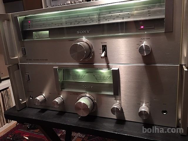

Ich hätte noch diese beiden Geräte günstig zu veräussern. Und anscheinend wohnen wir auch "relativ" nahe zusammen.

Danke auch für Dein Angebot für die Sonys. Mag ja sehr gerne auch die Nadeln. Wieder etwas mechanisches) Aber ich denke ich halte dann tatsächlich die Augen eher nach was neuerem auf. - Wobei ich da echt mit mir hadere. Finde ja das" alte" Design gegenüber den heutigen doch schöner. Geschmackssache.

Ein zweiter gebrauchter Verstärker so wie ihn Rabia_sorda gezeigt hat muss her.
Wie gesagt, du kannst beide Geräte günstig bekommen. Sie funktionieren anstandslos.
Abholen kannst du sie bestimmt auch. Müssten so ca. 60 km sein.
