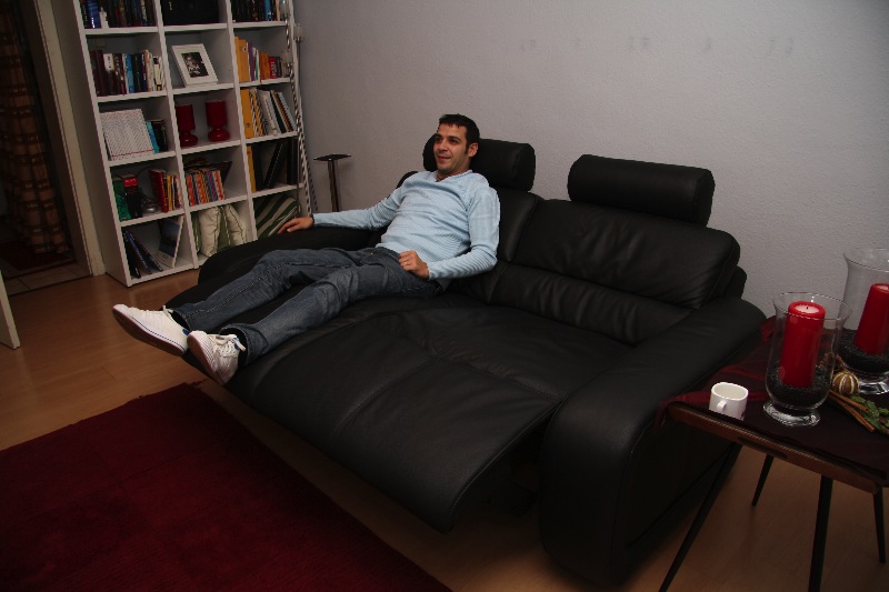

Bei mir gehören zu einem echten Heimkino auch echte Heimkinositze. Und eigentlich finde ich die Teile überhaupt nicht unbequem Mit einer Couch konnte ich mich bisher überhaupt nicht anfreunden, ich will ja auch nicht darauf lümmeln oder schlafen. |

Stimmt schon! Dachte auch mehr an sowas http://www.gutefrage.net/media/fragen/bilder/preissuche/0_big.jpgoder sowas http://www.mynetcologne.de/~nc-metzemfr/kosta6.jpg |

Die roten Dinger sind glaub ich von Stressless ??!! Ich hab mal mit der 2er Variante geliebäugelt aber als ich dann nach dem Preis fragte... Und Rabatt gabs da gar keinen... |

Kann ich mir vorstellen das einem da schlecht wird |

die stresslessteile sind wirklich nicht schön. ist aber halt geschmacksache. richtige gute kinosessel, nicht die zwergensitze aus cinemaxx und co, sondern von den guten bequemen kleinen kinos die wären genau die richtigen. mit getränkehalter und vieeel platz vor den beinen |

Stressless schön oder nicht ist Geschmacksache , aber der Preis ist einfach schweineteuer... aber bequem fand ich die im möbelhaus schon Als ich aber nachfragte ob ich zwecks Langzeittest mal mit ner DVD vorbeikommen dürfte.. meinte der Verkäufer wir machen in 2 Std zu...und die anderen Kunden wollen auch mal... |

Na, nix für ungut, aber bevor ich mir solche Teile ins Heimkino stelle, hole ich mir lieber einen neuen Beamer samt Ersatzlampen. Ich bin kein Couchlümmler und Entspannungsfetischist, mir reichen wirklich meine Kinoklappsitze. Und die Beine kann ich notfalls auf die Lehnen der ersten Sitzreihe legen, genauso wie früher in den schönen alten kleinen Dorf-Kinos Für mich ist ein Heimkino untrennbar mit Kinositzen in mehreren Reihen und Plätzen verbunden, das gehört einfach zusammen. Allerdings die Getränkehalter, die müssen wirklich noch her, die habe ich bereits schon mehrmals schmerzlich vermisst. Erst wieder kürzlich bei Bayern gegen Real, man weiß einfach nicht, wohin mit der Bierflasche. Und die Kumpels maulen auch immer gleich rum |

Ich war vor kurzem mit meiner Frau mal wieder in einem der kleineren Kinos in Hamburg. Im Passage-Kino in der Mönkebergstrasse. ich war total begeistert. Jahrelang nur Cinemax und co. gewohnt. sind auch nicht schlecht bei Filmen mit vielen Fffekten uns so. Aber nette Unterhaltungsfilme wie z.b. "Wahrscheinlich beste Freunde" war total nett. Die Sitze waren sehr bequem, Breit und viel Beinfreiheit, Getränkehalter vorhanden, und es war nicht so stressig wie in den großen Kinos. Es war irgendwie entspannter und persönlicher. Nicht schon so viel Hektik wenn amn im Eingang an der Kasse steht Uns hatte es gut gefallen. Ich denke mal, ein Heinkino muss auch so sein: Entspannend Gruß, Thomas |
