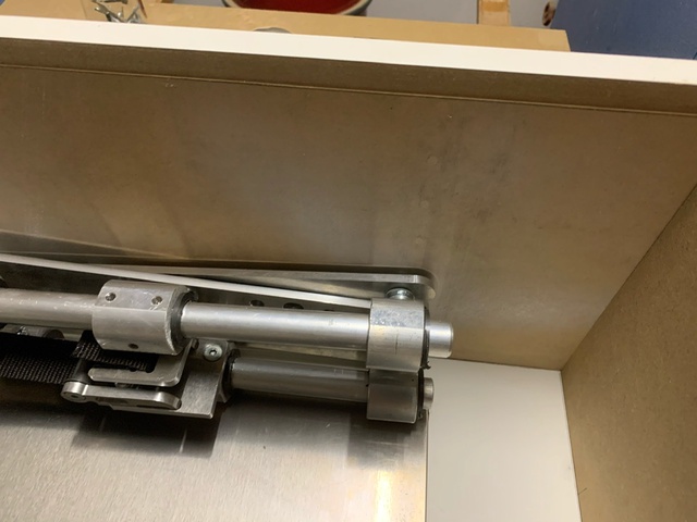

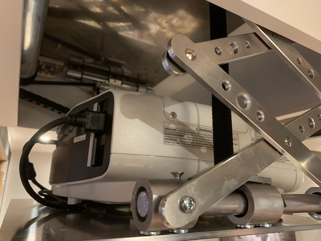

Moin zu Teil 2 des Bauberichts und der Integration des Beamerlifts!
Die Schwierigkeit dabei war mal wieder, nur vorhandenes Material zu nutzen. Viel benötige ich ja eh nicht ... dachte ich zumindest am Anfang noch.
Die Planung dafür lief natürlich schon vor dem Aufriss der Decke und sah wie folgt aus:
1. Beamerlift auf die Kühltruhe gelegt und mal genau beäugt. Dabei festgestellt, dass da so richtig geistreiche Ingenieure das Ding entwickelt haben, denn je 2 Bolzen samt Muttern standen auf jeder Seite höhenmäßig über der Platte zum Verankern.
Braun Deckenlift Beamerlift
Also wer das Ding aus dem Karton heraus plan an eine massive Decke nageln will, ist schon mal direkt in den Arsch gekniffen. Das sollte allerdings nicht die einzige Fehlentscheidung der Konstrukteure oder Erbauer gewesen sein, aber dazu später mehr.
2. Meine Überlegung ging ja eh in die Richtung geschlossener Beamerkasten als Versteck. Deshalb sammelte ich mal diverse Reste meiner MDF-Platten zusammen und lötete kurzerhand mal was zusammen.
Beamerkasten
Beamerkasten
Die Frontplatte hab ich aus optischen Gründen ein Stück nach innen versetzt, um das Ganze aufzulockern. Anschließend habe ich den Lift mal zum Anpassen verkehrtherum in den Kasten gelegt.
Wie man sehen kann, ging es auf beiden Seiten eng her und zwar wirklich sehr eng:
E71DDDFD-1147-4444-894E-139031BB2997 54ADA6A3-2D53-491C-9EF6-03B23DFA9F88
EBC3456B-FA7E-4E33-951F-9740CBE1DAE5 698692EB-B66E-4884-97C3-11660241215C
Natürlich hätte ich den Kasten auch 5cm breiter machen können, aber ich wollte kein optisch dominierenden Kasten an meiner Decke. Deshalb nur das Nötigste was die Größe betraf, womit wir auch bei Punkt 3 der Planung waren.

Moin zu Teil 4 des finalen Bauberichts rund um die Integration des Beamerlifts!
Soo dat Ding hängt und tut seinen Dienst ... Bild siehe unten - fertich!
Wär doch auch ma schön, aber so läuft es ja real nicht ab, zumindest nicht bei mir. Bevor ich jetzt aber anfange den hoffentlich letzten Baubericht zur Integration des Beamerlifts hier reinzuknallen, möchte ich auf einen Erfahrungsbericht des Users RealSurfy hinweisen, auf den ich zwischen Baubericht 2 und 3 gestoßen bin, da ich nach einer Anleitung zum Justieren der Gurte des Lifts gesucht hatte. Google spuckte mir dann diesen Erfahrungsbericht über den Braun Beamerlift aus und er deckte sich mit meinen Erkenntnissen. Wer also ausführlich noch etwas mehr über den Beamerlift der Firma Braun an sich erfahren möchte, dem sei dieser sehr gute und auch ausführlich bebilderte Bericht ans Herz gelegt.
Scheinbar haben wir den Lift sogar fast zur selben Zeit bestellt, ich hab nur mit dem Einbau etwas später angefangen, wobei die Betonung hier auf etwas liegt. Da es sich bei Später, bezogen auf diesen Baubericht, um Jetzt handelt, legen wir mal los.
Also der Kasten hing und zwar mit Hilfe von 6 Spaxschrauben, die ich an drei Seiten (Seitenteile und hinten) mit der Abkofferung verschraubte. Das hatte den Vorteil, dass man nicht den Kasten samt Beamerlift gleichzeitig hochwuchten muss, um dann nach dem Ausrichten auch noch zu verschrauben. Ich möchte nicht behaupten, dass man nicht auch das hinkriegen könnte, aber ich bezweifle ernsthaft, dass wir es hingekriegt hätten. Alleine die Ausrichtung und Verschraubung des Kasten hat die komplette Family erfordert. Ich hatte das Erwartungslevel allerdings auch ganz nach oben geschraubt, da ich im Vorfeld schon die Blessuren vom Aufreißen der Deckenabkofferung soweit wie möglich beseitigt hatte, sprich es war gespachtelt, geschliffen und gestrichen. Eine Seite sogar zweimal, da bei der Generalprobe, also dem Test mit dem Rohling, eine fertig gespachtelte Seite durch Verkanten leider wieder herausbrach. Dies galt es nun zwingend zu vermeiden, so dass mein Sohn und ich den Kasten hochbrachten, meine Frau ihn von hinten vorsichtig einführte ... die Rede ist immer noch vom Kasten und dem Deckenausschnitt, also bitte schön bei der Sache bleiben, es waren Kinder anwesend ... und meine Tochter war für die Angabe von Akkuschrauber sowie dem Aufstecken der Schrauben zuständig, da ich nur eine Hand frei hatte. Das klappte beim zweiten Versuch auch prima und so konnte es dann direkt in der Konstellation weitergehen mit dem Lift selbst. Damit es beim Reinwuchten des Lifts nicht zu Kratzern kommt, hatte ich die Pappe vom Justieren mit Kreppband wieder eingeklebt.
Man möge mir für die fehlende Bebilderung verzeihen, aber ich hatte keine Hand mehr frei und nein, ich habe kein Stativ!
Versuch 1:
Meinem Sohn und mir war klar, dass Ding wird über Kopf schnell schwer. Erschwerend kam durch den Aufbau des Lifts hinzu, dass man nur begrenzte Möglichkeiten zum Hantieren hat, denn die Lifterarme waren keine wirkliche Option, da beweglich und an einigen Stellen auch wirklich scharf, wie ich später noch leidvoll feststellen sollte.
Nun ja, egal wie, es war zu eng und auch mit viel Drücken kriegten wir ihn nicht rein. Also wieder runter auf das Podest, welches ich zur Montage errichtet hatte. Dies bestand übrigens aus einem Ikea Lacktisch, den ich mal irgendwann vom Sperrmüll mitgenommen hatte und der seinen Dienst sonst in meiner Werkstatt tat. Hierfür war das Ding perfekt.
Nun zur entscheidenden Frage, wieso geht das Teil da jetzt nicht rein? Tja, es war eng und mit den Pappen augenscheinlich zu eng, also raus damit.
Versuch 2 ohne Pappen:

Versuch 3 nach Pause:
Ich hatte es vielleicht noch nicht erwähnt, aber der Kamin war während der ganzen Nummer an und ich kann verstehen, wieso es dem Beamer direkt unter der Decke nicht so gefällt, wenn der Kollege ein paar Meter weiter versucht, die Raumtemperatur auf Niveau der Vorhölle zu bringen, damit die anwesenden Damen nicht mehr so frieren.
Junior signalisierte mir, er sei bereit und seiner Schwester, dass sie endlich die Fresse halten soll und lieber den Akkubohrer bereit. Hass sowie Wut sind gute Motivatoren also ging es frisch ans Werk und Zack war der Lift an der Decke. Nun galt es noch die Löcher zu treffen und das war innerhalb weniger Sekunden dank Ansagen meiner Frau erledigt. Angabe Akkubohrer samt Bolzen, denn wir wollen ja nicht, dass der Klump runterkommt, klappte perfekt und „schon“ hing der Lift endlich festgeschraubt unter der Decke.
Nach einem Wechsel der Oberbekleidung und Zufuhr von kühlem Nass schaute ich mir das Massaker im Innern an. Zufriedenheit machte sich breit, denn die Kampfspuren hielten sich in Grenzen, deshalb justierte ich kurz Start- sowie Endpunkt und guckte, wie das mit dem Beamer passte.
6ED4994D-E28C-4600-82ED-0C3EA5C34131
Jut, passte soweit auch, also Deckplatte ran und eingefahren. Stopp!!! Dat wird so nix, denn hinten fehlten wenige Millimeter. Kurz nachgedacht sowie nachgeschaut und dabei festgestellt, dass es einen Versatz zwischen Kasten und Lift gab. Also Beamer raus, Bolzen leicht gelöst und am Lift gerüttelt, um ihn innerhalb der ausgefrästen Fläche des Kastens Wenige Millimeter nach vorne zu bewegen. Das löste sichtbar Panik im Gesicht meines Sohnes aus, der ja live dabei war, wie vor einigen Monaten sich die Leinwand aus der Verankerung löste und gen Boden ging. Und ja, ich war beim Rütteln nicht gerade zimperlich, aber der Lift blieb natürlich oben und ich erreichte das gewünschte Ergebnis, auch wenn es nicht perfekt war. Es passte aber zumindest und man konnte den Lift mit Deckplatte ein- sowie ausfahren.

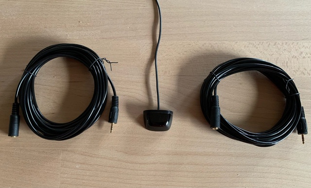

Kabel die Dritte:
Da ich es mir aufgrund der Einschaltreihenfolge nicht ersparen konnte, wollte ich es dann wenigstens richtig machen, wenn ich eh schon ran muss und ich musste ran, denn nachträglich wollte ich den Beamer auf Dauer nicht immer einschalten. Deshalb googelte ich nach 10m Verlängerungskabel, um das benötige Infrarotsignal in den Kasten zu bekommen. Das konnte ich in der Länge nicht finden, also nahm ich zwei Verlängerungen mit je 5m. Zusätzlich benötigt man einen Sender, der das Signal vom Harmony Hub dann auch ausgibt. Den hatte ich ja bereits in Form eines originalen Mini IR Blasters.
88318FBA-24AA-473B-8A75-781F9278F8CC
Ihr ahnt schon was kommt? Die Kabel müssen vom Harmony Hub hinter den Schrank rüber in den Durchbruch und da langlaufend bis zur Energiekette. In die Energiekette kommt das Kabel vom Blaster, der wiederum unter dem IR Empfänger des Projektors platziert werden muss. Fragt lieber nicht und ich sag auch lieber nix. Zumindest war ich nach über 2 Stunden fertig und alles an seinen Platz.
3A9334DB-D7FE-4970-936C-DEDA17804CE5
Da der Blaster nun im Kasten war, konnte dieser nicht mehr die Infrarotsignale für das Hoch- und Runterfahren der Leinwand an den IR-Funkwandler abgeben.
F14227E7-2708-4F96-8850-285B07840AF2
Das Teil ist ein Überbleibsel aus der Zeit bevor der Lightmanager Air hier einzog und da ich nach dem Prinzip „never change a running system“ arbeite, hatte dieses Ding immer noch seine Daseinsberechtigung, bis jetzt. Also auch noch schnell die Funksignale für die Leinwand im Lightmanager Air angelernt und mit den des Beamerlifts als Szene angelegt, jeweils eine Szene zum Runter- und eine zum Rauffahren. Dann der Harmony gesagt, dass ich das Gerät Leinwand (Intertechno Funkaktor) nicht mehr benötige und aus allen bestehenden Aktionen rausgelöscht. Dafür die jeweiligen Szenen des Lightmanagers als Befehl eingefügt. Erster Test und ...
8AAFB9F3-6B2B-4C0B-8E67-83FE20714FCF
2043FE16-FCFA-4F35-87EB-AE92F06DC29E
Es lief genauso, wie gedacht ... bis ich von der Aktion Kino auf Fernsehen umschaltete, denn da fuhr der Lift und die Leinwand erst ein, und ganz kurz wieder aus. Gedacht war es allerdings so, dass in dem Fall nur die Zuspieler wechseln und der AVR den HDMI Eingang wechselt, also Lift und Leinwand in dem Fall gar nichts machen. Das war so Stand gestern Abend, während der Zeit wo Jockel100 meinte, ich soll es nicht so spannend machen.
Problem war schnell erkannt, denn die Harmony sendet immer den Befehl, es sei denn man definiert es über die Betriebseinstellungen des jeweiligen Geräts. Das geht aber nur bzgl. Ein- und Ausschalten und der Lightmanager muss nicht ein- oder ausgeschaltet werden, allerdings weiß das die Harmony ja nicht. Ergo habe ich die Szene Lift und Leinwand runter als Einschaltsignal definiert und das Hochfahren als Ausschaltsignal. Die gerade frisch eingefügten Befehle mussten dafür natürlich aus jeder betroffenen Aktion wieder raus. Erneut alles getestet und nun lief es perfekt, zumindest überall, wo Leinwand und Beamerlift involviert waren, aber ich hatte ja noch den TV-Lift. Somit hatte ich gerade die nächste Baustelle aufgemacht, denn wenn ich so jetzt eine Aktion mit involviertem TV-Lift starte, würden zusätzlich Leinwand und Beamerlift mit ausfahren. Totaler Schwachsinn die Nummer, aber es gab eine Lösung, nämlich das ich den Lightmanager Air nochmal als neues Gerät unter anderem Namen in die Harmony einpflege. Langsam wird es eng, denn die Harmony verwaltet nun 14 von 15 möglichen Geräten. Den erneut zugefügten Lightmanager habe ich direkt in TV-Lift umbenannt und als Einschaltsignal das Hochfahren des TV-Lifts und das Runterfahren als Ausschaltsignal definiert. Alten Lightmanager aus den Aktionen entfernt und neuen Lightmanager eingefügt.
Tipp: Das geht nicht über die App, sondern nur über die Harmony Software auf dem PC oder Mac. Denn per App kann man Geräte nicht nachträglich zu einer Aktion hinzufügen und müsste somit die ganze Aktion löschen und neu anlegen. Wenn man nur eine Aktion ändern muss, mag das noch gehen, bei mehreren ist das unnötig umständlich, zumal es mit der Software problemlos geht.
Nachdem ich nun weitere 90 Minuten meiner Lebenszeit ins Umprogrammieren meiner Harmony investiert hatte, lief alles und zwar tadellos. Ich hab sogar eingestellt, dass nach dem Beenden jeder Aktion mit Beamerbetrieb anschließend das Licht gedimmt angeht.

Los ging die ganze Chose mit einem Besuch im Obi kurz vor 9 Uhr, um das Gewirr im Innern final zu beseitigen. Vorher hatte ich mir natürlich eine ordentliche Materialliste erstellt, die sich wie folgt darstellte:
E73DE3C1-48ED-400B-B34A-07E2FD4F6D55
Nachdem ich mit meinem Einkauf wieder zu Hause war, hab ich die Frontplatte des Kastens abgenommen und leider direkt weiter demontiert, bis ich das erste Bild vom Innern gemacht habe.
2460DC2C-C4D0-4A80-B792-9E4504E84DE4
DDDFD1A9-4FDC-4146-883B-A2D275549298
Wie man auf den drei Bildern sehen kann, ist das Alles sehr zweckmäßig, aber weder schön, noch wird es meinem selbst gesetzten Standard gerecht. Das galt es zu ändern und ehemalige Fehler auszumerzen. So gehörte die Steckdose nicht auf die linke Seite, sondern musste nach rechts rüber.
D1B42FC4-348F-4356-ABDE-6B72F222DFFA
744F1DCF-5121-47F6-B8C4-477B9803E289
So konnte man das meines Erachtens final lassen und daher ging es direkt an die Halterung, allerdings zuerst mit der Demontage der alten massiven Grundplatte.
B202E9E1-4DEC-4534-8483-5E44764E9723
