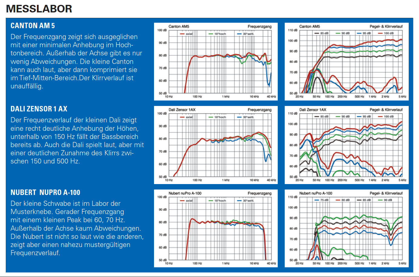

Einige Dalis zeigen bei Tests im Frequenzgang auf Achse einen Anstieg im Hochton, bei 30° dagegen einen ohrfreundlicheren lineareren bis abfallenden Hochton. Dreht man diese ein, kann der Hochton nerven. https://www.stereo.de/hifi-test/produkt/dali-epicon-6-396 https://www.dali-spe...n8mk2_test_audio.pdf https://www.stereo.de/hifi-test/produkt/dali-oberon-3-1735 https://www.stereo.de/hifi-test/produkt/dali-zensor-3-593 https://www.computer...de-test-png.1028058/ https://www.hifitest...o/dali-lektor-3-1126Die Rubicon 8 dagegen sehen etwas gutmütiger aus: https://www.stereo.de/hifi-test/produkt/dali-rubicon-6-1024 |

Ich habe es bisher so verstanden bei Dali, in Mittem und oberen Mitten samtig angenehm und im Hochton sehr Klar und teilweise zuviel. Ist mit dem zuviel dann oberhalb der S Laute gemeint oder genau dieser Frequenzbereich? Ich lasse mir jetzt auch den Dali Opticon Vokal zukommen. Dann müssen halt 2 von 3 wieder zurück gehen. Bin ja gespannt welcher bleiben wird. Je nachdem Kaufe ich dann auch die beiden Frontlautsprecher dazu. |

Zischlaute und Becken z.B. spielen auch im Hochton, z.B. 12kHz, ja. [Beitrag von BassTrap am 29. Feb 2024, 21:36 bearbeitet] |
