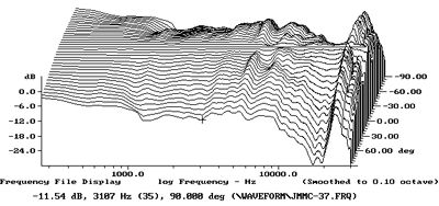

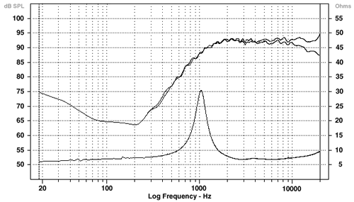

Hallo Geniesser,
mit der Focal-Kalotte bist Du auf einem guten Weg, was die Dispersion in der höchsten Oktave angeht. Sie hat größenbezogen die mit Abstand beste Dispersion von allen mir bekannten Hochtönern.
Man kann das auch an folgenden Diagrammen von Lautsprechern mit etwa gleich großen Hochtönern aus der Stereophile sehen:
1.) Beispiel für ein Modell mit einem Hochtöner mit größenbezogen besonders schlechter Dispersion (Dynaudio):
2.) Hier ein Modell mit Focal-Hochtöner, dessen Dispersion weit besser ist:
Unterschiede bezüglich der Disperion in der höchsten Oktave machen zu einem erheblichen Teil die "Klangunterschiede" zwischen verschiedenen Hochtönern aus.
Dies ist auch ein Grund für den guten Klang des WA10, der bis knapp über 10kHz eine für Gewebekalotten überdurchnittliche Dispersion aufweist:
Grundsätzlich sind jedoch Metallkalotten gegenüber Gewebekalotten unter diesem Aspekt günstiger, da sie kolbenförmig schwingen, während Gewebehochtöner zu Ringstrahlern werden, wenn sie groß gegen die Wellenlänge sind.
Gruß
Andreas
