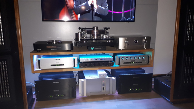

steffele
#4807 erstellt: 15. Okt 2020, 09:07
@Karsten
kein Problem, was brauchst du für Infos?
Im Prinzip habe ich einen Rahmen aus 8/8er Kanthözler gebaut. Darauf von hinten die grauen Platten geschraubt, das ist das Wandpanel.
Die waagrechten Plattenstöße habe ich zusätzlich von hinten verschraubt. Danach das Buchenrechteck verleimt (das hat ein befreundeter Schreiner gemacht) und es mit Schloßschrauben fest mit dem Wandpanel verbunden. Auch hier ist hinter den grauen Spanplatten einee zusätzliche Holzplatte.
Dann alle Löcher für die Kabelführung und LED Beleuchtung gebohrt. Damit das gesamte Ding nicht von der Wand kippt wenn das ganze Geraffel drauf steht habe ich einen zweiten Rahmen (etwas kleiner als der rückseitig Rahmen hinter den Spanplatten) an die Wand geschraubt. Letztlich das ganze Ding an die Wand gestellt und die beiden Rahmen verschraubt. So sieht man eigentlich nur diese Schrauben, und die sind hinter dem Panel.
Gut, in der Umsetzung war es dann nicht ganz so einfach wie hier beschrieben, aber ein Hexenwerk war es auch nicht. Da ich viele Kabel verstecken musste und die Plattenspielerhalterung durch das Panel direkt an die Wand geschraubt ist waren doch einige Hürden zu überwinden.
Kabeldurchführung von in Aluminium von Amazon
Kabeleinlass_001
Halterung für den Dreher mit vier Schrauben als Spikes zum exakten waagrechten ausrichten der Platte, Sonderanfertigung eines befreundeten
Schlossers
Halterung
Gewindestäbe für die Halterung befestigt an der Wand mit Injektionsmörtel z.B. Hilti oder Fischer siehe Amazon
DSC_7418
Hier mal mit Beleuchtung, gibt es überall. Man sieht auch die Aussparung für die Plattenspieler Halterung
Antimode_001
insgesamt sind 9 Steckdosen im Wandpanel eingebaut, zu sehen sind hier die mittleren 5 Stück. Hinter den Monos sind noch mal
je zwei Stück Busch Jäger Reflex Si
20180315_080638
....und bei genauer Überlegung war es doch etwas teurer. Die Beleuchtung und die Steckdosen habe ich vergessen

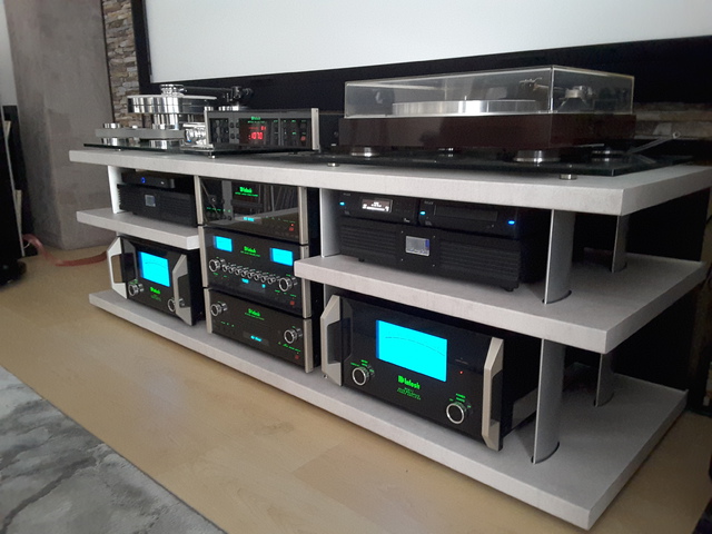

GünnisProject
#4812 erstellt: 28. Okt 2020, 12:52
Hier auch mal 3 Bilder meines Selbstbau Rack's
Selbstbau 1
Selbstbau 2
Selbstbau 3
Günni
>Karsten<
#4813 erstellt: 28. Okt 2020, 13:06
Perfekt
Anbeck
#4814 erstellt: 28. Okt 2020, 13:21
Toll das gefällt mir sehr gut!

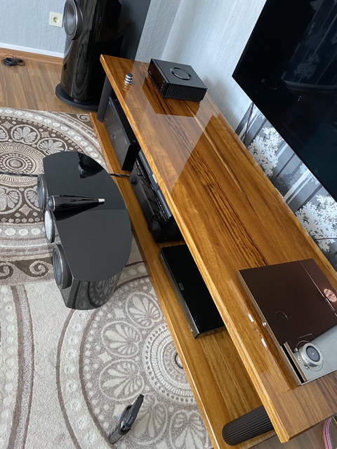

Aprofis82
#4820 erstellt: 11. Nov 2020, 23:14

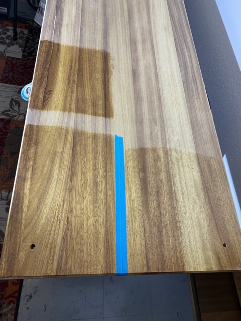

Hallo, ich möchte auch ein paar Bilder von meinem Selbstbau Lowboard reinstellen. Das war meine erste umfangreiche Arbeit mit Holz, deshalb musste ich vieles ausprobieren und mich auch viel im Internet informieren. Bis ich das Finish so hinbekommen habe wie ich es wollte, hat dann doch ordentlich gedauert. Beim nächsten geht’s dann schneller .
605E2289-2A93-4063-B3C0-61613CF997CE
C1622ACE-61F1-4F21-AC35-837D06C66692
Und das sind die Bilder von der Vorarbeit bzw Finish
3F154114-A1D6-4FC1-8CA0-CD51E42AF377 8472B355-EFF9-4B93-A3F8-BF6CD2542DB8
42146C0F-DF71-4769-902B-B0A6DF84385B B08FB3BC-C9F9-47BA-BDD6-10FF8B18F275
GünnisProject
#4821 erstellt: 11. Nov 2020, 23:22
Sehr saubere Arbeit, sieht richtig gut aus
Günni
Aprofis82
#4822 erstellt: 11. Nov 2020, 23:35
Danke
Ich musste einiges ausprobieren und bin dann doch bei Holzöl auf Harzbasis geblieben. Es feuert die Maserung sehr gut an und härtet wie Klarlack aus. Das gute ist, man kann es mit einem Tuch bzw. Schwamm verarbeiten und am Ende, wenn man möchte, nur noch schleifen und polieren. Viele Musiker verwenden das Öl für ihre Instrumente.
[Beitrag von Aprofis82 am 11. Nov 2020, 23:37 bearbeitet]
>Karsten<
#4823 erstellt: 11. Nov 2020, 23:49
Krasse Oberfläche ....sieht wie "fett" Klarlack drauf aus
bellarossa
#4824 erstellt: 12. Nov 2020, 00:30
.....wirklich sehr gut geworden gefällt mir.
Welches Öl hast du genau verwendet?
highfidele Grüße
Aprofis82
#4825 erstellt: 12. Nov 2020, 01:29
Das ist Tru Oil von Birchwood Casey. Eigentlich für Gewehrschäfte gedacht, aber man kann es auch wunderbar für andere Sachen verwenden. Es lässt sich mit etwas Verdünnung auch gut verarbeiten. Je mehr dünne Schichten, desto tiefer und spiegelnder wird die Oberfläche. Schaue einfach im Internet da gibt es genug Anleitungen.
[Beitrag von Aprofis82 am 12. Nov 2020, 10:44 bearbeitet]
der_Lauscher
#4826 erstellt: 12. Nov 2020, 11:17
sieht echt super aus, scheint ja ein echtes "Wunderzeugs" zu sein Danke für den Tipp.
Bin schwer am Überlegen, mir auch so ein Fläschchen zu besorgen
Aprofis82
#4827 erstellt: 12. Nov 2020, 19:29
Naja, mit Klarlack würde es auch gehen, es gibt ja einige die mit Rolle oder Pinsel verarbeitet werden. Die größte Arbeit sind die Zwischenschliffe bzw. Nivellieren. Immer wieder 3-5 dünne Schichten und schleifen.... schleifen....schleifen
Anbeck
#4828 erstellt: 12. Nov 2020, 19:35
Das ist ja sehr gut geworden!
MoDrummer
#4829 erstellt: 13. Nov 2020, 12:37
Grossartig
bigw
Neuling
#4830 erstellt: 18. Nov 2020, 14:23
echt tolles Oberflächen Finish

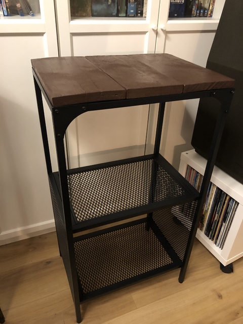

puedder
#4848 erstellt: 26. Mai 2021, 22:01
Ich teile hier auch mal mein DIY Rack, aber eher Umbau als Selbstbau (Ikea Hack). Als Basis dient ein Ikea Fjällbo. Hier habe ich mal einen Thread zum Umbau erstellt: http://www.hifi-foru...um_id=321&thread=464
E3ECA78B-71FD-4FD9-A70C-90D3966AE636
Sobald meine ES-Geräte drin sind, gibt es in dem Thread auch noch ein Foto dazu. Sicherlich nicht jedermanns Sache das (Ikea) Industrial Design, aber ich bin bisher zufrieden.

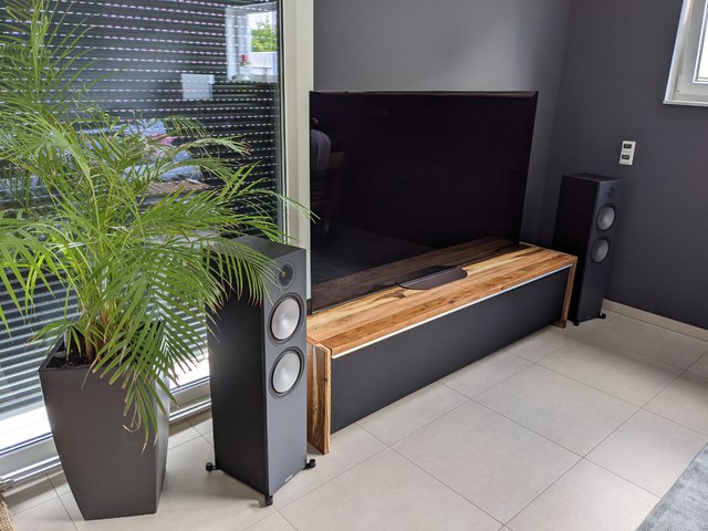

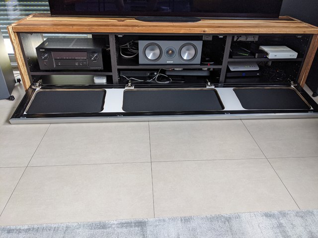

#4849 erstellt: 27. Jun 2021, 14:18
Hier mein erstes Projekt
Hab nur das Problem, dass die IR-Befehle meiner Logitech nicht beim Denon AVR und beim Apple TV4K funktionieren. Die sind im Rack hinter dem Akustikstoff. Sobald ich die Klappe aufmache, gehts wieder. Bei den anderen Geräten geht es ohne Probleme. Gibts es da Unterschiede im Empfang?

#4850 erstellt: 27. Jun 2021, 20:02
Ist das ein Upcyclingprojekt ?

#4851 erstellt: 27. Jun 2021, 20:46
@tovaxxx
Das sieht extrem wertig und gut durchdacht aus! Gefällt mir wirklich sehr!!
Schöne cleane Optik
tovaxxx
#4852 erstellt: 27. Jun 2021, 20:49
Danke. Es gibt zur Zeit echt geiles Holz beim Bauhaus. Gefällt mir auch ausgesprochen gut. Vor allem, weil man nichts mehr vom Gerätepark sieht .
Leider konnte ich das IR Problem noch nicht lösen.
tovaxxx
#4853 erstellt: 27. Jun 2021, 20:50
Nein. Alles Neuteile.

#4855 erstellt: 27. Jun 2021, 22:59
Holz ist niemals neu
Edit: Mir ist es bis heute nie so wirklich bewusst gewesen...... aber schon krass mit so einem alten Werkstoff ( kann man auch nicht sagen ) zu arbeiten.
