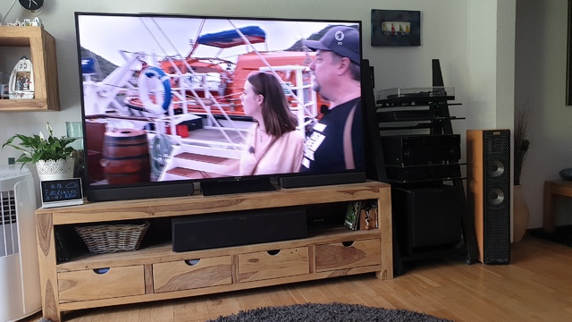

Heute habe ich eine 2. Sony HT-SF200 von Warehouse erhalten, die auf der anderen Seite des ZD9 Fusses steht.
Diese exakt wie die erste konfiguriert, laufen jetzt beide perfekt im Einklang, über die Harmony.
Der Klang, u. vor allem die Sprachverständlichkeit, haben ernorm gewonnen.

redcliff
#8883 erstellt: 19. Apr 2020, 20:01
meistro.b (Beitrag #8882) schrieb:
Geil
So kann man das Problem auch lösen, mit 2 Soundbars.
Hehe da muss man erstmal drauf kommen :D
Das ist natürlich auch ein optisches Thema.
Aber vor allem der Klang hat enorm gewonnen.
siehe Foto der stimmgewaltigen Audio Einheit des TV.
Es handelt sich hierbei um die 2 schwarzen Kästchen links u. rechts der Mitte.
Etwa so groß wie eine Zigarettenschachtel.
Sony ZD9 Speaker
Aber auch die problemlose Funktion in Verbindung mit der Harmony freut.
[Beitrag von redcliff am 19. Apr 2020, 20:09 bearbeitet]
redcliff
#8884 erstellt: 20. Apr 2020, 20:39
Da der Post darüber nicht mehr zu editieren ist.....
Hier die durchaus gelungene Optik.
Sony ZD9 Soundbars

Leider hat das mit den beiden Soundbars im parallel Betrieb, siehe Beitrag #8881, dann doch nicht funktioniert wie geplant u. erhofft.
Offenbar hat die interne Elektronik Laufzeitfehler verursacht.
Jetzt ist nur noch eine Soundbar dran.
