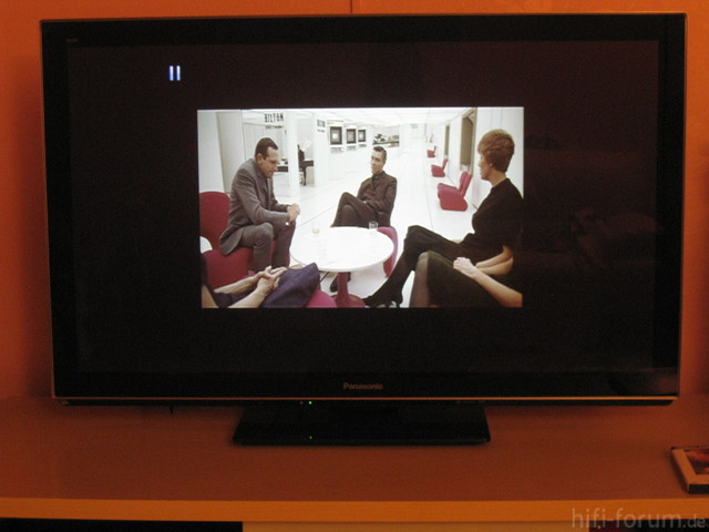

Klingt so, als würdest Du das Bild in seiner originalen Größe sehen. Sehen denn Vollbild-DVDs (TV-Serien..) auch so aus?
es.ef
#7377 erstellt: 03. Aug 2011, 13:28
Star_Soldier schrieb:
wenn ich ein paar alte DVDs in meine Oppo 93 werfe habe ich bei einigen Filmen riesige breite schwarze Streifen oben und unten.
Die hatte ich bei meiner alten 92 cm Röhre auch nur um einiges kleiner.
Im Endeffekt wirkt das Bild nun kleiner als auf der Röhre, gibt es eine Möglichkeit die Streifen zumindestens zu verkleinern.
Auf der Röhre ging das mit der Einstellung Aspekt. Auf dem Pana hat das aber irgendwie kein Effekt, nur Zoom hilft da geht dann aber links und rechts was verloren.
Was hast Du denn als Ausgabe bei Deinem Oppo eingestellt, falls es so etwas bei dem Gerät gibt?

Wie gesagt die Balken waren immer da und mir ist klar, dass das mit der Cinemascope zusammenhängt. Nur waren Sie nie so groß teilweise besteht das halbe Bild aus Schwärze.
Einstellung ist 1080p und 16:9.

Röhren hatten immer eine Art Zoom, nämlich den Overscan.
Also ohne das Bild zu verzerren oder abzuschneiden kannst du da nichts tun. Was ist denn mit Zoom 2 oder 3 ?
Der Röhrenfernseher hat den Overscan permanent aktiviert.
Der Player kann ja auch zoomen, da ist alles richtig eingestellt ?
Am TV kannst du den Overscan entweder mit dem Aspect Modus "Aspekt" temporär, oder im Setup dauerhaft deaktivieren.
Wenn dein DVD-Player auf 16:9 eingestellt ist, ist das schon mal die halbe Miete.
Sieht das Bild denn verzerrt (Gesichter bspw. zu breit)? Oder hast du rund herum einen schwarzen Trauerrand (Also nicht nur oben und unten)?
Ein Foto wäre evtl. hilfreich.

#7400 erstellt: 04. Aug 2011, 15:33
Ich schau mal das ich heute ein Foto einstelle.
Der Film "2001" war da ganz extrem.
Wobei die Einstellung am Player 16:9 oder direct Source keinen großen Unterschied machte.

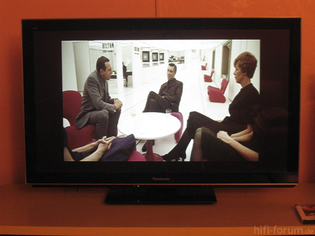

#7401 erstellt: 04. Aug 2011, 22:09
So,
ich habe mal an den Einstellungen gespielt und ein paar Bilder gemacht.
DVD war die "2001" von 1999.
Erste Einstellung vom Oppo in 1080p, 16:9 auf TV 16:9
Oben und Unten 10 cm zum Rand, Links und Rechts 20 cm
1080p_16_9_16_9
Ich habe dann auf Zoom 2 gebläht,
Oben 3,5 cm, Unten 5cm, Links und Rechts 10 cm
1080p_z2
Beim Umschalten des Oppo auf Source direct hatte ich dann die obere Größe in Zoom1.
Bei Zoom 2 ging es in die Breite über den Rand hinaus. Etwa 1cm Bildverlust, Links und Rechts.
sc_z2

#7402 erstellt: 04. Aug 2011, 22:23
Da stimmt natürlich was nicht. Hast du das auch bei anderen DVDs ?
Das erste Bild finde ich toll. Das ist weder 16:9 noch 4:3 noch 16:9 in 4:3 ... was ist das ? Vielleicht 16:9 in 4:3 mit Underscan?
Der Film ist in 1:2,20, die Balken oben und unten sind ok.
Jetzt noch Overscan auschalten und es sollte passen.

#7405 erstellt: 04. Aug 2011, 23:34
Ich habe mal mit ein paar DVDs rumgespielt. Scheint so als wäre das nur bei älteren Filmen der Fall.
Bei neueren Star Wars III etc. sind die Balken im Normalmaß.
Overscan war am TV bei allen Bildern aus. Beim Oppo habe ich da keinen Menüpunkt gefunden.

#7406 erstellt: 05. Aug 2011, 03:03
Das ist noch ein DVD Film aus der Zeit wo Filme nicht anamorph 16:9 auf den Scheiben gespeichert worden sind.
Das kannst du heute nicht mehr vernünftig darstellen auf einem 16:9 TV. Da musst du mit Zoom arbeiten.

MarcWessels
#7407 erstellt: 05. Aug 2011, 03:42
Yep, ist aber nicht schade drum.
2001 sollte man sich auf dem VT30 bitte auf Blu-ray gönnen!
Die normale DVD würde ja schon abstinken, aber so ne fiese Letterbox?? Nee, lass mal.
