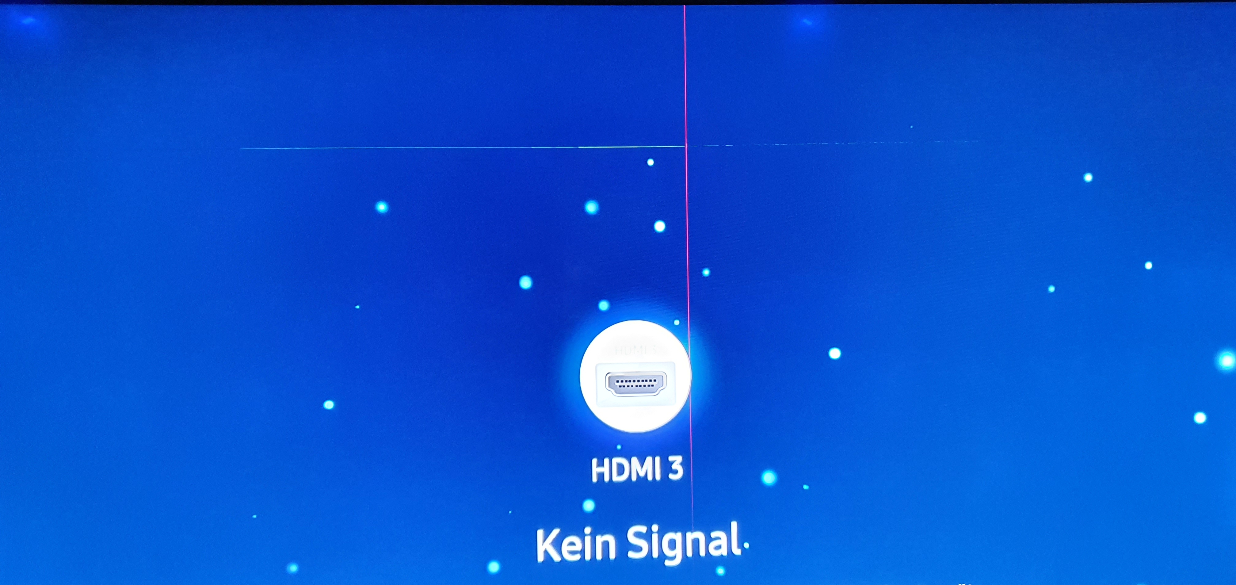

#1821 erstellt: 19. Sep 2020, 10:34

#1837 erstellt: 22. Sep 2020, 22:37
Bei meinem 65Q80T hat sich anscheinend heute nach knapp 2 Monaten das Panel verabschiedet
Ein Streifen horizontal mehrfarbig, einer vertikal in rot.
https://s12.directupload.net/images/200922/m4vbu9oi.jpg
