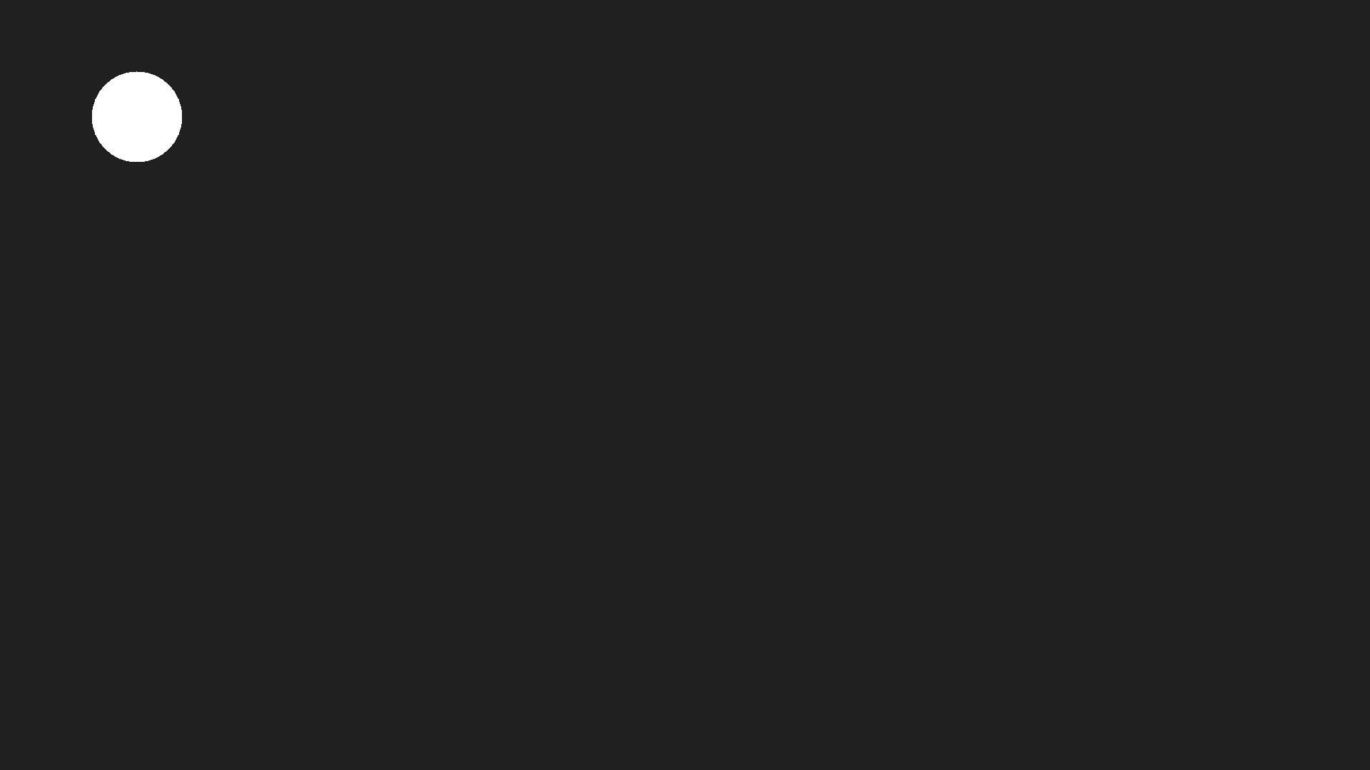

Wie schon öfters hier erwähnt, hat den 32PFL9705 ein Problem mit der Steuerung der LEDs in dunklere Bilder mit wenigstens ein helleres Objekt im Bild (zum Beispiel ein Logo).
Zur Test kann dieses Bild benutzt werden, mit "Dynamic Backlight" eingeschaltet (Standard/Optimal):
http://lh4.ggpht.com...4Gpgyp3U/s0/Dark.jpg
Auf ein 32" 9705 sieht das dann so aus:
Dabei geht es dann um die zwei horizontale und die zwei vertikale dunkle Streifen.
Ich habe mich in Verbindung mit Philips gestellt, aber sie sagen es gäbe nur einzelne Beschwerde... also ich Befürchte keine rasche Lösung... wenn überhaupt. Es sei denn mehrere Leute melden sich bei Philips...
Also... AN ALLE MIT EINER 32" 9705... bitte sehen Sie mein Dark.jpg Bild an und melden Sie sich mit dem Problem bei Philips!... Vielleicht wird dann etwas daran getan...

Zum oben eingestellten grauen Bild mit weißem Punkt:
So in etwa sieht das Bild bei meinem 46er nach ca. einer Sekunde mit aktiviertem local dimming aus (Schemazeichnung):
White Dot Dynamic Backlight
Sobald das Bild angezeigt wird, regelt der Fernseher die LEDs auf der rechten Bildhälfte dunkler. Das passiert ca. zweimal innerhalb von 1-2 Sekunden und es kommt zum abgebildeten Resultat.
Bei deaktivierter dynamischer Hintergrundbeleuchtung ist das Bild dagegen gleichmäßig grau - bis auf den Punkt selber natürlich.
Mein Standpunkt dazu: Die Tatsache, dass das Grau nicht homogen erscheint, ist kein Defekt, kann aber manchmal bei Standbildern stören wenn z.B. eine Diashow gezeigt wird oder ein PC angeschlossen ist. Dazu kann man das local dimming dann aber auch deaktivieren.
@Freddy2: Sind die dunklen Streifen auch zu sehen, wenn die dynamische Hintergrundbeleuchtung aus ist? Oder hat der 32er keine dynamische?
Die sehr schmalen und recht deutlich abgegrenzten Linien könnten entweder auf ein deutlich dichteres LED-Raster zurückzuführen sein als es mein 46er hat oder aber auf einen Defekt. Wenn das Grau ohne die dynamische Hintergrundbeleuchtung homogen ist, kannst Du einen Defekt aber ausschließen. Bei Bewegtbildern sollte dieses Phänomen aber wohl kaum stören.
PS: Mit dynamischer Hintergrundbeleuchtung meine ich das local dimming.

Zuerst, danke für das Testen! Und ja es stimmt, diese Regelung der Helligkeit der LEDs, und die dadurch entstehende nicht ganz homogene Ausleuchtung, ist System-bedingt und stört mir auch gar nicht. Wie Sie sagen, sieht man das eigentlich nur in ziemlich homogene Standbilder, normalerweise aber nicht.
Der 32er hat dazu aber noch diese dunklen Streifen, wie man hier sehen kann:
Und die stören wohl sehr!...
Wenn die dynamische Hintergrundbeleuchtung aus ist sieht es, wie bei Ihnen, homogen grau aus. Die dunklen Streifen werden ganz deutlich verursacht von das "Local Dimming" System, das anscheinend einige Gruppen von LEDs auf eine bestimmte Entfernung von das helle Objekt zu weiht abdunkelt.
Die Streifen sehen so aus als wäre eine ganze Linie von LEDs aus und das ist sicherlich kein schmaler Streifen. Es stört sowohl in Standbildern als auch in Bewegtbildern, wo es ein ähnliches Effekt hat wie "Banding". Es kommt sehr oft vor: immer wenn ein Bild etwas dunkler ist und dazu etwas helles enthält, wie zum Beispiel Untertitel oder ein Logo in der Ecke.
Merkwürdig ist nur das die 40"/46" hiervon nicht betroffen sind, wohl aber ALLE 32".
Wenn dieses Problem gelöst wird ist es wirklich ein tolles Bild, aber jetzt... Leider nein...
