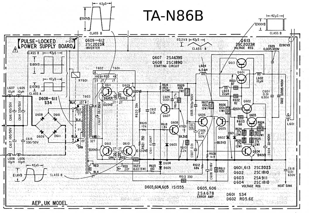

Moin Zusammen, Vielleicht weiß jemand ja Rat. Habe alle Themen zu diesem Model gelesen aber mein Problem wird so nirgends Aufgeführt. Mein Sony Ta-F6B macht nichts mehr. Alle Elkos auf der Netzteilplatine habe ich getauscht durch 105° Grad Typen. Bis auf die 2 Axialen. 0.0015uf 450V sind das. Die Thermosicherung gewechselt. Alle Sicherungen sind Intakt. Die Lampen sind in Ordnung. Kein Relais klickt. Wo könnte es da noch klemmen? |
Rabia_sorda
Inventar |
#2
erstellt: 26. Aug 2022, 14:15
Moin Moin, Wirklich "gar nichts" ? Das PSU könnte einen weiteren Defekt aufweisen. Wurden darin sämtliche (Sicherungs-)Widerstände und Halbleiter geprüft? Dieses Schaltbild ist vom TA-N86, welches aber identisch sein soll. www.diyaudio.comDie 0.0015 µF C´s sollten nicht der Fehler sein, solange sie denn keinen Kurzschluss erzeugen ... |

Nein, Überhaupt nichts. Keinerlei Zucken. Qualmt auch nicht. Ist nach Drücken des Netzschalters, einfach Still und Stumm. Sonst wurde noch nichts weiter geprüft. |
Rabia_sorda
Inventar |
#4
erstellt: 26. Aug 2022, 15:11
Wenn rein gar nichts geht....nun, da würde ich mir ja zuerst das Netzteil vornehmen. Im Netzteil sind schon mal recht viele Sicherungswiderstände ersichtlich. |
