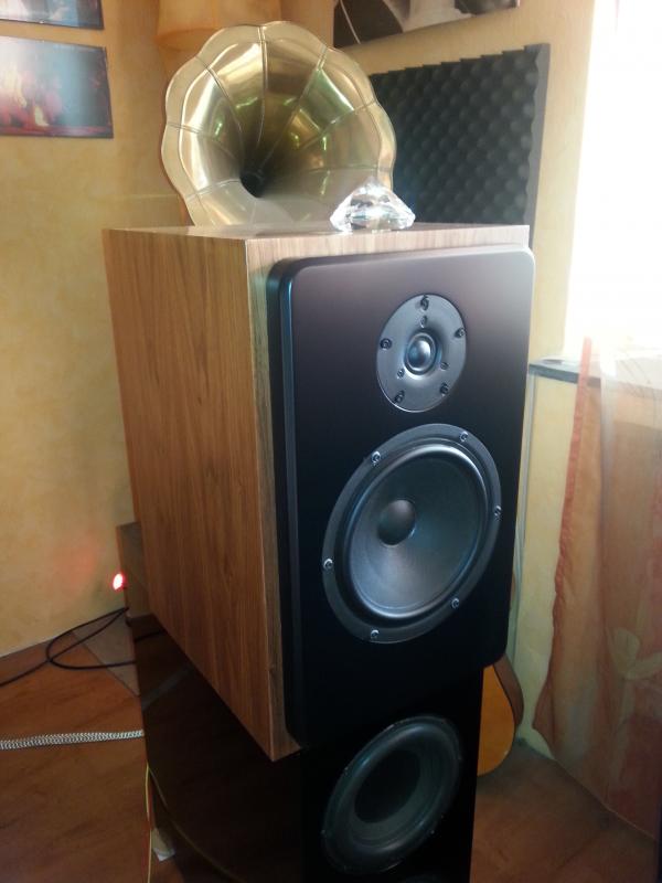

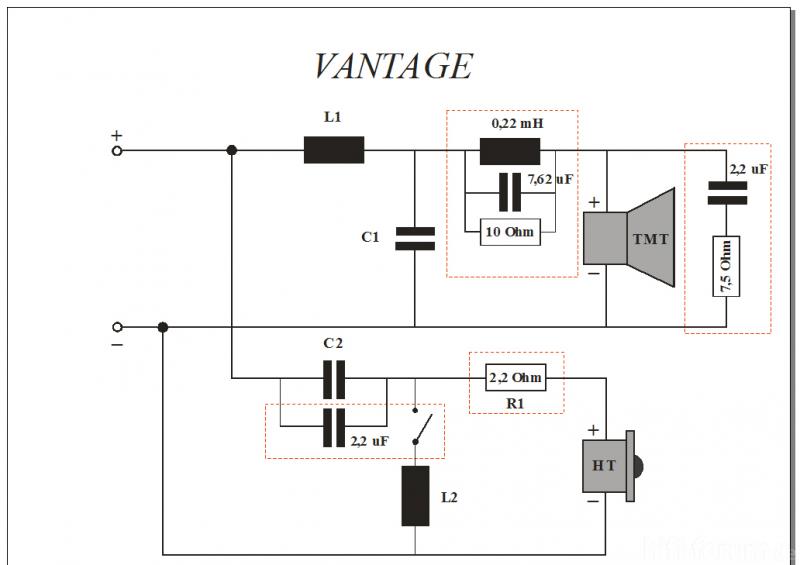

nachdem wir heute am Vormittag wieder einige Stunden an der VANTAGE n.c. (no compromises) gearbeitet haben, um genau das umzusetzen, was mir Frank gestern noch tief in der Nacht hat zukommen lassen, kann ich heute mit Fug und Recht sagen: ES IST VOLLBRACHT...!
Den ganzen Nachmittag über, bis vor gut einer Stunde, haben wir uns kreuz und quer genüßlich durch alle Stilrichtungen gehört, und ich glaube sagen zu können: Besser wird es nicht mehr und muss es auch nicht mehr werden, die Lautsprecher klingen jetzt ganz ausgezeichnet...!
Was ich gestern noch beanstandet habe, den fehlenden Glanz in den höchsten Lagen, ist jetzt in Ordnung gebracht, ohne dass sich im gesamten Bereich darunter irgend etwas zum Negativen hin verändert hätte. Egal wohin man hört..., ob auf den nun recht druckvollen Bassbereich (nicht Tiefbass!) der durch die Titel hindurch problemlos verfolgbar ist..., auf die Mitten, die in allen Lagen völlig klar und ohne jeden "Hof", dabei im Stimmenbereich mit genügend Atem und Korpus wiedergegeben werden...., oder auf feinste Klanggespinste, die selbst bis in die Verästelungen tief in den Raum hinein auch bei sehr geringen Lautstärken hörbar sind..., mir fällt da nichts Einschränkendes oder Unangenehmes mehr auf.
Allerdings ist diese Aussage immer im Rahmen zu bewerten, den das vorgegebene Konzept, das vorgegebene Chassismaterial, das vorgegebene Weichenkonzept zu leisten im Stande sein dürfte. Mehr..., geht nach meiner Meinung mit diesen Lautsprechern nicht.
Eine abschließende und ausführliche Bewertung stelle ich noch ein, nachdem ich mich in der nächsten Woche noch mal "querbeet" durch alles durchgehört habe das von Interesse sein könnte. Ansonsten kann ich mich Uli´s Appell heute guten Gewissens anschließen: MACHEN...!
Seine Weichenvariante klingt gut, davon konnte ich mich bereits überzeugen nachdem ich auf 10 Ohm im Sperrfilter zurück gegangen bin, und es spricht überhaupt nichts dagegen diese Konfiguration 1:1 zu übernehmen. Meine bevorzugte Weichenvariante ist noch ein bißchen anders aufgebaut. Welche von beiden Ausführungen jemand für seine Lautsprecher bevorzugt muss er durch Ausprobieren letztlich selber herausfinden; die Weichenbauteile unterscheiden sich praktisch nicht.
Hier ist der endgültige Stand der in meinen Lautsprechern definitiv verbleiben wird.
Viele Grüße: Janus...
SONICS Arkadia Weiche final
[Beitrag von Janus525 am 02. Mai 2013, 18:25 bearbeitet]

Janus525
#609 erstellt: 02. Mai 2013, 18:08
Kein Witz, Stefan, die letzte PN erschien um 1:27 Uhr, ohne hätte ich es anders gemacht. Na ja, hat ja geklappt... Die sanfte Anhebung setzt übrigens ziemlich genau bei 7,9kHz ein (sh. Foto)..., bei etwas über 20kHz ist die Absenkung durch den Vorwiderstand praktisch aufgehoben, bekommt dem FF-HT übrigens sehr gut.
SONICS Arkadia Anhebung
[Beitrag von Janus525 am 02. Mai 2013, 18:30 bearbeitet]

Hallo ihr `Tüftler´,
das mit dem Bypass C am Vorwiderstand des HT hatte ich auch so erwartet als janus von `Anhebung ab ca. 10kHz´ sprach. Den 10nF Kondensator "über alles" hat mir mal ein Bekannter empfohlen, bin aber bis jetzt noch nie dazu gekommen das auszuprobieren... könnte sinnvoll sein.
Das "neue Layout" werde ich mal bei mir ausprobieren, ist ja schnell gemacht.
Gruß Uli

#617 erstellt: 06. Mai 2013, 20:22
Guten Abend zusammen,
heute habe ich mich noch einmal den ganzen Tag lang mit der VANTAGE n.c. beschäftigt, und ihr findet alles wieder in diesem Beitrag. Dies wird von meiner Seite auch der letzte sein, da ich in den nächsten Tagen noch arbeiten muss, bevor ich am kommenden Dienstag aus Deutschland verschwinde. Nach meiner Rückkehr steht ein größerer Blindtest an, der im Herbst / Winter dieses Jahres stattfinden soll und dessen Vorbereitung ebenfalls einigen Zeitaufwand fordern wird. Deshalb gibt es auch meine abschließende Beurteilung des Projektes bereits heute..., vermutlich immer wieder ergänzt bis in die Nacht hinein...
Also: Heute habe ich die VANTAGE n.c. mit sehr unterschiedlicher Musik "gefüttern", zunächst mit "Antenna" von ZZ Top. Wer diese Musik kennt weiss, dass es praktisch unmöglich ist mit 20er Tieftönern sowas auch nur halbwegs angemessen wiederzugeben, deshalb bekamen die Lautsprecher einen Subwoofer spendiert, zunächst blieben sie noch auf dem Board nahe der Wand stehen. Den Subwoofer (JBL / Downfire / BR / trotz Gummisicke tendenziell "mittelhart" aufgehängt) habe ich nur für das Foto und zum Größenvergleich mit dem Amp obenauf gelegt, gespielt hat er dann parallel zu den beiden Lautsprechern mit minimaler Trennfrequenz (50Hz) rund 60cm (Zentrum TT) vor der Lautsprecherachse, ein Stück weit nach rechts aus der Mitte versetzt.
Subwoofer-00
Subwoofer-2 LEAK-1 Fast vergessen: ca. 2 x 8W reichen bei der VANTAGE n.c. aus um gepflegt Musik zu hören.
Im Ergebnis funktioniert das nicht. So dicht vor der Wand bringt die VANTAGE n.c. ausreichen Druck im Tieftonbereich, wenn nicht gar schon etwas zu viel, und der Subwoofer "verschlimmbessert" nur den Klang, ganz gleich wie man ihn auch einstellt. Um beide sinnvoll zu kombinieren, müssten die Stereolautsprecher höher bzw. überhaupt getrennt werden, was dann aber wieder den sehr schönen Klang zunichte machen dürfte, ähnlich wie bei dem Nubert - Modul. Also: Aufstellung an der Wand und Subwoofer bitte vergessen... Damit ist ZZ Top (u.ä.) bei dieser Aufstellung wirklich "laut" nicht machbar, weil die TMT bei dieser Art von Musik doch sehr schnell an ihre (Hub-) Grenzen stoßen...
Also nächster Versuch: Die Lautsprecher runter vom Board und rauf auf ihre Ständer, in Längsrichtung zum Raum aufgestellt, Abstand zur Seitenwand ca. 50cm, nach dem Versprung ca. 70cm, zur Rückwand etwa 130cm und erstmal - so frei aufgestellt - ohne Subwoofer betrieben.
Frei stehend ZZ-Top
Ich kann nur sagen, die Lautsprecher machen mir so wie sie sind richtig Spaß. Und erstaunlich finde ich, dass der Bassdruck und der Tiefgang, die bei dieser Aufstellung wesentlich schwächer ausfallen müssten, sich kaum von der wandnahen Aufstellung unterscheiden; um "schöne" Musik zu hören braucht die VANTAGE n.c. keinen Subwoofer, man vermisst tatsächlich nichts oder nur kaum etwas..., aber das hatte Uli ja auch schon festgestellt. Ich habe mich dann durch einige MJ-Titel gehört, von "Money" über "Come together" ( http://www.youtube.com/watch?v=tFzo4w0JsLo ) bis zum "Earth song"..., mir gefällt das Klangbild wirklich ganz gut.
Im Anschluss daran habe ich den Subwoofer wieder angeschlossen und eingepegelt, diesmal etwa einen Meter entfernt, leicht links hinter dem linken freistehenden Lautsprecher in der Nähe einer Seitenwand..., und hier ergab sich ein anderes Bild. Aufgrund des Fehlens der leichten Überhöhung der VANTAGE n.c. um 50Hz in Wandnähe, fügte sich der Subwoofer - ebenfalls bei geringstmöglicher Trennfrequenz und parallel betrieben - gut in das Gesamtklangbild ein. Erneute Versuche mit "Antenna" zeigten, dass der zusätzliche Druck ganz unten der Wiedergabe gut tat..., aber ganz ehrlich: Wer häufig oder ausschließlich ZZ Top, AC - DC, Ramstein und Vergleichbares hört ist mit anderen Lautsprechern besser bedient, hierfür scheint mit das VANTAGE - Konzept zu feinsinnig und zu hoch auflösend zu sein, und es fehlt mir die notwendige Power trotz hoher erzielbarer Lautstärke.
.................................................................................................... KONKLUSION ..................................................................................................................
Nach fast einem halben Jahr intensiver Beschäftigung drängen sich mir einige kritische Fragen auf, und ich gehe davon aus einigen unter euch wird es nicht anders ergehen. Eine dieser Fragen lautet zum Beispiel:
HAT SICH DER UMBAU VON DER ARKADIA ZUR VANTAGE n.c. GELOHNT...?
Nein, natürlich nicht...! So wie ich es gemacht habe, und unter Berücksichtigung des finanziellen und zeitlichen Aufwandes, gibt es hierfür keine vernünftige Rechtfertigung. Dies rational begründen zu wollen wäre ebenso abwegig wie jemandem erklären zu wollen, der Bau eines maßstabsgetreuen Modellschiffs aus einzelnen Streichhölzern hätte etwas mit Vernunft zu tun. Aber es hat sehr viel Spaß gemacht..., nicht das Bauen alleine, sondern auch das stetige Bewusstsein, auch andere Forenmitglieder interessieren sich wohlwollend für das was da geschieht, bringen sich ein, erlauben Teilhabe an ihren Gedanken, an ihrem Wissen und ihrer Erfahrung; dies lässt sich in Euro und Cent nicht aufwiegen und ist jeder Mühe wert.
IST DIE VANTAGE n.c. EIN GUTER LAUTSPRECHER...?
Wie vieles im Leben hängt die Antwort von der jeweils gewählten Perspektive ab. Nein, wenn es um Selbstverständlichkeit geht, um das Erstaunen hervorrufende "Dasein" einer geradezu holographischen Wiedergabe ohne jede Möglichkeit eine wie auch immer geartete Kritik anzubringen, hier kenne ich selbstverständlich bessere Lautsprecher. Dass diese - neu - einen Einstandspreis verlangen, der weit oberhalb des ursprünglichen Kurses der SONICS Arkadia angesiedelt ist, dürfte sich von selbst verstehen.
Anders sieht es aus, wenn derartige "Superlautsprecher" nach einigen Jahren gebraucht erworben werden können. Müsste ich entscheiden, ob ich in der Gegend von 2.500,- Euro pro Paar lieber in die VANTAGE n.c. oder in (z.B.) gebrauchte Sonus Faber Cremona Auditor M investieren würde, hinge es letztlich von meinem dafür vorgesehenen Raum und von der bevorzugten Musikrichtung in Verbindung mit der bevorzugten Lautstärke ab. In einem eher kleinen Raum, bis zu etwa 25m² und üblicherweise gemäßigten Pegeln, würde ich der Auditor M klar den Vorzug geben. Anders wäre es, wenn ich gerne einmal "die Kuh fliegen" ließe und die Lautsprecher - so wie z.B. bei Uli - recht weit in den Raum hinein stellen könnte und, das darf man natürlich nicht unterschlagen, mich die etwas..., sagen wir mal..., nostalgische anmutende Erscheinung nicht abstoßen würde..., wahrscheinlich würde ich die VANTAGE bevorzugen, weil sie enorm viel Spielfreude vermittelt, einen enormen Antritt hat und dynamische Sprünge umsetzt wie kaum ein zweiter Lautsprecher, den ich in dieser Größe bisher kennen gelernt habe..., obwohl die Sonus Faber m.E. klar der bessere Lautsprecher ist, da gibt es nichts zu beschönigen.
Reden wir aber über Neupreise um die 2.500,- Euro pro Paar, dann wird es für viele Mitbewerber sicherlich sehr eng. Die Kombination aus Feingeistigkeit und Dynamik..., aus filigraner Darbietung und brachialer Kraft..., aus erstklassiger Räumlichkeit und gleichzeitiger Präsenz...,werden nicht viele Lautsprecher vorweisen können..., zumindest nicht unter denen die ich kenne und an die ich mich erinnere.
Alles darunter, diese ganzen (verzeihung) langweiligen und lahmarschigen Böxchen von denen ihr einige gesehen habt (kleinere KEF und JBL, sogar uralte Lautsprecher von Liesenkötter, denen es nach Minuten die modrigen Schaumstoffsicken zerfetzt hat , habe ich zusätzlich ausprobiert), spielt die VANTAGE n.c. derart gnadenlos an die Wand; hier gibt es - rein den Klang betreffend - aus meiner Sicht nichts mehr abzuwägen.
Berücksichtigt man nun noch, dass meine Lautsprecher ursprünglich 548,- Euro das Paar gekostet haben, und vielleicht 500,- Euro an Materialien zusätzlich hineingeflossen sind - die Arbeitszeit darf man bei einem Hobby m.E. nicht berücksichtigen - dann klingen diese Lautsprecher zum Paarpreis von rund 1.000,- Euro sensationell gut. Wenn man jetzt noch bedenkt, dass die (vermutlich) gravierendsten klanglichen Veränderungen mit nur wenigen Handgriffen und mit einem Materialaufwand (wie Uli ausgerechnet hat) von vielleicht 20,- oder 30,- Euro pro Lautsprecher zu bewirken sind..., tja, was bleibt mir da anderes übrig als erneut zu sagen: MACHEN...!!!
WELCHE UMBAUMASSNAHMEN SIND AUS MEINER SICHT ANGEMESSEN...?
Zunächst die Weichenänderungen, bestehend aus Sperrkreis, Impedanzkorrektur und Erhöhung des Vorwiderstandes vor dem HT sowie die Änderung des HT - Zweiges auf 6dB, all´ das halte ich für unverzichtbar. Auch empfehle ich dringend, die großen und dünnen Gehäusewände ruhig zu stellen; Uli´s Methode mit den Keramikplatten entspricht der, die auch Joachim Gerhard seinerzeit für gut befunden hat, so falsch kann das also nicht sein... Auch würde ich dringend ans Herz legen die Chassis mit durchgehenden - luftundurchlässig abgedichteten - metrischen Edelstahlschrauben und selbstsichernden Muttern zu befestigen und Dichtmaterial unter die jeweiligen Montageflansche der Treiber zu bringen. Alles Andere kann m.E. jeder nach seinen Ansprüchen und nach seinem Gusto tun oder unterlassen; mit den wenigen o.g. Empfehlungen sind bereits die aus meiner Sicht wichtigsten klangverbessernden Maßnahmen erledigt.
So, das war es erstmal von meiner Seite. An dieser Stelle möchte ich mich noch einmal ganz herzlich bei all´ denen bedanken, die mich beraten und unterstützt haben, die mich kostenlos mit Material versorgt und die mir ihre wertvolle Zeit geopfert haben, die mir uneigennützig ihr Wissen und ihre Erfahrung zur Verfügung gestellt haben ohne dafür eine Gegenleistung zu verlangen, in der heutigen Zeit ganz sicher keine Selbstverständlichkeit mehr: DANKESCHÖN...!!!

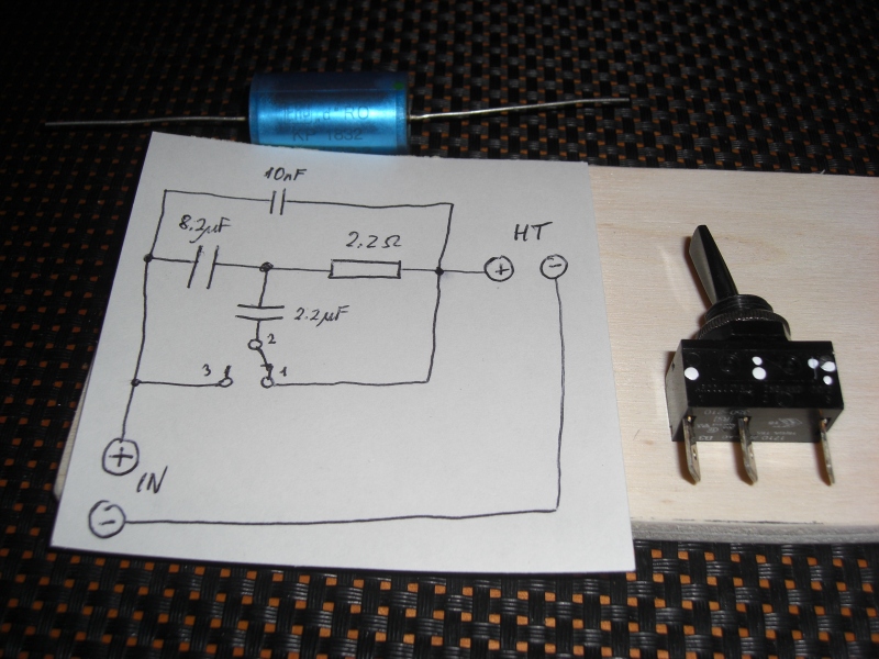

Hallo zusammen,
ich habe mir mal was schönes ausgedacht ---> durch einen einfachen Wechselschalter kann man zwischen den zwei Versionen der umgebauten ARKADIA Weiche hin- und herschalten und die für sich passende "aussuchen". Schalterstellung 1-2 ist janus´ aktuelle Version... entspricht also diesem layout:
...und Schalterstellung 2-3 ist meine derzeitige Version mit dem 10.4µF Kondensator vor´m HT, das ist dann dieses layout:
http://www.diy-hifi-...=359&pictureid=12696
Der 10nF "Bypass-Kondensator" bleibt aber bei beiden Versionen drin... guckst du hier:
http://www.diy-hifi-...=359&pictureid=12549
Da der Schalter nicht direkt im "Signalweg" liegt ist es weiter kein Problem. Man kann natürlich auch mit Steckbrücken/Buchsen arbeiten... Nachdem man es "ausgehört" hat könnte man es dann ja auch fest verlöten.
... liebe Grüße, Uli

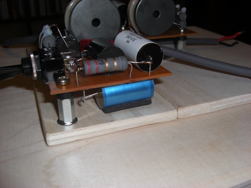

#628 erstellt: 15. Mai 2013, 20:46
Hallo,
so sieht die "umschaltbare" ARKADIA-Weiche dann in der Realität aus (es fehlt aber noch der Sperrkreis für den TMT) ...bin noch nicht dazu gekommen.
http://www.diy-hifi-...=892&pictureid=12707
...dank "hochgelegter" Platine passt auch der 10nF (KP1832) unter die Platine.
http://www.diy-hifi-...=892&pictureid=12706
schönen Abend, Uli
pelowski
#629 erstellt: 15. Mai 2013, 22:19
Hallo,
kannst du mal mitteilen, wozu der gut sein soll. Und warum ein KP1832 genau der richtige Typ dazu ist.
Grüße - Manfred
Tucca
#630 erstellt: 16. Mai 2013, 00:07
Nabend Manfred,
hier gibts die Erklärung.
Grüße,
Michael

#635 erstellt: 18. Mai 2013, 14:02
Hallo,
so sieht dann der fertige Umbau der ARKADIA Weiche aus. Es bleiben lediglich 3 Bauteile der Original-Weiche drauf.
http://www.diy-hifi-...=892&pictureid=12734
http://www.diy-hifi-...=892&pictureid=12736
... es wird ganz schön eng auf der Platine, erst recht wenn man den Wechselschalter und die Imp.-Entz. des TMT mit drauf haben will. Wenn man aber die Imp.-Entz. des CA22RNX direkt an den Tieftöner löten würde, wäre es einfacher.
Gruß Uli
[Beitrag von uliguitar am 20. Mai 2013, 18:45 bearbeitet]
uliguitar
#636 erstellt: 30. Mai 2013, 15:29
... so sieht´s dann eingebaut im Gehäuse aus, der Schalter ist sehr gut zugänglich.
http://www.hifi-forum.de/bild/arkadiaumbau_309939.html
http://www.hifi-forum.de/bild/arkadiaumbau_309942.html

#645 erstellt: 26. Jan 2016, 18:23
Hallo,
... da ich letztendlich immer noch nicht richtig mit der "modifizierten" Arkadia zufrieden war, habe ich sie komplett verworfen und einen neuen LS mit anderen Chassis (Scan Speak) damit gebaut. Die Chassis sind von www.seta-audio.de modifizert worden, so daß die Box jetzt mit nur 2 Bauteilen... Folien-Spule 1,2mH und Kondensator 6.8µF (und inzwischen einem 2,7 Ohm Vorwiderstand am HT) laufen. Das ganze mit 6dB/Okt. getrennt bei 3,5kHz !!! Die Konstruktion ist von www.audio-tschentscher.de und hört auf den Namen "Pegasus"... die inzwischen in der "hifitest" vom Brieden Verlag getestet wurde. Ich habe sie als `closed Box´ ausgelegt, da ich ja nur die 38 ltr. Volumen der Arkadia zur Verfügung hatte... das Original ist als BR-Standbox ausgelegt.
hier mal ein Photo:
Das ist ein wirklich toller LS, der ungemein schnell, musikalisch und direkt spielt. Wer sowas mal bauen will wendet sich ggfs. an Audio Tschentscher in Regensburg. Der "Fertig-LS" kostet allerdings 3900€.
... musikalische Grüße aus Duisburg, Uli
[Beitrag von uliguitar am 26. Jan 2016, 18:27 bearbeitet]
