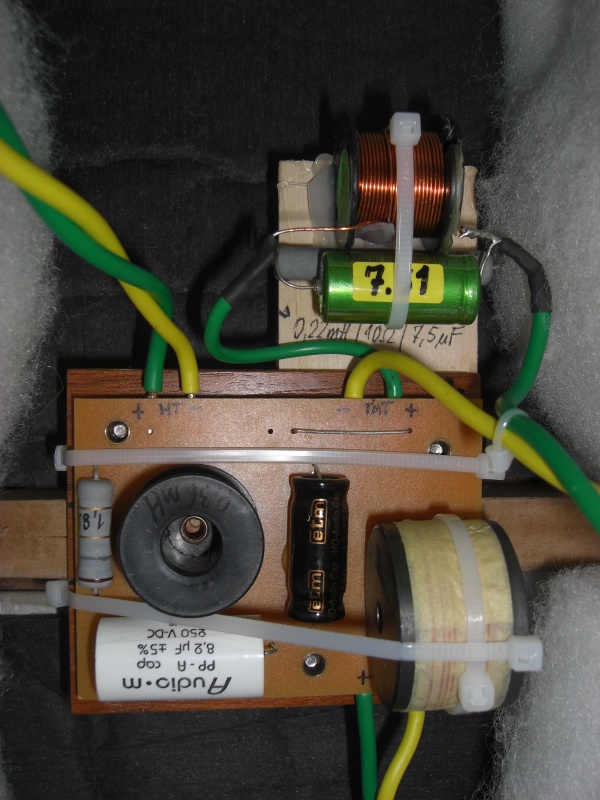

Tach Stephan,
stümmt, ist der 4- Ohmer. Sehr aufmerksam.
Ich finde aber keine anderen Daten zum Chassis, auch bei Seas nicht. Habe nur dieses pdf gefunden. Weißt Du mehr (TSP) über das Chassis?
Ist der FG identisch?

denke der 4 Ohmer hat statt 0,47 so 0,37 - 0,4 Qts - das VAS und FS wird sehr ähnlich sein. - oftmals in so Fällen sogar gleich 17w75.. 20w75....
muß man rausfinden

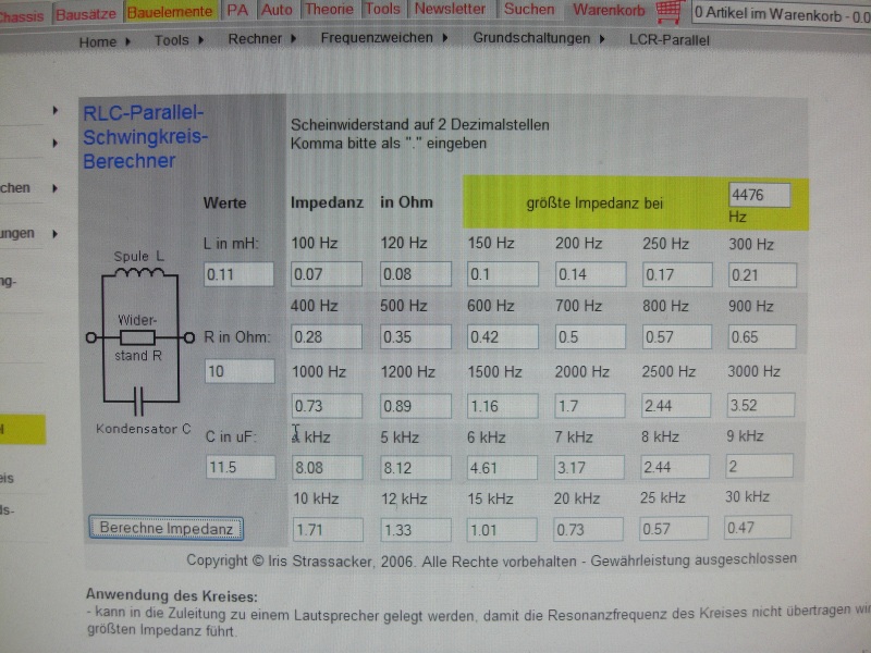

wiegesagt, falls du über die Feiertage dazukommst löte mal bitte eine Seite der Impedancekorrektur ab, damit die Weiche wieder hochrutscht ......und überprüfe dann nochmal hörtechnisch die Wirksamkeit des Sperrkreises.
Erhöhe dazu noch R3 im Sperrkreis auf 15 - 20 Ohm - um so die nun hohe Arbeitsimpedance auszugleichen.

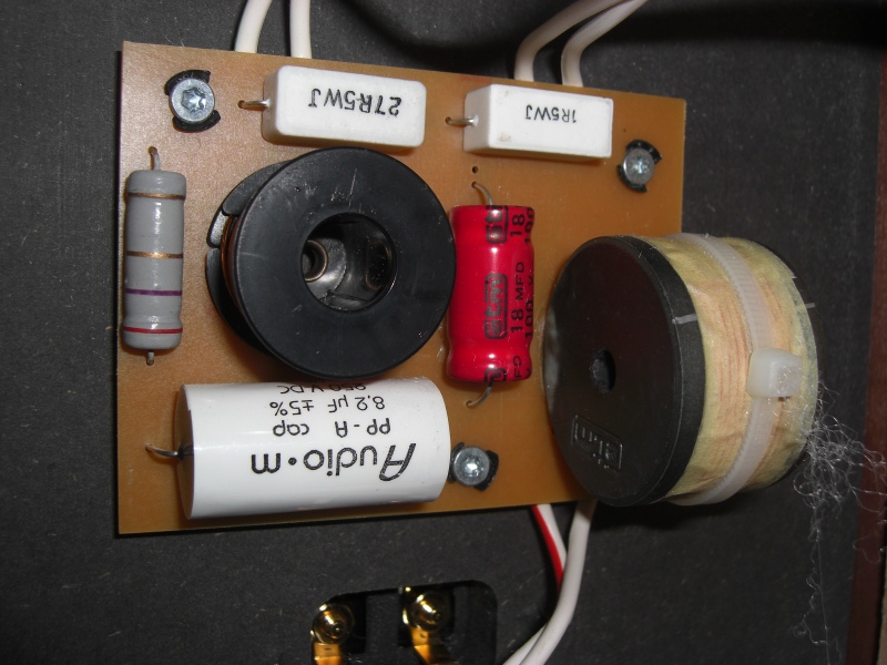

Hier stelle ich mal ein paar Fotos meiner Argenta ein.
Argenta-Home TMT-Argenta HT-Argenta Weiche-Argenta
ich hoffe es hilft.
Gruß
Sven

Ist bei der Argenta ein ähnliches Problem wie bei der Arkadia - zur oberen Grenzfrequenz hin ansteigender Amplitudenfrequenzgang des Bassmitteltöners mit Resonanzen am oberen Ende.
Die sind natürlich wieder nicht in der Weiche bedämpft... hier bei 3 und 4Khz
Da müsste man jetzt als nächstes ein Wasserfalldiagramm haben, um zu sehen ob es nur ne Erhöhung des Pegels - oder auch Resonanzen mit verzögertem Ausschwingen wie beim 22 RNX sind.
Kannst du die Spulen messen? oder steht evtl sogar was drauf?
C1 ist bei der Argenta 10µF und der Hochton Cap C2 hat wie bei der Arkadia 8,2µF. der Widerstand R1 am HT ist 2,7 Ohm - dieser Elko - ist der Teil einer 12dB Weiche und geht direkt auf Grund?
Wie sind die weißen Zementwiderstände angeschlossen ?
Grüße
[Beitrag von ninioskl am 30. Mrz 2013, 00:05 bearbeitet]

ich hatte bis vor kurzen eine sonics ARGENTA hier, die ich für die ARKADIA in Zahlung gegeben habe. Der HT der ARGENTA ist ein anderer wie in der ARKADIA, denn es ist der preiswertere (ca.28€) Seas 27TFF (H0831) -ohne Koppelvolumen-. Er läuft auch unter der Bezeichnung: KT27F.
http://www.diy-hifi-...=359&pictureid=12017
Der TMT ist aber der CA18RLY (H1217) in der 4 Ohm Version.
Gruß Uli

Hallo,
der Elko aus dem TT-Zweig ist nicht 10µF sondern 18µF !
die Weichentopologie sieht wie folgt aus: (leider hatte ich die Spulen nicht nachgemessen)
http://www.diy-hifi-...=359&pictureid=12019
http://www.diy-hifi-...=359&pictureid=12020
Gruß Uli

du sagst:....ich hatte bis vor kurzen eine sonics ARGENTA hier, die ich für die ARKADIA in Zahlung gegeben habe.
Oh na dann hast du beide gehört.
und wahrscheinlich gewisse Erwartungen an den Aufstieg zur Arkadia geknüpft?
Das rückt den scotch auf Eis in ein ganz anderes Licht
Hi,
ich muss sagen das es sich bei der ARGENTA klanglich ähnlich verhält wie bei der größeren ARKADIA...
Der LS serviert einem die Musik zu direkt in die Fr....e, nach längerem hören wills´te nur noch wech.
Der Effekt wurde sogar von dem fairaudio-Tester beschrieben, aber doch falsch interpretiert.
http://www.fairaudio...sonics-argenta-2.htm
Auch bei der ARGENTA stimmt meiner Meinung nach was nicht... und meiner Einschätzung nach mischt sich hier auch der TMT zu sehr in den HT-Bereich ein. Das was ninioskl in frühen posts mal erwähnt hat trifft hier auch zu: der Entwickler hat, gewollt oder nicht gewollt, eine schöne Punktschallquelle konstruiert, weshalb dann auch die räumliche Abbildung so besticht !
Der HT spielt dann nur die 2.Geige... dabei kommt es doch bei einem Mehrweg-LS auf´s Zusammenspiel und die Harmonie der Chassis an...

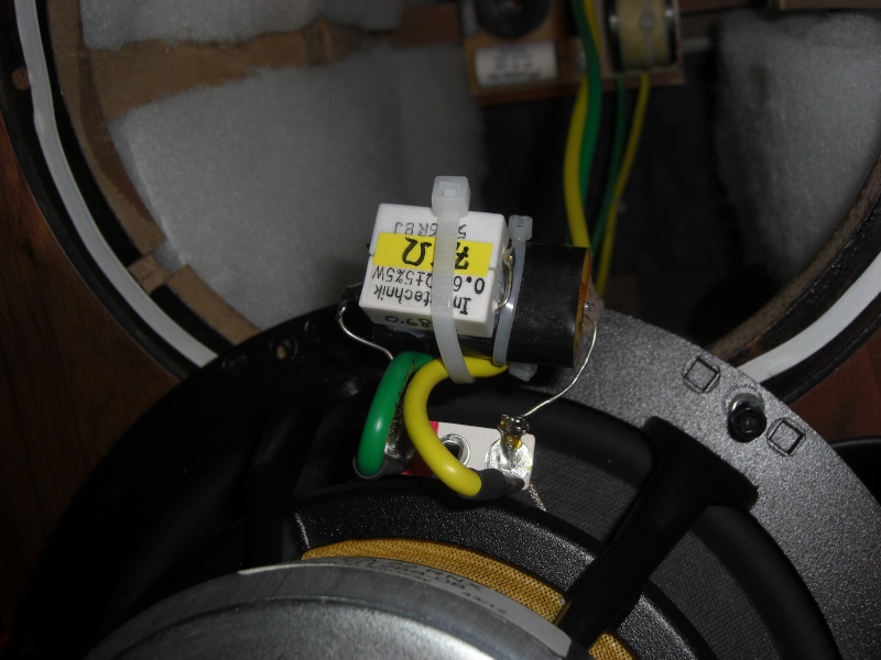

ich habe heute Abend den Sperrkreis in die ARKADIA gelötet, war ein schöner Kampf die da nachträglich zu implementieren...images/smilies/insane.gif
Meine (erste) Einschätzung nach etwa 2-3 std. intensiven hören: Es ist besser geworden, aber es klingt immer noch nicht so richtig "rund". Mein nächster Versuch wird dahin gehen die Mittenfrequenz etwas nach oben (so etwa 4,5kHz) zu schieben. Der TMT fuscht immer noch zu sehr im HT Bereich herum, wie Janus´ Messungen mit Sperrkreis aus #377 (0,22mH/10 Ohm/7.6µF) auch zeigen.
Die (versuchsweise) Werte sehen so aus: 0.08mH/8,2...68 Ohm/15.8µF... Mittenfrequenz liegt rechnerisch bei knapp unter 4,5kHz... Dämpfung kann mit dem "R" von 6.3dB (8.2 Ohm) bis 10dB (68 Ohm) eingestellt werden. Die "Güte" des Sperrfilters ist deutlich höher als beim ersten Versuch. (Die Spule muss leider geändert werden - das "C" kann durch parallelschalten eines 8.2µF Kondensators erreicht werden... R=10 Ohm kann auch erst mal bleiben)
http://www.diy-hifi-...=359&pictureid=12032
http://www.diy-hifi-...=359&pictureid=12033
Anfang nächster Woche werde ich das fertig haben und mal berichten...
Ich möchte dazu noch sagen das wir auf dem richtigen Weg sind, es ist nur die obligatorische Friemelei bis es vernünftig klingt aus dem LS.
Gruß Uli
Edit: als 2. Lösungsansatz wäre ein Sperrkreis mit etwas weniger hoher "Güte" bei gleicher Mittenfrequenz mein Plan... 0,11mH/10 Ohm/11.5µF... könnte man leicht durch parallelschalten einer zweiten 0.22mH Spule und weiteres parrallelschalten eines 3.9µF C´s erzielen.

versuch doch mal die Berechnungstools von "Jobsti", die scheinen mir etwas genauer zu sein als die von Strassacker.
Grüße,
