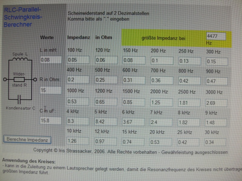

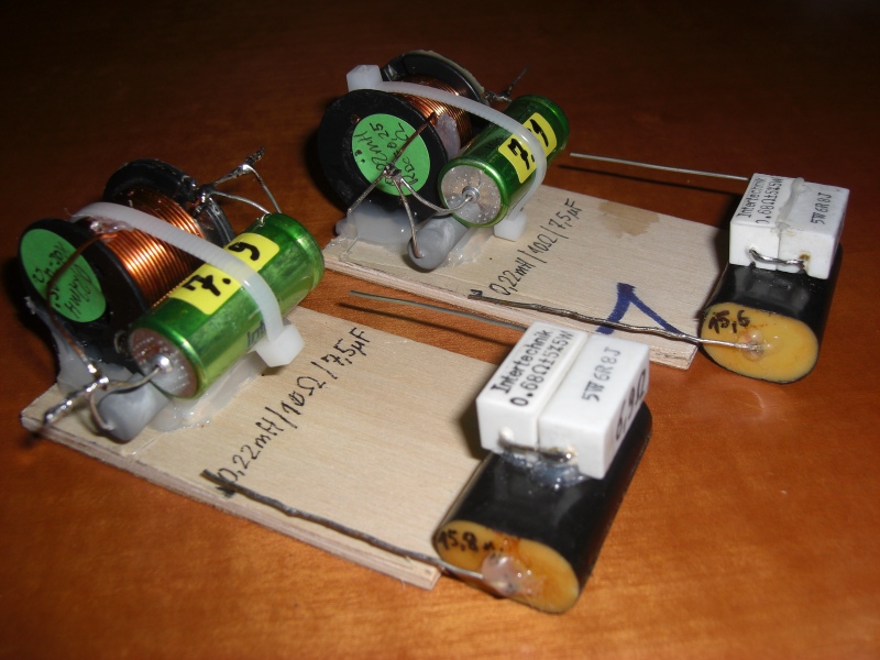

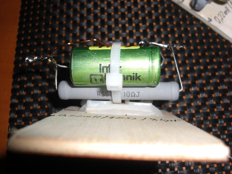

Ich habe mir lieber zum testen den Sperrkreis und die Imp. Entz. auf die schnelle gebastelt , das macht glaube ich mehr Sinn. Gegen deine "deluxe" Bauteile sehen die zwar alt aus, aber es ist ja nur versuchsweise. Ich hatte noch alles hier in meinem Fundus... die 0,22mH Spule musste ich von einer 0,27mH durch abwickeln herstellen... gut das ich ein LCR-Messgerät habe
Das RC Glied für die Imp. Entz. löte ich erstmal direkt an den TMT, da gehört er ja eigentlich auch hin.
http://www.diy-hifi-...=359&pictureid=11986
http://www.diy-hifi-...=359&pictureid=11987
... das erste Bild sieht aus wie ´ne Mausefalle -----> in die wird die böse Membranreso reintappen ... evtl. werde ich´s morgen mal einlöten.
Gruß Uli
Edit: ...na siehste, (habe soeben erst deinen Beitrag gelesen) Nachdem ich die gestern zum erstenmal gehört habe, war mir klar das ninioskl richtig liegt mit seinem Sperrkreisdingens... mit Filzmatte bekommste das niemals wech....
[Beitrag von uliguitar am 26. Mrz 2013, 00:52 bearbeitet]

bin leider noch nicht dazu gekommen meine Sperrkreis/Imp.-Entz. in "Mausefallenoptik" einzulöten. War gestern und heute einfach zu lange auf der Arbeit, so das ich erst gegen 18:00 zuhause war... dann lief gestern auch noch WM-Quali Deutschland-Kasachstan usw.
Evtl. wird´s Donnerstag Abend was, ansonsten an den Ostertagen... spätestens.
Auf jeden Fall -so wie´s bis jetzt scheint- ein gelungenes "update" mit relativ wenig Aufwand. (Wenn man den Gehäuseumbau mal aussen vor lässt) Die Kosten der zusätzlichen Bauteile sind auch überschaubar.... so das man sich fragen muss: warum haben das die vermeintlichen "Profis" nicht auch so gemacht... aber anscheinend war ein "blumiger" Test vom Hifi-Redakteur wichtiger. Mir bleibt´s immer wieder ein Rätsel....
liebe Grüße Uli

also meine Meinung: das Sperrfilter wirkt zu "breitbandig" und die Mittenfrequenz sollte etwas höher, so bei ca. 4,5kHz liegen. Das eigentliche "Plateau" liegt ja auch exakt zwischen 4 und 5kHz, wie man an deinen Messungen schön sehen kann.
d.h. die Spule muss zwangsläufig kleiner werden und der Kondensator größer - so erzeugst du ein (Sperr-) Filter mit höherer Güte... es wird somit ein kleinerer Frequenz-Bereich abgesenkt im Pegel.
hier mal ein Vorschlag meinerseits:
http://www.diy-hifi-...=359&pictureid=12012
...durch parallelschalten eines 8.2µF C´s (ergibt dann 15.8µF) und verringern des Spulenwertes auf 0.08mH ---> relativ leicht geändert, der 10 Ohm Widerstand kann bleiben.
http://www.diy-hifi-...=359&pictureid=12013
... um noch mehr abzusenken muss R =15 Ohm sein
...auf dem 3. Bild sind die Bauteilwerte deines momentan verbauten Sperrkreises eingegeben:
0.22mH / 10 Ohm / 7.62µF Man kann erkennen das die Wirkung zu früh einsetzt, wie bei deinen letzten Messsungen.
http://www.diy-hifi-...=359&pictureid=12014
...allerdings spielt die zusätzliche Impedanzentzerrung am CA22RNX auch noch eine Rolle mit... und die "eigentliche Weiche" auch. ninioskl hat´s ja schon vorher gesagt, sowas kann man nur empirisch ermitteln.... try and error Methode.
... aber nicht verzagen, wir kriegen das schon hin Gruß Uli

Wir bräuchten einen Bezugspunkt wo genau das Filter momentan liegt
Das geht ganz einfach, nimm dem Widerstand aus dem Sperrkreis heraus und mach eine Messung des Frequenzganges. Ohne den Widerstand sollte sich ein "Notch" ergeben, also eine Kerbe, deren "Kerbtal" die Mittenfrequenz des Filters wiedergibt.
In dem Bereich, in dem das Sperrfilter am wirksamsten sein sollte bzw. ist, hat sich der Über-alles-Pegel praktisch garnicht verändert. Kann mir das bitte jemand erklären...?
Eine Berechnung des Sperrkreises scheint so und ohne weiteres nicht möglich zu sein.
Nachdem Du (Wolfgang) von deutlich wahrenehmbaren klanglichen Veränderungen nach Einbau der zusätzlichen Beschaltung gesprochen hast, gingen bei mir die Lampen an. Eine Reduktion von Störungen, die unter dem Bezugspegel liegen, würdest Du für mein Empfinden und mit Deiner Hörerfahrung normalerweise als "subtil" bezeichnen.

Mir ist sowas bisher nur durch Ausprobieren gelungen, also: Bauteilesortiment, basteln und FG messen. Hier sollte am effektivsten eine LC- Parallelschaltung OHNE R sein.
Geduld und Hartnäckigkeit sind jetzt gefragt.
...und Bauteile...
Sowas klappt irgendwie immer nur bei Timmermans im Vorübergehen
Klaro, damit wird die Wirkung des Sperrkreises stärker, weil er schmalbandiger wird, aber die Mittenfrequenz ist immer noch zu tief.
Am einfachsten ist probieren, nicht fabulieren.
Ihr liegt gute anderthalb Oktaven daneben.

... ich glaube trotzdem noch das Janus´ mit dem Sperrkreis eine "Kerbe" erzeugt hat die in der Messung nicht richtig dargestellt wird. siehe blaue Kurve im Diagramm.
Der etwas frühere Pegelabfall 1kHz... 2kHz könnte wirklich an der Impedanzentzerrung des CA22RNX liegen. Hier "greift" das Original Filter 1.9mH und 15µF anscheinend besser... Sieh´ dir mal den Anstieg durch die Schwingspuleninduktivität des CA22RNX im SEAS Datenblatt an, bei 3kHz schon 15 Ohm !

wir vermuten mittlerweile wieder, eher in die Richtung, daß der Sperrkreis genau da sitzt, wo er soll - nur sehen wir die Kerbe nicht --- aber Wolfgang hört das die Störungen weg sind.....
Das Loch ist von der Imp Korrektur - die verschiebt die Trennfrequenz des TT nach unten -
Glaube deswegen, das wir vielleicht garnicht daneben mit dem Filter liegen - das ist nur halt sehr schmalbandig.
Janus sagt die Arkadia klingt gut bis sehr gut. Deshalb denke ich, wenn wir so daneben liegen würden, dann wäre das Geklingele nicht so definiert weg.
viele Grüße
