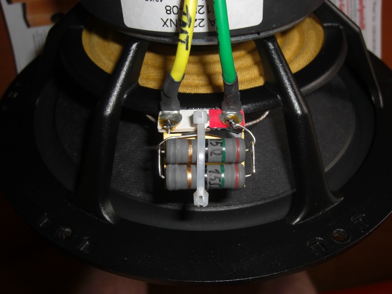

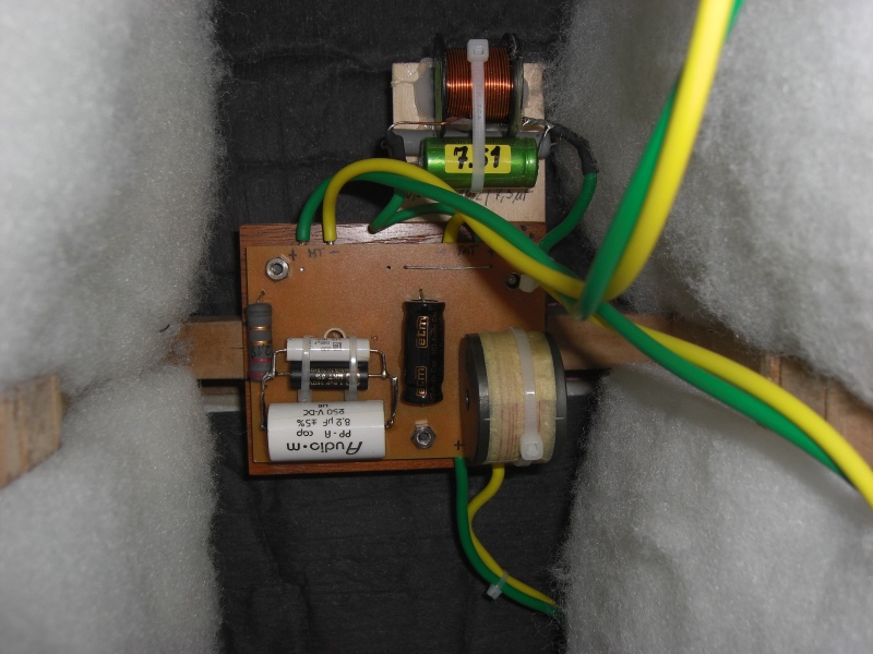

Er hat den Sperrkreis und die Anschlüsse der Impedancekorrektur nach außen verlegt - sowie den Hochton und die alte Impedancekorrektur einzeln zuschaltbar gemacht.
Wir hatten also beste Arbeitsbedingungen, um zügig von außen die Zusatzschaltungen zu optimieren, ohne jedes Mal den 22RNX rausschrauben zu müssen.
Im Endeffekt haben wir dann trotzdem noch zigmal den Bass aus und wieder eingebaut,
was - Dank der neuen metrischen Gewindeschrauben - auch sehr leicht und schnell geht.

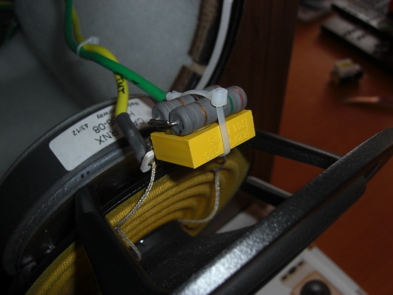

Wir haben als nächstes den Sperrkreis mit 10 Ohm aktiviert und den Lautsprecher ohne Impedancekorrektur gehört und vermessen.
Der Sperrkreis sitzt an der richtigen Stelle und funktioniert auch OHNE Impedancekorrektur schon sehr gut.
Die heftigen Resonanzen werden optimal getroffen. Oben - bei zunehmender Frequenz, werden die Störungen aber noch nicht so gut bedämpft.

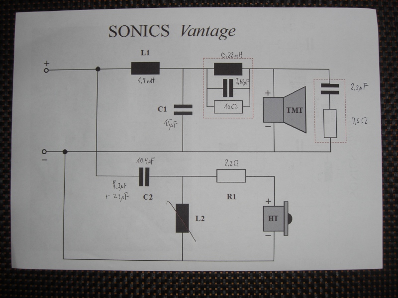

Als nächstes galt es festzustellen, was die 15µF 7,8 Ohm Impedancekorrektur für Auswirkungen auf die eigentliche Frequenzweiche und den Sperrkreis hat.
Wie Wolfgang bereits gemessen und gehört hatte, verändert die große Impedancekorrektur die Trennfrequenz des 22RNX durch steilziehen der Weichenflanke.
Dieser Effekt ist zwar - auch akustisch - "weich" - aber er führt zu weiterem Nachlassen des Schalldruckpegels nun auch bei 1 - 1,5 khz.
Ein völlig kontraproduktiver Effekt - das verstärkt das Mittelhochtonloch, vor dem überhöhtem Bereich ab 3Khz, nur noch zusätzlich.
Stimmen und Instrumente verlieren eher noch mehr an Konsistenz.
Die Sperrkreis kann aber von der 15µF 7,8 Ohm IK für die eigentliche Resonanzbedämpfung profitieren. Die Hauptresonanzen werden noch weiter verrundet. Im oberen Frequenzbereich arbeitet der Sperrkreis deutlich besser.
Es ist also durchaus wünschenswert, eine Impedancekorrektur zu bauen, die den Sperrkreis besser arbeiten lässt.
Die Wirkung des SK, soll auf der Hauptresonanz und vor allem zu hohen Frequenzen hin verstärkt werden, ohne dabei die Abstimmfrequenz der TMT Weiche weiter nach unten zu verschieben.
Das ist der nächste Arbeitsschritt...
Der folgende Frequenzschrieb zeigt zunächst den Lautsprecher mit aktivem Sperrfilter 10 Ohm ohne IK
und mit dazugeschalteter IK 15µF/7,8 Ohm im direkten Vergleich:

Die folgende - kleine - Impedancekorrektur, haben wir mit 7,8 Ohm laufen lassen und mit dem Kondensator soweit beigeschoben, dass es keine weiteren Weichen / Trennfrequenzveränderungen im Bereich unterhalb der Hauptresonanzen gibt.
Gelandet sind wir nach längeren Hörvergleichen und Messungen bei 2,2µF auf 7,5 Ohm.
Damit spielt die VANTAGE schon relativ Resonanzfrei. Der Klang ist sehr klar, hat Strahlkraft und der Hochtöner spielt deutlich befreit seinen Part.

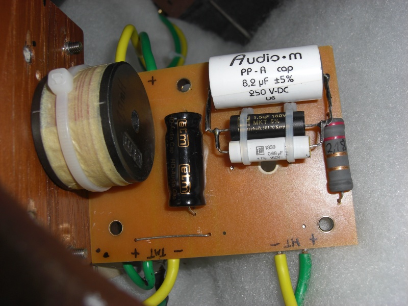

Die Weiche der VANTAGE, formt mit L1 eine Korrektur des Anstiegs des 22RNX ab 300Hz und
"bedämpft" außerdem ihre Hochtonüberhöhung - verursacht vom TMT Resonanzproblem - durch eine tiefliegende / "künstlich falsche" Trennfrequenz des 22RNX.
Das führt, bereits beim unmodifiziertem Orginal, zu einem Weichenloch - ab 1,3khz beginnend.
Dieser schwächelnde Bereich, stört beim Musikhören und ist für die Inkonsistenz des Klanges von Stimmen und Instrumenten verantwortlich.
Außerdem beeinflusst dieses Loch das gehörte Timing des Lautsprechers negativ.
Es ist leider nicht so einfach, da was zu verändern. Wir haben den Kondensator des Hochtöners testweise etwas vergrößert -- das bringt garnix.
Den TMT kann man nicht ohne weiteres höher laufen lassen. - Dadurch verliert man dann evtl die Kontur der Bezugsachse. d.H er beginnt wieder zu steigen.
Was wir jetzt machen, wäre mit "normalen Chassis" in einer "normalen Weichenumgebung" nicht möglich. Hier funktioniert es aber.
OK - wir entfernen L2 und lassen den Hochtöner mit 6dB Flankensteilheit reinlaufen -
Yep das geht...
Und damit nicht genug....
Wir vergrößern C2 um zusätzliche 2,2µF auf 10,4 µF und senken den Hochtonpegel indem wir R1 von 1,8 Ohm auf 2,2 Ohm erhöhen.
Wer hier etwas von Lautsprechern versteht, weiss was das heisst.
Wir gehen mit dem Hochtöner ALL IN. Der Tweeter trennt jetzt real bei 2180 Hz (Impedance + R1 mit einbezogen)

ich habe die letzten posts interessiert gelesen und habe mich heute morgen sofort an die ARKADIA gemacht und die "neue" Imp.-Entz., aus 2.2µF und 7.5 Ohm, eingelötet. Als ich fertig war, war ich wirklich erstaunt was das schon "bewirkt" hat. Alles was an diesem LS so genervt hat ist verschwunden, die TMT Flanke scheint nun frei von diesem "Mittelhochtonmüll" zu sein. Jetzt kann man den LS entspannt geniessen. Es ist nun deutlich besser als alles was davor lag...
http://www.diy-hifi-...=359&pictureid=12365
http://www.diy-hifi-...=359&pictureid=12366
Chapeau vor eurer Leistung - die Imp. Entz. kann meiner Meinung nach so bleiben. Die HT-Weiche habe ich noch nicht geändert, da habe ich heute keine Zeit für. Die Sonne scheint und ich werde heute Mittag ´ne schöne Fahrradtour am Rotbach entlang machen. Im Verlauf der Woche wird das aber auch noch geändert, die Bauteile habe ich bereits einbaufertig hier liegen. Um so mehr bin ich nun gespannt was die Änderungen an der HT-Weiche noch hervorbringen...

so sieht es derzeit aus:
http://www.diy-hifi-...=359&pictureid=12367
die Bauteile die du für die Modifikation brauchst:
Sperrkreis am CA22RNX:
0,22mH Luftspule Rdc<0,2 Ohm
6.8µF + 0.82µF MKP Kondensator (parallel schalten) ---> 7.62µF
10 Ohm/10W MOX Widerstand
Impedanz Entzerrung am TMT:
2.2µF MKT oder MKP Kondensator / 2x15 Ohm/5W MOX (parallel schalten) ---> 7.5 Ohm/10W
Hochtöner:
2.2µF MKP (dem vorh. 8.2µF parallel schalten) ---> 10.4µF
2.2 Ohm/5W
Parallelspule L2 0.36mH auslöten und den 1.8 Ohm Widerstand durch 2.2 Ohm ersetzen... fertig.
Gruß Uli
[Beitrag von uliguitar am 21. Apr 2013, 12:23 bearbeitet]

booah... was für´n Chaos in der Box, aber das Ergebnis kann sich wirklich sehen lassen !
---> Was ich dir aber jetzt schon sagen kann: die LS können jetzt "frei" aufgestellt werden !!!
Endlich kommt so etwas wie "Bass" aus der Kiste. Es schien wirklich, wie ich es in einem früheren post mal beschrieben habe, das es einen "Überdeckungseffekt" gegeben hat. Der Bass was eigentlich schon da - nur hat man ihn nicht wahrnehmen können...
...viel Spaß beim hören, Uli

Frank hat Dir die Werte ja schon genannt, ich habe sie nur noch einmal in das Schaltbild eingezeichen. In den rot umrandeten Kästchen siehst Du die Veränderungen gegenüber der Originalweiche. Allerdings würde ich an Deiner Stelle noch etwas mit einem evtl. geplanten Umbau warten. Klar klingt es so sehr gut, keine Frage, aber es gibt aus meiner Sicht noch zwei Punkte die es evtl. zu bedenken gibt:
1. Ich werde die "überflüssige" Induktivität nicht auslöten, sondern über einen Schalter zu- und abschaltbar machen. Da sie nicht im Signalweg liegt, dürften die zusätzlichen Kabel und Übergangswiderstände an den Schalterkontakten keinen Einfluß haben. Der Vorteil besteht darin, einfach zwischen höchster Klangqualität im HiFi - Betrieb, und höchster Belastbarkeit im Party - Betrieb umschalten zu können. Für manchen mag das uninteressant sein, aber ich weiß ja nicht wie der zukünftige Besitzer meiner VANTAGE das sieht.
2. Frank und ich bevorzugen etwas unterschiedliche Abstimmungen, was den Widerstand im Sperrkreis anbelangt. Das hat nichts mit richtig oder falsch zu tun, sondern mit etwas unterschiedlichen Prämissen. Mit 15 Ohm im Sperrfilter wirkt das Klangbild für mich noch eine Spur ruhiger, etwas genauer, aus meiner Sicht aber auch etwas "lebloser" mit minimal weniger Strahlkraft. Mit nur 10 Ohm im Sperrkreis wirkt das Klangbild für mich etwas anspringender, etwas strahlender, dann aber nicht mehr so "genau richtig" wie es sein könnte, sondern eher in die Richtung zeigend, die das ursprünglich Klangbild einer Arkadia für viele so verlockend erscheinen lässt. Frank bevorzugt das "richtigere" Klangbild, ich das etwas "anmachendere". Hier ist kein riesigen Unterschiede, beides ist nicht falsch, wenn überhaupt dann ist meine Wahl die absichtlich etwas "falschere"..., aber hier muss jeder selber probieren und für sich entscheiden.
Ausführliche Hörtests kann ich erst liefern, wenn ich die richtigen Bauteile eingebaut habe, dann kann ich mehr dazu sagen. Hier der Stand, den ich aus momentaner Sicht bevorzugen würde:
VANTAGE-FW-Vorläufig

Ich habe gestern Abend die letzt Modifikation, nämlich die an der HT Weiche, durchgeführt.
http://www.diy-hifi-...=359&pictureid=12383
Ich bin schwer beeindruckt was sich da noch getan hat - der LS kann nun endgülig überzeugen.
Das Klangbild ist merklich "eingerastet". Er spielt jetzt sehr homogen, stimmig und musikalisch.
Der LS bietet eine breite Bühne mit guter Tiefenstaffelung, richtig räumlich klingt das.
Der fehlende "Glanz" der originalen ARKADIA stellte sich nun mit der Änderung des HT Filters ein.
Wer hätte gedacht das eine 6dB/Okt. Filterung des HT in diesem Falle zum Erfolg führen würde?

Janus525
#588 erstellt: 26. Apr 2013, 21:36
Guten Abend zusammen,
es geschehen noch Zeichen und Wunder. Obwohl sich die Post in NRW in einem Arbeitskampf befindet und streikt, und obwohl einige Pakete an mich wie Blei in den Depots herumliegen..., sind die bestellten Weichenteile heute angekommen...
Also habe ich alle Pläne für heute umgeschmissen und habe im Lauf des Tages die geplanten Änderungen durchgeführt. Auf nachfolgenden Fotos seht ihr sie. Den 10nF Öl - Silber Kondensator bitte ich dabei nicht zu beachten, den habe ich nur eingelötet um für mich etwas herauszufinden, das mit dem VANTAGE - Projekt erstmal nichts zu tun hat, auch will ich seinen Einbau hier nicht kommentieren.
Total-1 Total-2 Total-3 Total-4
Wie ihr seht habe ich den 15uF in der IK dort belassen wo er ist, und habe den 2,2uF nur obendrauf gesetzt und angeschlossen. Von Uli wissen wir ja schon, dass es mit 10 Ohm im Sperrfilter und 2,2 uF in der Impedanzkorrektur gut klingt..., ich wollte herausfinden wie es klingt wenn alle Maßnahmen mit maximaler Wirkung realisiert werden. Gleich vorweg, this is too much...!!!
Wenn das Sperrfilter mit dem 15 Ohm Widerstand seine höchste Wirkung entfaltet..., wenn die Impedanzkorrektur die Flanke des TMT unten heranschiebt, wodurch der TMT steiler aussteigt..., wenn der Kondensator vor dem HT auf 10,4 uF erhöht wird..., und wenn zusätzlich noch der HT unten mit nur 6dB rausgeht..., dann läuft das klanglich aus dem Ruder, obwohl die Kurve dabei ganz gut aussieht. Hier ist sie noch einmal:
fg-mit-6db-am-hochtoner-22-ohm-bei-r1-sowie-dem-sperrkreis-mit-10-ohm-unterstutzt-durch-die-impedanc
Der ganze Hochtonbereich ist absolut klar und sauber, wie man es von einem ordentlichen Hochtöner erwarten darf. Aber der Stimmbereich wirkt vordergründig und ausgedünnt, zwar absolut präzise, aber es fehlen der Brustkorb und die Atmung, diese klingt eher flach, das ganze Klangbild wirkt zu "dünn". Auch und gerade der Tieftonbereich "leidet" darunter, vermutlich weil er jetzt gegenüber dem Bereich zwischen etwa 1-2 kHz zu sehr unterrepräsentiert ist. Zum "Erbsenzählen" ist die Abstimmung bestens geeignet, zum Musik hören weniger..., zumindest in meinem Raum...
Am Montag werde ich Schritt für Schritt "rückbauen" um festzustellen, was das Klangbild so sehr zum Überpräsenten, zum Überanalytischen, letztlich zum Negativen verändert hat. Ich vermute der unten mit 6dB auslaufende Hochtöner ist dann doch in der Kombination mit den anderen Maßnahmen zu viel des Guten..., oder die Erhöhung des Kondensators vor dem Hochtöner..., oder die mit 15 Ohm sehr hohe Sperrwirkung des SK..., oder einfach die Summe von allem, das muss ich ausprobieren. Aber keine Sorge, das finden wir heraus...
Falls jemand sofort umbauen möchte und nicht warten will, dann bitte nicht an meinem sondern an Uli´s derzeitigem Stand orientieren (10 Ohm im SK / 2,2 uF in der IK). Ansonsten bitte noch abwarten, ein paar Tage brauche ich halt noch.
Viele Grüße: Janus...

ninioskl
#589 erstellt: 26. Apr 2013, 23:56
Hallo Guten Abend in die Runde,
habe gerade mit Wolfgang gesprochen.
Ich fasse es mal kurz zusammen-
vor allem interessant für Uli...
Wolfgang hört im direkten Vergleich zum 10 Ohm Sperrkreis Lautsprecher folgendes... die stärkere Dämpfung mit 15 Ohm bringt eine deutlich hörbare weitere Reduktion der Resonanzen - und das ist auch positiv für den Klang - im nunmehr gesamten, frei durchhörbaren Hochtonbereich.
Aber die Zusammenführung der Chassis erzeugt momentan bei 1-2khz einen zu durchgehenden Präsenzbereich - der zwar sehr sauber aber nunmehr zu laut,... zu dominant spielt, wo es vorher ein Loch hatte.
Der leicht abgesenkte Bereich zw. 3 und 7khz dagegen, fällt nicht negativ als Senke auf - wahrscheinlich weil dort die versteckten Resos immer minimal mitmusizieren - was wiederum diesem Bereich etwas mehr "Durchsetzungsfähigkeit" beim hören verleiht.
Es gibt mehrere Optionen, was man machen kann, um das akustisch zu dominante Plateau weicher und gefälliger zu machen.
1. Wir lassen den zusätzlichen 2,2µF am HT aber erst einmal dran und
2. lassen wir den HT auch auf jeden Fall weiter mit 6dB laufen.
Stattdessen Variante 3 - wir kombinieren zuerst auf der 22er Seite den Effekt ein, der sich durch die Weichenverschiebung der alten IK ergab - um die Flanken sauberer Ineinander zu bekommen -
Wir geben dem 22er bei 2khz - von oben her kommend - noch etwas mehr Konturformung - außerdem soll dadurch die Flanke des 22ers zu hohen Frequenzen hin, so früh wie möglich auf maximale erreichbare Steilheit gezogen werden.
Der Sperrkreis wird dann, wenn unten bei 2khz die ersten Trennfrequenzverschiebungen am 22er einsetzen - bereits von Anfang an - durchgehend stärker angeregt sein.
Danach gibt es gar keine Resonanzen mehr und wir müssen "nur noch" die Amplituden auf den besten - flachen Verlauf bekommen
D.H wir "drehen" jetzt als erstes, nur die IK über den C4 weiter auf, damit die 22er Flanke steiler und etwas früher runterkommt.
(Diagramm 4 in meinem Meßpost die lila Linie + die immer steilere Flanke zw 10/15/18 im SK)
Sollte das noch nicht genügen, würde ich als nächstes den zusätzlichen 2,2µF am HT weglassen und mit 6dB bei 8,2 µF weitermachen.
Wir versuchen, vorn ganz flach und sanft den HT in das extra noch weiter vergrößerte 22er Loch ab 1,8khz (1,5) reinzutunen bevor der Tweeter selber seinen charakteristischen Knick hat und seinen steileren Flankenabfall beginnt, der dadurch die 6dB korrigiert . das passt schon - man muß es nur gut treffen.
Dazu mit Hilfe des SK am 22er irgend eine sinnvoll ineinander laufende Flanke zu finden...die weder Löcher noch Buckel macht
- der RNX bringt ja oben ab 4Khz selber noch ne irre eigene Flankensteiheit mit.
Ideal wäre es, die 22er Flanke mit ihrem -18dB Punkt soweit vor zu schieben, dass dieser Punkt da zu liegen kommt, wo der Tweeter -6dB hat
Edit: das Flankendiagramm von Wolfgang (Beitrag 546 + Uli 553) zeigt, dass der Sperrkreis bei hoher Dämpfung, die Flanke des 22RNX nahezu auf 18dB / oct. bringt (1,6 -3,15 khz....2 - 4khz...2,5 - 5khz) da fehlt insgesamt nur ganz wenig - und wir hätten ein passendes Aligment.
wir sind viel viel näher an einer guten 18/6 dB/oct Trennung dran, als an irgendwas 12dB/oct-basierendem.
Grüße und ein schönes WE
[Beitrag von ninioskl am 27. Apr 2013, 17:43 bearbeitet]

ninioskl
#591 erstellt: 27. Apr 2013, 18:10
Hi Uli,
ich glaube, Janus stört etwas, dass der Bereich zw. 1 und 2khz jetzt durchgehend so gleichmäßig präsent ist....
im musikalischen Verhältnis zum davorliegendem welligen Oberbass Tiefmittelton Mitteltonfrequenzgang.
Aber es ist schon richtig, ein kleiner Phasenfehler ist momentan auch noch drin (oben und unten) - wenn die IK stärker zieht und vorn der 22er etwas früher trennt passt es immer besser.
Die 18dB/oct - die Du ja schon einmal als Wunschtrennung erwähntest, haben wir akustisch erreicht, aber der HT 6dB Punkt passt noch nicht optimal - die beiden sind kurz davor ne Überhöhung zu produzieren.
Sinnigerweise sollte / müsste / könnte man natürlich versuchen, dass ganze mit dem 8,2 µF allein zu schaffen auch wegen Kostenersparnis ...wenns ohne dem zusätzlichen 2,2µF geht und klingt - noch besser.
dann müsste die IK die Trennfrequenz geringer absenken...aber die Resos wären wieder etwas stärker und die Flanke des 22ers im vorderen Bereich der Weiche minimal flacher...
die 9 Std waren zu wenig Zeit um alle möglichen Wege zu gehen...
ich würde die Flanke mit der IK auf 18dB/oct eingestellt lassen - mit 15Ohm im SK und 7,5 Ohm in der IK (R3 / R4) und dann den C4 soweit aufmachen, dass der -18dB Punkt des 22ers etwa zu 2,3-2,5 khz runterwandert.
Momentan ist der noch etwas zu hoch ...etwa bei 3,2 khz...
PS da gibt es ja auch noch das schlafende Krokodil, was den Kopf im Wasserfall versteckt und hofft, wenn es uns nicht sieht, dann sehen wir es auch nicht.
Grüße in die Runde

Janus525
#592 erstellt: 27. Apr 2013, 20:26
ninioskl (Beitrag #591) schrieb:
...ich würde die Flanke mit der IK auf 18dB/oct eingestellt lassen - mit 15Ohm im SK und 7,5 Ohm in der IK (R3 / R4) und dann den C4 soweit aufmachen, dass der -18dB Punkt des 22ers etwa zu 2,3-2,5 khz runterwandert. Grüße in die Runde
Damit fange ich am Montag erstmal an, den C4 langsam "aufzumachen", von 2,2uF auf bis zu maximal 15uF erhöhen, ist ja kein größeres Problem..., und dann sehen wir weiter, okay...? Sollte das noch nicht reichen, dann werde ich am Dienstag den 2,2uF (den parallel zum 8,2uF) abhängen und wieder in der IK bei 2,2uF anfangen und mich ggf. langsam auf 15uF hocharbeiten. Das Plateau um 1-2kHz gefällt mir in der Tat nicht, ist mir zu präsent. Wäre doch gelacht wenn wir mit vereinten Kräften den Sack nicht mit irgendeiner denkbaren Kombination zumachen könnten...
Viele Grüße an alle: Janus...
[Beitrag von Janus525 am 27. Apr 2013, 20:31 bearbeitet]

Janus525
#595 erstellt: 29. Apr 2013, 00:32
Hallo Michael,
Frank meint, der HT kann das ab. Ein bißchen wählen wir hier zwischen Pest und Cholera... Wenn wir die obere Flanke des TMT so sehr runterknüppeln (15 Ohm im SK/15uF in der IK) dass die Verzerrungen im Wasserfalldiagramm auch bei deutlich höheren Frequenzen praktisch weg sind, bekommen wir eine Senke wenn der HT mir 12dB läuft..., dass klingt etwas verhangen und muffig. Lassen wir den HT über 10,4uF laufen, füllt sich die Senke natürlich auf..., und die Variante mit nur 6dB verstärkt den Effekt noch einmal, das klingt in Verbindung mit 2,2uF in der IK etwas nasal und dünn bzw. farblos.
Wenn man wie Uli "nur" 10 Ohm in das Sperrfilter baut, vor dem HT auf 10,4uF erhöht und die IK mit 7,5 Ohm / 2,2uF verwendet, dabei den HT mit 6dB laufen lässt, dann klingt es gut, das glaube ich Uli unbesehen. In sofern haben wir schonmal einen bestätigten Status auf den wir auf alle Fälle zurückgehen können, obwohl die Störungen des TMT dann messtechnisch noch immer nicht ganz weg sind.
Meine Konfiguration ist im Moment identisch mit Uli´s, allerdings mit einer Ausnahme: Bei mir sind aktuell 15 Ohm im Sperrfilter. Nun sollte man annehmen, durch die höhere Sperrwirkung und die stärkere Unterdrückung der Störungen auf der Flanke des TMT und darüber, würde dies zu einer tieferen Senke führen. Weit gefehlt, durch die komplexen Phasenverhältnisse im Übergangsbereich bildet sich ein ziemlich "vorwitziges" Plateau bei etwa 1-2kHz, das zu einer gewissen unangenehmen Überpräsenz führt.
Wir können nun an verschiedenen Stellschrauben "drehen". Die Kunst dabei ist es, die Störungen des TMT möglichst im Zaum zu halten..., gleichzeitig den HT nicht zu hörbaren Verzerrungen zu veranlassen..., gleichzeitig einen ausgewogenen Frequenzgang herbeizuzauben..., und ein möglichst perfekten Phasenverhalten (6dB/18dB) zwischen TMT und HT hinzubekommen, ein ziemlicher "Eiertanz" wenn man das Maximum dabei herausholen will, das man mit Messen alleine nach meiner Überzeugung nur schwer hinbekommt, da gilt es sehr genau hinzuhören.
Morgen (bzw. heute) versuche ich die 15 Ohm im Sperrkreis erstmal beizubehalten, und durch schrittweises "Öffnen" der Impedanzkorrektur die Überhöhung im Frequenzgang einzuebnen. Sollte mir das nicht überzeugend gelingen, gehe ich vor dem HT auf 8,2 uF zurück und wiederhole das Procedere in kleinen Schritten. Bleibt auch das unterhalb des Qualitätslevels den ich erreichen möchte bzw. mir erhoffe, gehe ich auf 10,4uF zurück und nehme R im Sperrkreis erstmal auf 13,5 Ohm..., danach auf 12 Ohm..., und letzlich auf 10 Ohm zurück, und wiederhole die ganzen Durchläufe. Und dann treffe ich - irgendwann muss damit auch mal Schluss sein - meine Entscheidung wie meine VANTAGE von Seiten der Weiche zukünftig bestückt sein wird und - rein aus klanglicher Sicht - warum.
Drück´ mir die Daumen dass nicht erst die letzte aller Varianten richtig "passt", und ich dann genau dort lande wo Uli schon ist... Aber egal, dann haben wir zumindest ein gutes Gewissen und können sagen, besser geht es mit unseren Mitteln eben nicht..., es sei denn, wir würden eine ganz neue Weiche konstruieren...
[Beitrag von Janus525 am 29. Apr 2013, 01:09 bearbeitet]
ninioskl
#596 erstellt: 29. Apr 2013, 02:52
Guten Morgen Wolfgang, Hallo Michael...
Michael du hast da völlig Recht. Habe deswegen mal etwas gesucht.
Ich habe aber nichts sinnvolles zu den Verzerrungen gefunden.
Auch mit werksseitigen Wasserfällen sieht es eher mager aus - irgendwie generell bei dieser Fa. eSwBdd
Aber, was ich so gehört habe macht er es wirklich gut. und ich verlass mich dahingehend auf mein qualifiziertes Urteilsvermögen als "Verzerrungsfeststellungsorgan"
Er klingt überhaupt nicht angestrengt - ich habe schon ne Menge Tweeter an 6dB gehört - der günstige Seas ist hier wirklich sehr gut untenrum -völlig unauffällig - ich höre und erkenne das gut, wenn ein Tweeter Tiefgang nicht mag.
Ich hatte schonmal den 2905/97000 von scan speak genannt - der ist so ein Kandidat - Bilderbuchfrequenzgang bis in den Keller - aber wenn du Ihn tieflaufen lässt, entwickelt er einen äußerst unangenehmen kätchig unterlegten Sound - keine Ahnung, wo das herkommt die sind auch innen vernünftig bedämpft - mich hat diese Nuance immer gestört und habe sie nie richtig wegbekommen.
Finally hast du recht - man sollte es nicht übertreiben und wenn möglich mit dem 8,2er Cap versuchen hinzukommen, um den HT auch mit 6dB garantiert Pegelfest und Langzeitstabil betreiben zu können.
Bzgl 6dB Belastungstest:
wir haben es dem Ding übrigens echt gegeben Sony 808ES auf 1 Uhr tlw auch über 2 Uhr Pegelsteller
( wenn, kill ich Ihn dann doch gleich selbst - um das rauszufinden - nicht erst Wolfgang,
wenn er sich zu Hause, entspannt zum Hören in den Sessel setzt )
da hätten wir irgendwie auch beide garnix davon gehabt - weder so noch anders herum
gehörtechnisches Feintuning einer 18/6 Weiche na denn
Die jetzt notwendige - aber auch optimale Herangehensweise. Das Zusammenwirken von C2 R3 und C4 hat einen kleinen Bereich, wo die Flanke des 22ers permanent nahe dem 18dB Ideal ist und der Hochtöner soweit vorgeschoben ist, das er das Loch des 22ers schließt und selber stärker abknickt - wenn der nächste tiefere Buckel des 22ers kommt.
Nochmal grundsätzlich zur Veränderung der Flankensteilheiten....
Der 22er hat tatsächlich eine akustische 18dB Flanke (is ja eigentlich fast nicht zu glauben ) die u.U obenraus sogar auf 20 geht. Deshalb habe ich vor dem Hochtöner bewusst die Spule L2 entfernt, um eine um 90 Grad zurückgenommene Phasendrehung zu erhalten.
Warum?
jeder Weichenzweig dreht das Musiksignal um weitere 90 Grad...
Beide Chassis müssen in Addition an jedem Punkt idealerweise 360 Grad darstellen.
Der TMT steht zum HT bei einem - Weichen / Phasenfehler - jetzt aber in einem anderen - umgekehrten "Phasenanteilsverhältnis" und produziert deswegen da, wo vorher ein positiver / additiver Phasenfehler also eine Überhöhung war - (3-7khz) Buckel - jetzt, einen negativen - subtraktiven Phasenfehler - also eine Senke.
Man DARF KEINESFALLS noch eine 12dB/oct Weiche am HT benutzen !
Das gäbe einen Kreis mit 450 Grad oder 270 Grad je nach Polung des HT ....
Wir hatten das gemessen - da ist bei 2,3khz ein 12dB tiefer - sehr enger steiler Trichter und mit umgedrehten HT dann 30dB tief.... Hinter der Weiche drückt er hoch, wie ein Hund der sich streckt.
no chance mit 12dB !
Den Trichter bei 2,3khz, hatte übrigens auch die orginale Arkadiaweiche schon.
OK wünschen dir gutes Gelingen und viel Spaß
[Beitrag von ninioskl am 29. Apr 2013, 04:39 bearbeitet]

Janus525
#598 erstellt: 29. Apr 2013, 21:21
...so, da bin ich wieder..., guten Abend allerseits. Heute haben wir zu zweit gehört und geschraubt und gelötet. Was dabei rausgekommen ist lest ihr nach und nach in diesem Beitrag.
Nochmal zur Ausgangssituation:
- Hochtöner nach unten mit 6dB auslaufend
- 10,4uF vor dem Hochtöner
- 2,2 Ohm vor dem Hochtöner
- Im Sperrfilter 15 Ohm
- In der Impedanzkorrektur 2,2 uF
Erster Versuch:
Gestört hat mich am Freitag bei dieser Variante das "Plateau" mit den beiden kleinen Höckern bei etwas über 1kHz und etwas unter 2kHz. Als erstes haben wir heute den Kondensator in der Impedanzkorrektur von 2,2uF schrittweise durch Parallelschaltung kleinerer C´s (0,47uF-1,8uF) bis auf 15uF erhöht. Mit jedem Schritt hörte man, dass der zweite, höherfrequente Höcker (2kHz) weiter abgesenkt wurde, während der erste damit fast nicht beeinflussbar ist. Mit 15uF im Sperrkreis klang es zwar besser, etwas zurückgenommener, ruhiger..., allerdings war das Gesamtergebnis nicht zufriedenstellend. Also zurück zu 2,2uF...
Zweiter Versuch:
Wir haben den 15 Ohm Widerstand im Sperrkreis gegen einen 10 Ohm Widerstand getauscht und damit den Zustand hergestellt, den Uli bereits beschrieben und zuhause laufen hat. Ja, das klingt gut, keine Frage. Mit diesem Zustand würden ganz sicher viele Besitzer prima leben können und das auch über längere Zeiträume. Was uns aber - ebenso wie Uli - noch ein wenig gestört hat, ist der relativ schwache Bassbereich, der die Lautsprecher bei geschlossenen Augen kleiner erscheinen lässt als sie tatsächlich sind; mit einem oder mit zwei gut integrierten Subwoofern dürfte sich das "Problem" ad acta legen lassen.
Dritter Versuch:
Als Nächstes haben wir den 2,2uF Kondensator, der parallel zum 8,2uF lag, entfernt, während sich der 10 Ohm Widerstand noch im Sperrkreis befand. WOW...! Das kommt in Verbindung mit der 6dB HT-Weiche gut...! Der gesamte Bereich von den oberen Lagen der Stimmen bis runter in den Tieftonbereich "passt" plötzlich. Wohl gemerkt: In meinem Raum und in meiner Anwendung. Wir haben dann nichts mehr verändert sondern nur noch gehört. Es gibt nun nur noch ein "Problem" das wir lösen müssen. Der Hochtonbereich ist ein bißchen unterrepräsentiert, nicht viel, aber hörbar. Das zerbrechende Glas in der Ferne (Private Investigation) z.B. ist einen Tick zu leise und zu stumpf, gut lokalisierbar, gut in der Entfernung abschätzbar..., aber eben ein kleines bißchen zu "stumpf" im Sinne von zu wenig nach klirrendem Glas klingend.
Versuchsweise haben wir noch eine Sony - Endstufe angeschlossen, die etwas gedeckter und minimal wärmer klingt als der Accuphase Verstärker. Mit ihr fiel der fehlende Pegel "ganz oben" noch etwas deutlicher auf, da muss also im Frequenzgang der VANTAGE bei den höchsten Frequenzen noch etwas passieren..., aber nur da, "unten" fassen wir sie nicht mehr an.
In diesem Zustand haben wir die heutige Aktion mit der VANTAGE abgeschlossen und uns zweierlei vorgenommen: 1.) Nichts mehr zu verändern, das den Bereich unter (geschätzt) sechs oder sieben kHz wieder verändern könnte, der ist m.E. gut so wie er ist, und ich möchte ihn nicht wieder verschlechtern. 2.) Den Bereich oberhalb von (geschätzt) 10kHz nochmal sanft anzuheben; etwa 1dB bis max. 2dB bei etwa 18kHz sollten ausreichen. Dazu habe ich vorhin mit Frank telefoniert, der mir entsprechende Tipps gegeben hat. Mal sehen ob ich das kurzfristig noch hinbekomme, da ich ab dem 14. Mai für einige Wochen etwas anderes tun will und dann erstmal nicht mehr an den Lautsprechern arbeiten kann.
Das ist für heute erstmal alles, viele Grüße: Janus...
Bauteile SONY
[Beitrag von Janus525 am 30. Apr 2013, 07:00 bearbeitet]

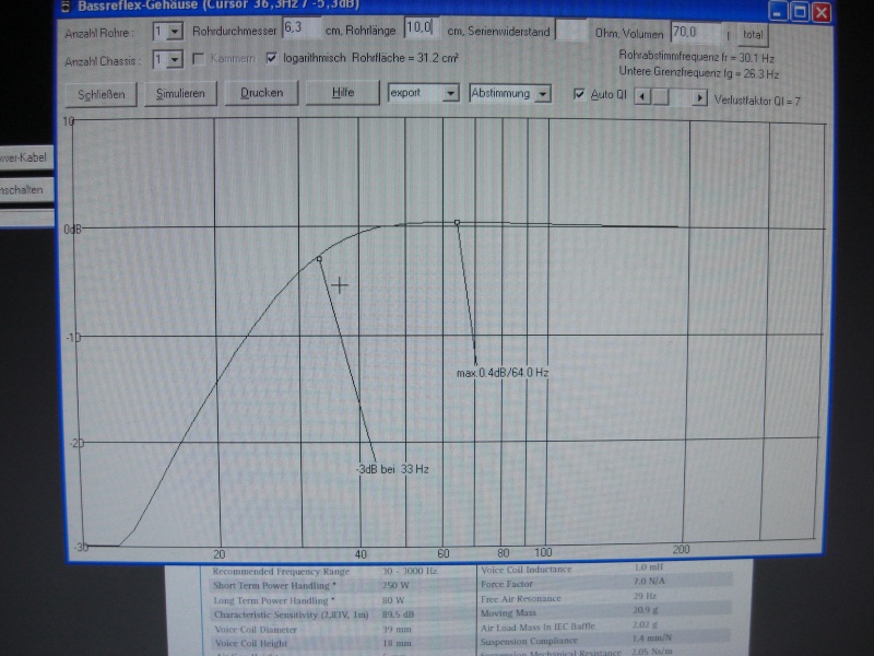

georgy
#599 erstellt: 29. Apr 2013, 21:26
Der TT ist halt falsch verbaut, so weit alles absenken dass mehr Bass kommt ist auch nicht sinnvoll, da muss ein anderes Gehäuse her.
Janus525
#600 erstellt: 29. Apr 2013, 22:08
Das stimmt, Georgy, das Volumen ist für eine BR Anwendung viel zu klein..., aber die Versuche mit verschlossenen BR Rohren steht ja noch aus, und für CB Anwendung ist das Volumen ziemlich genau richtig. Das probiere ich später nochmal aus wenn das Teil insgesamt noch etwas "stimmiger" geworden ist. Das ist heute noch nicht so, aber so weit weg ist das auch nicht mehr. Klar, die VANTAGE wird immer ein Kompromiss bleiben, aber - das ist jetzt schon klar - sie muss kein fauler sein.
uliguitar
#601 erstellt: 30. Apr 2013, 14:31
Janus525 (Beitrag #600) schrieb:
Das stimmt, Georgy, das Volumen ist für eine BR Anwendung viel zu klein..., ...klar, die VANTAGE wird immer ein Kompromiss bleiben, aber - das ist jetzt schon klar - sie muss kein fauler sein.
Hallo,
ist sie jetzt auch nicht - man brauch nur noch 35 ltr. Volumen "dabei zu tun" und das Reflexrohr auf etwa 10cm kürzen, dann schiebt auch der CA22RNX untenherum genug um einen "satteren" Klang zu bekommen. Die jetzige Abstimmung der Weiche hat den LS schon sehr weit nach vorn gebracht...
http://www.diy-hifi-...=359&pictureid=11695
Gruß Uli
Janus525
#602 erstellt: 30. Apr 2013, 14:51
uliguitar (Beitrag #601) schrieb:
man brauch nur noch 35 ltr. Volumen "dabei zu tun"...
