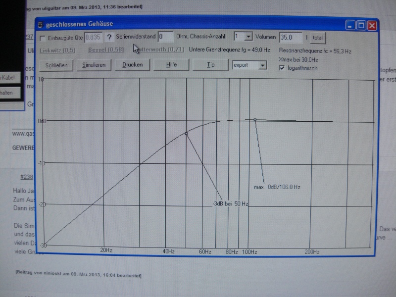

Ich habe derzeit eine ARKADIA mit fehlenden Bässen hier stehen. Eine Arkadia wie sie ursprünglich mal gebaut wurde, mit den KERAMIKFLIESEN ohne die Holzversteifung. Da die Tieftöner ja fehlen habe ich schnell mal ein LCR Messgerät an die + Polklemme und die + Leitung des TT geklemmt. Was da ´raus kam wird Janus nicht gefallen - die Tieftondrossel hat einen Wert von 3,3mH, der Parallelkondensator ist ein Elko mit 15µF/100V... d.h. da gibt´s zur "aktuellen" online Version einen nicht zu übersehenden Unterschied bei den Bauteilwerten. Man kann auch schön im Vergleich sehen das die Ferrit-Drosseln unterschiedliche Größen aufweisen Das könnte der Grund für den ungewöhnlichen "Klang" der LS sein.
http://www.diy-hifi-...=359&pictureid=11687
... Janus, bevor du lange herumexperimentierst - besorge dir mal ´ne preiswerte 3,3mH Drossel (ggfs. auch den 15µF Elko) und höre dir das erst mal an...
Gruß Uli
[Beitrag von uliguitar am 07. Mrz 2013, 22:13 bearbeitet]

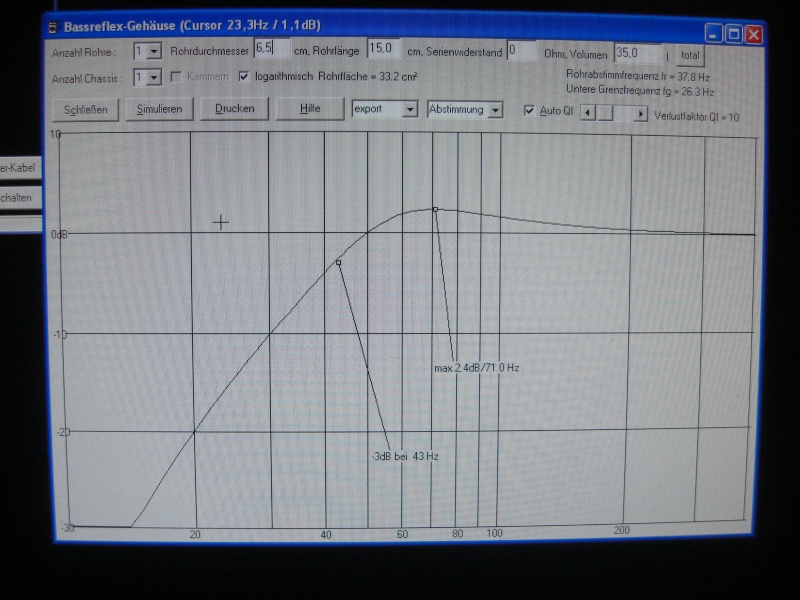

Guten Abend Leute...
das BR Rohr scheint auch länger zu sein
Kannst du mal bitte noch nach der Bezeichnung des Tweeters schauen, ob das der selbe ist...
Wo sind die Tieftöner? gibts die noch - und sind das auch die gleichen wie bei der online Version?
LG
[Beitrag von ninioskl am 07. Mrz 2013, 22:15 bearbeitet]

Welche Induktivität hat die Spule denn wen man sie ausgebaut misst, bzw wenn man einen Anschluss von der Platine abgelötet hat?

Hallo,
zuerst mal: offenes Ende der TT + Leitung ist das gleiche wie ausgelötet !
HT ist der selbe wie in Janus´ Arkadia ...und: hast recht, das Reflexrohr scheint länger zu sein.
Ich habe knapp 220mm Länge gemessen. Durchmesser der Bohrung in die das Rohr gepresst wird ist exakt 96,5mm, mit Schieblehre gemessen. Da ist ja so einiges anders.
Bleibt nur noch offen ob da auch der gleiche Tieftöner verbaut wurde
http://www.diy-hifi-...=359&pictureid=11690
Gruß Uli

#227 erstellt: 07. Mrz 2013, 23:49
... hier mal die Simulationen für 35 ltr. BR L=220mm:
http://www.diy-hifi-...=359&pictureid=11694
und 70 ltr. BR L=10cm:
http://www.diy-hifi-...=359&pictureid=11695
...so kommt man schon deutlich tiefer hinunter, bis 33Hz (-3dB), nicht schlecht.
und zuletzt Janus´ Version (Rohr auf 15cm geschätzt):
http://www.diy-hifi-...=359&pictureid=11700
... wie man sieht könnte der CA22RNX locker 70 ltr. vertragen und würde dabei viel ausgewogener spielen.
Janus´ Version in 35 ltr. mit ca. 15cm Rohrlänge müsste schon fast verboten werden.
Der Bass "buckelt" deutlich auf. Die knapp 2,5dB Überhöhung bei 70Hz ist schon viel zu viel, wenn man ehrlich ist.
Meine Version mit 22cm Rohrlänge kann man gerade noch durchgehen lassen...

uliguitar (Beitrag #227) schrieb:
...und zuletzt Janus´ Version (Rohr auf 15cm geschätzt) Gruß Uli
Simuliere bitte mal mit 17,5cm und 34L Volumen..., etwa 1L ist durch den Umbau verloren gegangen.
[Beitrag von Janus525 am 08. Mrz 2013, 00:56 bearbeitet]

ninioskl
#230 erstellt: 08. Mrz 2013, 02:08
Ja, sehr schön - man sieht es deutlich. Auch die Punkte im Frequenzband stimmen. - obwohl der benutzte Analyser sicher nicht als "Entwicklertaugliches" Lautsprechermeßsystem zu bezeichnen ist - aber man siehts. Das TMT Chassi ist bei 4kHz mehr als 10 dB lauter, als es an dieser Stelle sein dürfte
Ja Uli das doppelte Volumen wäre auch ganz gut. Das kurze BR Rohr von Janus verschlimmert das Abstimmungsproblem. Der Buckelt schon richtig heftig - wenn du die Spule noch ins QT reinrechnest bald 4dB.
- kurz vorm Rupfen - Tiefbass ist hier eh schlecht so übergütete Konstruktionen schlagen ganz leicht auf -
Der hat ja sogut wie keine Membrandämpfung bei 29Hz mehr.
D.H. bei der eigentlichen Fs des TMT hat sich das Gehäuse dämpfungstechnisch längst verabschiedet und das Chassi läuft nahezu dämpfungsfrei. Mit dem kurzem BR Rohr führt das zu expotentiell zunehmender Membranauslenkung - entweder er rupft in die Sicke oder er knallt halt voll auf die Polplatte auf. je nach Innenkonstruktion
Wenn man das Teil mal mit ner ernstzunehmenden Endstufe betreibt....wirds gefährlich - garantiert.
Mit 3,3 mH fängt die orginale Weiche der alten Arkadia Version noch viel früher an, mit 6dB/Oct zu ziehen, um in Verbindung mit dem 3dB Bassbuckel, --- den Anstieg des Seas im Mittelton zu sowas wie ner flachen Kuve zu kompensieren ---.
Dieser 6dB Punkt der Spule passt aber als Linkwitz Filter nicht zu den 15µF Kondensator..- soll er auch nicht.... - der C1 auf Masse greift erst später bei 1800Hz etwa. Ab da... ist / wird es dann langsam sowas wie ne 12dB Weiche. Finde das alles trotzdem sehr seltsam. Das ist zusammengeschustert um krampfhaft irgendwie die Summation der Amplitudenkurven glatt zu bekomen.
Das soll doch angeblich ne 12dB Linkwitz Riley Weiche sein??? na ich weiß ja nicht
... ... wie man sieht könnte der CA22RNX locker 70 ltr. vertragen und würde dabei viel ausgewogener spielen.
ich liebe räume. warum? weil sie ideale simulationen ad absurdum führen. daher, die 2,5db sind in der realen welt absolut noch von belang. da macht der raum viel, viel schlimmere sauereuien... vielleicht helfen sie sogar, dass klangbild besser zu gestalten. das hängt vom raum ab. daher würde ich für den moment so ein drama nicht um diese lappalie machen .

uliguitar
#236 erstellt: 09. Mrz 2013, 13:16
Janus525 (Beitrag #228) schrieb:
..simuliere bitte mal mit 17,5cm und 34L Volumen..., etwa 1L ist durch den Umbau verloren gegangen.
Hallo Janus,
ich habe das mal eingegeben, erst für 34 ltr. BR mit 175mm Rohrlänge - dann für 35 ltr. closed Box.
http://www.diy-hifi-...=359&pictureid=11749
http://www.diy-hifi-...=359&pictureid=11750
...mal ehrlich, bei `normal´ großen Räumen (ca. 25m²) sollte man mit der `closed Box´ Variante auskommen. Es gesellen sich ja zum eigentlichen LS Signal immer die (unerwünschten) Raummoden dazu... das kann hier sogar von Vorteil sein, wenn man eine ausgeprägte Raummode in der 40-45Hz Region hat.
Gruß Uli
[Beitrag von uliguitar am 09. Mrz 2013, 13:36 bearbeitet]

#248 erstellt: 10. Mrz 2013, 14:58
ninioskl (Beitrag #238) schrieb:
Hallo Janus....ein Variovent ist ziemlich groß...da müsstest du das BR Loch der Schallwand vergrößern
Zum Ausstopfen des BR Kanals einfach einen gelben Tennisball nehmen....oder was ähnliches, was passt.
Dann ist es provisorisch erstmal ganz zu. Geht schnell wieder raus... und wieder rein....schnell genug für A/B Vergleiche.
Die Simulation der CB sieht bei mir sogar noch etwas besser aus. Ich habe die L1 mit 3,3mH als Serienwiderstand mit reingerechnet. Das verschiebt das Qts auf 0,43 und das Qtc der CB etwa auf 0.82 - So drückt der Seas untenrum noch etwas wärmer - Uli, mach mal bitte mit Qts 0,43 noch eine Kurve ...
vielen Dank
viele Grüße
Hallo,
...bitte schön, ich habe bei den Chassisparametern in der Simulation den Qts von 0,41 auf 0,43 erhöht:
http://www.diy-hifi-...=359&pictureid=11755
wow... -3dB jetzt bei 50Hz... langsam wird´s was.
... das mit den Tennisbällchen im Reflexrohr unbedingt mal ausprobieren !!!
Gruß Uli
