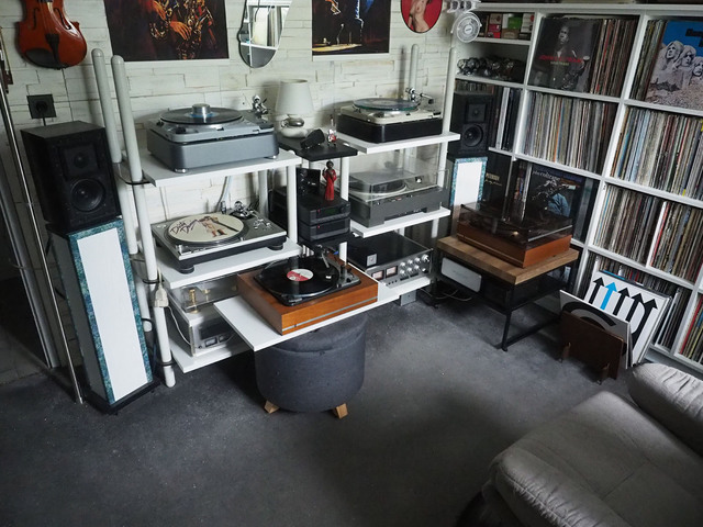

Ich habe mal einen meiner beiden defekten 1019er vom Regal heruntergeholt, da ich dachte, dass womöglich nur der berühmte Steuerpimpel getauscht werden müsste. Aber ich habe nicht nur die falschen Steuerpimpel bestellt, sondern wahrscheinlich liegt's daran gar nicht. ![]() Es handelt sich um den "hochprofessionell platzierten" Plattenspieler... welcher gemeint ist, sollte eigentlich klar ersichtlich sein .Der Fehler: Hebel auf "start"... Teller läuft an, der Tonarm geht im Automatikmodus auf die Platte... der Motor schaltet sich ab, der Teller läuft aus und bleibt stehen, mit der Nadel in der Rille. Platten kann ich auf zwei Arten aber dennoch hören: erstens im manuellen Modus, also Lifthebel hoch, Arm über die Platte, Hebel auf "manual" (Teller läuft an), dann per Lift die Nadel in die Rille und ab geht's (Motor bleibt an). Alternativ kann ich den Automatikmodus wie zuerst beschrieben nutzen, schalte aber in dem Moment, in dem die Nadel in die Rille taucht (und der Motor abschaltet), sofort in den Manualmodus und der 1019 läuft weiter. In beiden Modi funktioniert die Vollautomatik am Ende der Platte übrigens ganz normal, also Arm hoch, in die Ruheposition, Motor aus. Kann sich da jemand einen Reim drauf machen? |
