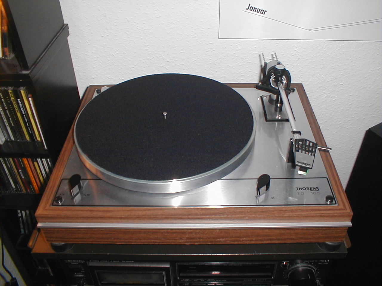

Juchhu, der Thorens läuft. Zu den Schrauben: Ein Hifi-Händler hat mir welche rausgelegt (da er um 14:00 dicht machte und unbedingt los musste und ich erst um kurz vor 2 anrief). Sie waren zwar zu lang, aber ich habe sie sauber abgekniffen und den TA angeschraubt. Habe es ersteinmal ohne Schablone gemacht, aber ich denke es geht so auch. Den Stromstecker habe ich einfach an den Seiten abgeschmirgelt. Ich habe gerade die erste Stunde mit dem Thorens genossen. Ich habe noch bei 2 Hifi-Händler zu den Schrauben angerufen und die hielten mich verrückt, als ich ihnen erzählte, dass ich für einen ca. 30 Jahre alten Dreher 75 EUR bezahlt habe. Anbei ein fertiges Bild: Vielen Dank für Deine guten Tipps! VG Cosmo |

Super, freut mich sehr. Und er sieht richtig gut aus ! Klasse !!! |
