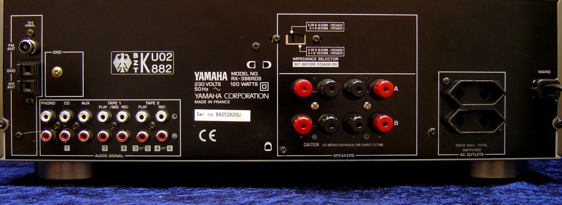

Hallo, ich höre Musik mit Mission-782 Lautsprechern (Modell 1998). Vorderseite = http://gallery.audio...ission_Cyrus_782.jpgRückseite = http://bild3.qimage.de/cyrus-mission-782-foto-bild-38421613.jpg (sorry, schlechte Qualität) Alternative Ansicht/Rückseite: http://www.ebay.de/i...&hash=item337c2dcee5sowie einen Yamaha Receiver, RX 396 RDS. Datenblatt des Yamaha: http://www.ebay.de/c...Audio_Hi_Fi_ReceiverRückansicht des Yamaha: http://i277.photobuc...stuecke/DSC04159.jpgDen Receiver habe ich mit dem Kopfhörerausgang meines PC's verbunden. Alle drei Teile (Yamaha und 2x Mission-Boxen) sowie der PC stehen auf meinem Schreibtisch Soweit die Fakten! ------------------------------------------------------------------- Nun zum Problem mit Frage: Ich habe alle 16 möglichen Anschlüsse belegt/verkabelt. Also alle acht des Yamaha (Speaker A + B) sowie auch die jeweils 4 der Mission-Speaker (HF + LF)! Es macht leider wenig Sinn zu erklären, wie ich das gemacht habe. Es ist GARANTIERT falsch, auch wenn es eigentloich garnicht so schwer zu sein scheint. Wäre vielleicht jemand so nett sich die Mühe zu machen mir zu erklären wie es richtig zu machen ist? Vielleicht gibt es ja auch einen Link zu einer Grafik? Habe 100 Minuten das Internet durchsucht. Mit dem Ergebnis, dass ich nun noch verwirrter bin als zuvor! Für Hilfe wäre ich EXXTREM dankbar! 3 kurze Zusatzfragen: 1.) Macht die Anschaffung eines D/A-Wandlers Sinn mit dem Ziel der eindeutigen Klangverbesserung im Vergleich zum bisherigen Set-Up? 2.) Hat Bi-Wiring irgendeine Relevanz für eine optimale Verkabelung? 3.) Welche Anschlüsse ("Stecker"?) sind für die Mission die besten? Reicht die vorgegebene Verkabe- lingsmöglichkeit (die mit dem Loch im Gewinde, durch welche das blanke Kabelende geführt wird) aus oder gibt es bessere, sinnvollere Methoden, die evt. sogar besser klingn (oder ist das ein naiver Gedanke? Wenn sie nicht zur Klangverbesserung beitragen, haben solche "Stecker" dann vielleicht einen anderen Sinn, der eine Anschaffung lohnt? Vielen Dank für Hilfe, Culinarios [Beitrag von Culinarios am 29. Sep 2012, 06:00 bearbeitet] |

Ahoi Viele Fragen - Kurze Antworten.1) D/A Wandler. Schlichtweg ausprobieren. Bestell dir online einen, wenn´s nix bringt, schickst ihn wieder zurück. 2) Bi-Wiring. In High-End Kreisen wird das gerne als relevant (kann man lange drüber streiten) verkauft, Auswirkung bei dir sicherlich null. 3) Es gibt keine Klangverbesserung durch Stecker. Vorteil ist sicher ein Komfortgewinn - der Rest geht unter "sieht geil aus". Blanke Drähte sind völlig OK. Ordentlich verdrillen und ab und an mal die Klemmen nachziehen. 4) Ob das bei deinen LS Sinn macht die einzelnen Treiber getrennt anzutreiben, mag ich mal bezweifeln. Ich kenne die Mission nicht, aber in der Preisklasse gibt es viele Blender. Heißt: Die 4 Anschlüsse sind eher ein Gimmick - letztlich ist die Weiche doch so geschaltet, dass eine getrennte Ansteuerung nicht erfolgt. Alle 4 Terminals zu nutzen schadet aber auch nicht. 5) Eine Klangsteigerung bei deinem set-up sehe ich durch einen anderen Verstärker nicht, solange deine Anlage auf deinem Schreibtisch steht. Die Lautsprecher sind mit Sicherheit nicht optimal aufgestellt, oder? Und die Lautsprecheraufstellung in Zusammenhang mit dem Raum macht nun mal die Musik - zumindest den wichtigsten Teil. 6) Erklärungsversuch.............Die Technik hat sich weiter entwickelt. Bis auf Ausnahmen, kann man heutzutage eigentlich jeden Verstärker mit jeder Box nutzen, ohne Gefahr zu laufen, dass man z.B. den amp oder die Hochtöner grillt. Das war mal anders. Da machten diese Angaben vielleicht einen Sinn. heute gilt die Aufmerksamkeit eher den OHM und Wirkungsgrad - Angaben.Gruß Ralf |

Macht keinen Sinn. Der Ausgang "B" ist exakt derselbe wie "A", nur dass man ihn über einen anderen Schalter auswählen kann. Dahinter liegen dieselben Endstufen. Ich würde, um Kabelgewirr zu vermindern, ein Kabel pro LS an den Ausgang "A" legen und dann bei den Lautsprechern kurze Kabel von "HF" zu "LF" legen. Bringt klanglich NULL Unterschied, aber du hast wie gesagt zwei Kabel weniger zu den LS. Stecker? Hmm, es reicht eigentlich, die Drähte in die LS-Anschlüsse zu drehen. Man könnte bei moderneren Anschlüssen auch Bananenstecker verwenden (ist in Deutschland eigtl. verboten, da man diese in die Steckdose schieben könnte, aber das stört niemanden, wenn das Gerät mal verkauft ist). |

1) D/A Wandler. Schlichtweg ausprobieren. Bestell dir online einen, wenn´s nix bringt, schickst ihn wieder zurück. 2) Bi-Wiring. In High-End Kreisen wird das gerne als relevant (kann man lange drüber streiten) verkauft, Auswirkung bei dir sicherlich null. 3) Es gibt keine Klangverbesserung durch Stecker. Vorteil ist sicher ein Komfortgewinn - der Rest geht unter "sieht geil aus". Blanke Drähte sind völlig OK. Ordentlich verdrillen und ab und an mal die Klemmen nachziehen. OK - verstanden! ======================================================================= 4) Ob das bei deinen LS Sinn macht die einzelnen Treiber getrennt anzutreiben, mag ich mal bezweifeln. Ich kenne die Mission nicht, aber in der Preisklasse gibt es viele Blender. Heißt: Die 4 Anschlüsse sind eher ein Gimmick - letztlich ist die Weiche doch so geschaltet, dass eine getrennte Ansteuerung nicht erfolgt. Alle 4 Terminals zu nutzen schadet aber auch nicht. Ich sage das nicht aus Besitzerstolz - aber die MISSION-782 sind alles andere als "Blender". Ob sie gut genug sind um zweifach angetrieben zu werden, ist dennoch eine andere Frage. Wohl eher nicht - das wirst Du Recht haben. =========================================================================== 5) Eine Klangsteigerung bei deinem set-up sehe ich durch einen anderen Verstärker nicht, solange deine Anlage auf deinem Schreibtisch steht. Die Lautsprecher sind mit Sicherheit nicht optimal aufgestellt, oder? Und die Lautsprecheraufstellung in Zusammenhang mit dem Raum macht nun mal die Musik - zumindest den wichtigsten Teil. Klar - leider ist hier nichts 'rauszuholen. Zum Platz auf dem Schreibtisch (mit jeweils 1.50 m Ohrabstand) gibt es keine Alternative. ============================================================================ 6) Erklärungsversuch.............Die Technik hat sich weiter entwickelt. Bis auf Ausnahmen, kann man heutzutage eigentlich jeden Verstärker mit jeder Box nutzen, ohne Gefahr zu laufen, dass man z.B. den amp oder die Hochtöner grillt. Das war mal anders. Da machten diese Angaben vielleicht einen Sinn. heute gilt die Aufmerksamkeit eher den OHM und Wirkungsgrad - Angaben. Als Nicht-Elektriker und Nicht-Techniker sind Parameter aus der Elektrik "Böhmische Dörfer" für mich. Ohm düfte den Widerstand bezeichnen, nur..., was ist daran Technik, bzw. der von Dir genannten "Aufmerksamkeit" wert? Boxen haben entweder 4,8 und sogar 16 Ohm, oder blamiere ich mich jetzt bis auf die Knochen? Ich habe absolut "keinen Schimmer" welchen Einfluss das hat. An meinem Yamaha-Receiver kann ich die Ohm-Zahl einstellen (nicht mal das war mir ursprünglich bewusst). Sofort - letzte Woche - habe ich die Ohm-Zahl der Mission gecheckt und mit dem Verstärker abgeglichen. Die Mission haben offenbar 4 Ohm (ist das gut oder schlecht oder hat dieser Wert nur Sinn im Zusammenspiel mit anderen Parametern?) - mein Yamaha stand auf 8. Kannst Du sagen, welchen Einfluss das hatte auf den Klang? Oder gar keinen...? ========================================================================= Ich danke Dir für Deine Ausführungen, die mir doch ein Stück weiter geholfen haben. Eine Nachfrage hätte ich noch bezüglich der Verkabelung der Boxen. Ist bestimmt eine total dämliche Frage (die Du mir hoffentlich nachsehen wirst). Am Yamaha (siehe Link in erster Post von mir) kann ich offenbar zwei Boxenpaare anschliessen (wofür das gut sein soll - es sei denn für die Beschallung eines zweiten Zimmers - erschliesst sich mir nicht). A und B nennt sich das jedenfalls auch bei meinem Gerät. Da ich nun 4 Anschlussmöglichkeiten pro Mission-Box hatte,...und habe, habe ich in Unkenntnis alle Anschlussmöglichkeiten benutzt. Also alle 8 am Yamaha und auch alle 8 (2x4) an den Boxen. Das kann wohl kaum richtig sein, befürchte ich. Könntest Du mir vielleicht sagen, was zu tun und RICHTIG ist? Hört sich einfach an, ich kam trotzdem nicht klar. Das Problem lag und liegt darin, dass, wenn ich für meine 2 Boxen nur die Anschlüsse A (am Yamaha) benutze, ich zwangsläufig 2 Kabel an einen Anschluss anbringen müsste, wenn ich alle 4 "Pole" der Boxen verbinden will. Shit - ich kann das nicht einmal verständlich ausdrücken. Würde es helfen, wenn ich mal ein Foto mache (von der Verkabelung am Yamaha aber auch einer Box)? Oder - vielleicht einfacher gefragt: Soll ich die Doppelverkabelung an den Boxen (also HF und LF) einfch sein lassen und nur entweder HF oder LF anschliessen? Und welche der beiden in diesem Falle? Egal? DANKE!! Culi |
