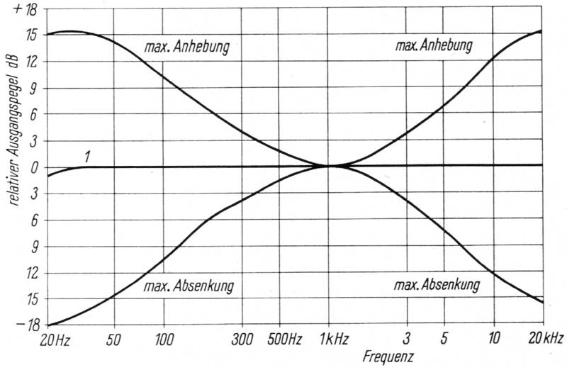

#12 erstellt: 15. Feb 2013, 23:54
Schau dir einfach die Einsatzfrequenzen und die Filtersteilheit bei herkömmlichen Verstärkern an.
Woher weißt du, ob die Zwergbox nicht zu wenig liefert? Weißt du ja auch nicht. Das ist sowieso alles nur sehr vage. Eine glatte Kurve bekommst du allenfalls im schalltoten Raum und selbst da klappt die Bassmessung nicht richtig.
Wenn wer meint, er will eine möglichst glatte Frequenzkurve haben, kommt er um einen komplexen Equalizer eh nicht herum. Der wird sowohl bei der Regalbox auch auch bei der Standbox was zu tun haben. Nur bei der Standbox auf Minus im Bass, bei der Regalbox auf Plus. Und auf Plus bringt nicht viel außer große Verzerrungen, wenns mal lauter werden soll.
Kurz gesagt: Ich halte von schwachbrüstigen Boxen nichts, egal ob in der Dachkammer oder im 40qm Wohnzimmer.
Warum man den Leuten immer kleine Boxen, die dann noch schweineteuer sind, aufs Auge drücken will, nur weil sie keinen Konzertsaal zu beschallen haben, weiß ich nicht. Vielleicht sind bei diesen Edelboxchen, die gleich am Anschlag sind, halt die Margen höher. Klangneutralität oder Wohlklang bei 75 dB ist ja nett, mir zB genügen solche Pegel nicht.
Wenn ein LS mit 92-95 dB noch einen ordentlichen und unverzerrten Bass zustande bringt, dann kann man über ihn zu diskutieren beginnen (ist halt meine Meinung, es soll ja auch Leisehörer geben)
[Beitrag von cr am 16. Feb 2013, 00:02 bearbeitet]
cr
#13 erstellt: 16. Feb 2013, 00:13
So in etwa schaut das halt aus mit der Bassregelung. Je nach Einstellung gibt es im Zwischenbereich der maximalen Kurve und der der x-Achse eine Kurvenschar für schwächere Einstellungen.
http://www.hifimuseum.de/uploads/pics/VS70-artikel-1962-abb-7.jpg
Stellt man auf -9dB, dann hat man bei 100 Hz wohl ca -5 dB und bei 300 Hz praktisch nichts.
Doppelte Bassregler gibts auch bei manchen Vintage-Verstärkern (Pioneer SA 9500 zB) , wo der eine wirklich nur den Tiefbass beeinflusst......
weimaraner

Wenn ich beispielsweise bei 35Hz ne 6db Erhöhung habe, oder auch noch mehr was möglich ist,
dann dröhnt diese bei höheren Lautstärken so gut wie sicher.
Jetzt kann ich einmal nen Lautsprecher nehmen welcher bei 50Hz mehr oder minder steil abfällt,
oder eben den Bassregler auf -6db stellen (Heutzutage eigentlich Maximum) und somit auch bei 50Hz noch 5db abschrabbeln, oder bei 70Hz noch (da wärs wiederum gut ) oder bei 100Hz noch 3-4db.....
sprich ich hau mir wegen EINER störenden Frequenz den gesamten Bassbereich durcheinander.
