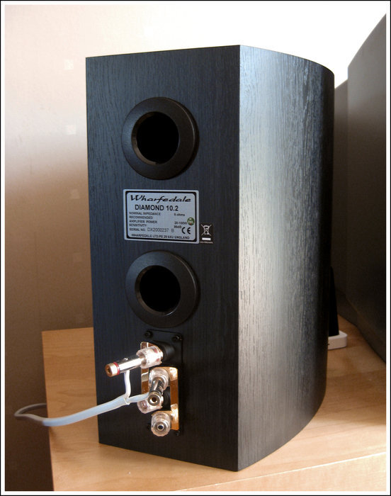

hab Heute schon mal die Quadral Argentum 330 dran. Klingen soweit ganz gut. Morgen kommt dann der Vergleich.
Ich wollte eigentlich mit dem Wharfedale DIAMOND 10.2 anfangen, der hat aber 4 Anschlüsse: Hi +/- und Lo +/-. Soweit ich das verstanden habe kann man hier Lo und Hi Sounds getrennt übertragen kann, was aber bei Kabeln mit ausreichend dickem Querschnitt nicht notwendig ist. Muss ich da einfach ne Brücke mit nem kurzen Kabel machen?

#129 erstellt: 27. Apr 2015, 20:48
Das nennt sich Bi-Wiring und ist auch bei Kabeln mit unzureichendem Querschnitt nicht notwendig, weil für jedes Kabel immer der volle Querschnitt benötigt würde. Ein Voodoo-Thema.
Ja, einfach die beiden +-Pole und die beiden --Pole jeweils miteinander verbinden, fertig. Normalerweise gehören passende Blechbrücken zum Lieferumfang, wenn nicht, tun es aber kurze Kabelstücke ebenso gut.
[Beitrag von Dadof3 am 27. Apr 2015, 20:49 bearbeitet]

#130 erstellt: 27. Apr 2015, 22:43
Poste mal ein Foto von den Anschlüssen. Da sollten eigentlich Brücken dran sein. Oder sie liegen bei.

#131 erstellt: 28. Apr 2015, 07:55
So sollte das aussehen. Die Brücken gehören zum Lieferumfang.

#132 erstellt: 28. Apr 2015, 08:43
Ja genau. ich wollte noch ein Bild posten, aber da bist du mir dann zuvor gekommen. Dann wird es auch egal sein, ob ich die Kabel oben oder unten dran schraube.
