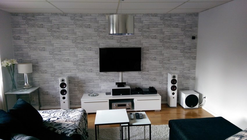

so ich konnte nun endlich mal zwei Fotos schiessen. Das Sofa wird (leider laut der Regierung) nicht verschoben. Evtl. bisschen weiter von der Wand, aber grundsätzlich bleibt die Position. Das neue Fernsehmöbel darf noch ein wenig weiter nach oben, aber die Balkontüre darf natürlich nicht ganz verschlossen werden.
Wohnzimmer 1
Wohnzimmer 2
prouuun
#62 erstellt: 19. Okt 2016, 17:31
Das wird dann schon schwer mit den Rears. Wenn man an der kurzen L-Seite sitzt also am linken-Rear brüllt dieser einem das Ohr ab und du hörst auch kaum was von rechts kommt da der linke einfach übertönt. Einfachste Lösung ist hier deine Regierung an diese Stelle zu platzieren und schon wird die Couch n Stück vorgeschoben mit der Front geht es ja, Sterodreieck halt möglichst umsetzen, der jetzige Fernsehertisch/Lowbiard ist eh viel zu tief so.

Der Raum hat nach den Bildern zu urteilen, viele schallharte Flächen.
In so einem Raum würde IMHO möglicherweise ein Yamaha YSP-5600 gut funktionieren. Den Sub bekommt man bestimmt auch noch aufgestellt.

#78 erstellt: 31. Okt 2016, 21:10
Habs mir auf Grund deiner Bitte im anderen Thread mal angesehen.
Du hast ein gewaltiges Problem mit der Symmetrie. Diese ist aber für eine 5.1-Aufstellung ziemlich wichtig.
Der TV steht deutlich zuweit links, der müsste mittiger vor die Couch. Dadurch bekommst du auch Stellfläche für den linken Front-LS, ohne dass er direkt an der seitl. Fensterfront klebt.
Wenn ich es richtig verstanden habe soll der lange Schenkel der Couch dein Haupthörplatz sein. Da musst du dir nur die sehr unterschiedlichen Abstände vom Kopf zu Rear rechts bzw. Rear links anschauen, dann ist klar woran es krankt.
Also TV deutlich weiter nach rechts verschieben und Hörplatz mittig auf der Couch (beim Tischchen mit der Flasche). Das sind die Basics damit ein 5.1-Set überhaupt vernünftig positioniert werden kann.
Der Rest ist Feinarbeit. Die Couch sollte min.70cm von der Rückwand weg bzw. wenn das nicht gewollt ist müssten 3-4 schicke Absorber an die Rückwand. Natürlich kann man auch beides kombinieren.
Die Raumkustik, insbesondere die Nachhallzeit, sollte mit einem Hochfloor-Teppich zwischen TV und Couch zumindest etwas entschärft werden.
Als Lautsprecher würde ich hier keinesfalls an die Klipsch R oder RP denken für die du dich im anderen Thread interessiert hast. In einem Raum mit dieser akustischen Härte hat ein Horn-Hochtöner nichts verloren, kommt viel zu scharf und dominat. Das ist ein Fall für feine Gewebekalotten.
Wenn du auf offen, anspringend und weitläufig klingende LS stehst solltest du z.B. die Dali Zensor-Serie in Betracht ziehen. Die Zensoren werden ohne Anwinkelung auf den Hörplatz aufstellt und erzeugen einen sehr breiten Sweetspot, damit ist man bei der Position des Hörplatzes erheblich flexibler als mit stark bündelnden LS wie den Klipsch.
Bei Hang zu ehrlicher, linearer Wiedergabe ohne Showeffekte ist z.B. die Nubert nuBox-Serie interessant.
Natürlich gibts noch massenweise gute LS die in Betracht kämen, deshalb sind das nur (bekannte) Beispiele und keine feste Kaufempfehlung.
