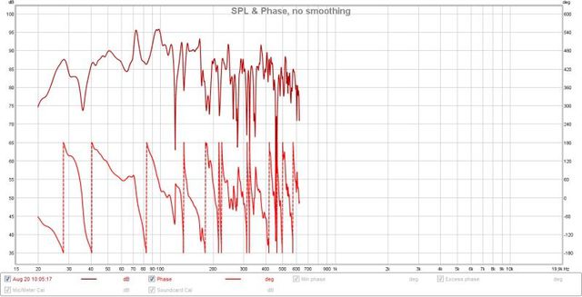

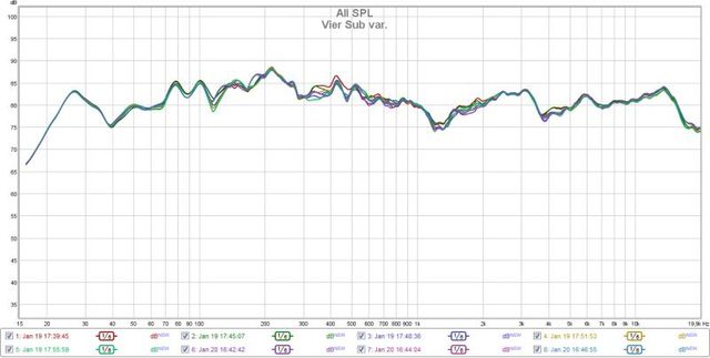

Der nächste Versuch war eine Messung mit geschlossener und geöffneten Reflexöffnungen der RF 7 II. Grün Reflexöffnungen offen, rot Reflexöffnungen verschlossen. Die Welligkeit im Baßbereich bleibt, also ist das auch kein Lösungsansatz.
Heimkinoumbau7
Dann habe ich begonnen die Lautsprecher von der Rückwand nach vorne zu schieben, die Position der Subwoofer von außen nach innen, bezüglich der RF7 Position zu verändern.
Anschließend habe ich versucht mit dem invertieren der einzelnen Subwoofer zu experimentieren um einen ausgewogeneren Frequenzgang im Baß zu erreichen. Ich glaube ich habe wohl einige hundert Messungen gemacht. Die Welligkeit im Baßbereich bleibt. Als o wird weiter mit geöffneten Reflexöffnungen experimentiert
Zwischenzeitlich habe ich mich gefragt, wie der Frequenzgang des Micros vom SMS-1 wirklich ist, da die Kalibrierdaten ja im SMS-1 hinterlegt sind und mir bei der Messung über die USB-Soundkarte Taskam 122 MK II nicht zur Verfügung stehen. Konsequenterweise habe ich dann bei Thormann ein Meßmicrofon gekauft. Dies ist zwar nicht individuell kalibriert aber mit einem Frequenzschrieb versehen.

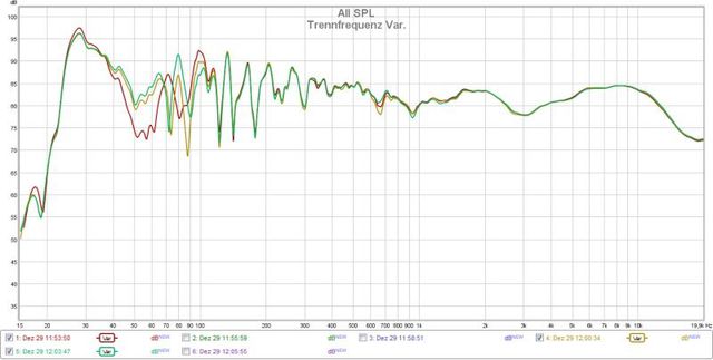

Weiterhin wollte ich wissen, wie sich die verschiedenen Trennfrequenzen 100Hz/80Hz/50Hz bemerkbar machen.
Heimkinoumbau9
Rot ist die Trennung bei 50 Hz, Gelb bei 80 Hz und Grün bei 100 Hz. Daraus folgt, die Trennung bei 50 Hz führt offensichtlich zu einer größeren Auslöschung im Bereich 50 – 60 Hz.

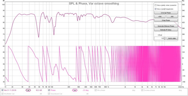

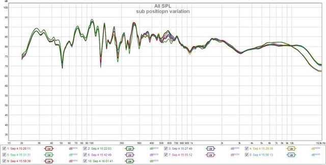

Als Nächstes habe ich mit der Position des hinteren Subwoofers bezüglich der Wandentfernung experimentiert. Desgleichen wurden Subs invertiert und nicht invertiert gemessen. Merkwürdigerweise hat das überhaupt keinen Einfluss auf der Frequenzgang zwischen 20 Hz und 100 Hz gehabt. (Messung vom 04.09.2013)
Heimkinoumbau11

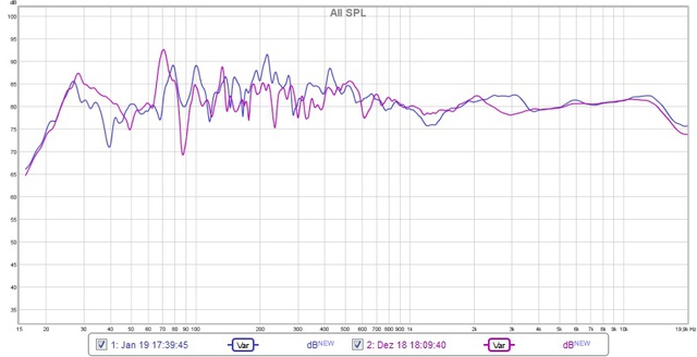

Bei dem darauffolgenden Bild (Messung vom 19.01.2015) mit 4 Subwoofern, zwei hinten und zwei vorne zeigt sich ebenfalls, daß kein Einfluß der Dämmung oder der Invertierung im Frequenzgang zu sehen ist. Eine der Messungen ist sogar nur mit den zwei Subwoofern vorne durchgeführt worden.
Manchmal ist man offensichtlich wie vernagelt!
Heimkinoumbau12
Das Rätsel der Lösung ist: Alle Messungen wurden in der Stellung „pure direct“ durchgeführt. Zugeführt wurde über die Soundkarte aber ein Stereosignal, daraus folgt:
In der Stellung „pure direct“ werden die Subwoofer nicht angesprochen. Im Grunde genommen habe ich hier immer nur die Fronts in der Stellung large gemessen!!
Dies wird auch dadurch erhärtet, das die Frequenzgänge der Fronts in der Stellung large (ohne Subwoofer) die ich im August 2013 gemessen habe, sehr große Ähnlichkeit aufweisen. Abgesehen von der Glättung die durch die Verwendung von Hacobond verursacht wird.
Heimkinoumbau10
Demnächst mehr

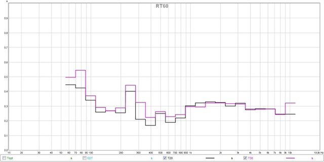

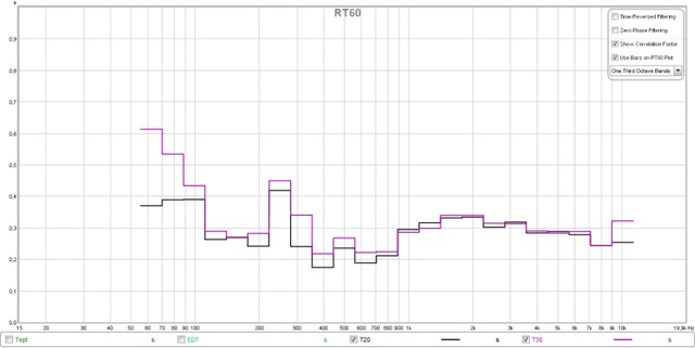

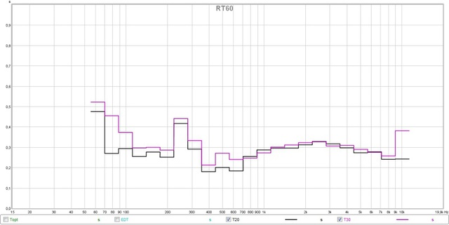

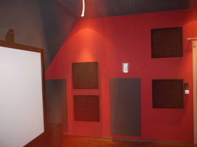

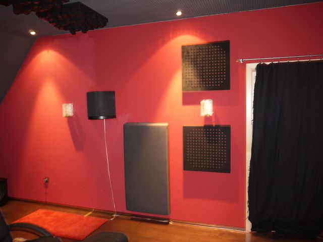

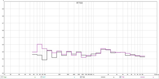

So wieder zurück zur eigentlichen Chronologie. Die Versuche mit Dämmmaterial haben dazu
Heimkinoumbau 13
geführt, daß die Sprachverständlichkeit deutlich besser geworden ist. Die Absorber bestehen aus Lage Hacobond (10cm) das auf eine 3 mm Sperrholzplatte mit einem grauen Akustikstoff festgetackert wurde. Hiervon habe ich 4 Stück angebracht, zusätzlich noch auf jeder Seite 4 gelochte Akustikplatten.
Heimkinoumbau 14
und die linke Seite
Heimkinoumbau 15
Die folgende Abbildung von RT-60 zeigt dass der Nachhall schon sehr gut vermindert worden ist.
Heimkinoumbau 16
Ich denke damit kann man schon zufrieden sein.

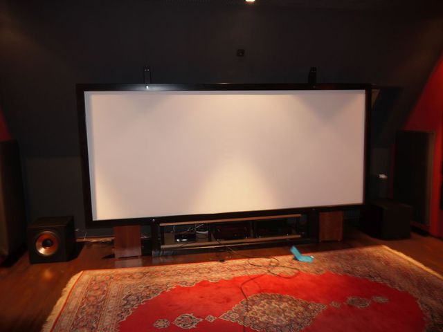

Leinwandupdate
Wie heißt es bei den Seglern: das aktuelle Boot ist immer ein Meter zu kurz. Viel anders ist das im Heimkino auch nicht, nur bezieht sich das auf die Leinwand.
Angeregt durch einen Bericht hier im Forum über die neuen schalltransparenten Leinwände von Alphaluxx war die Bergehrlichkeit auch schon geweckt. Das war etwas worauf ich schon lange gewartet hatte.
Nächster Schritt: ausmessen welche Leinwandgröße war maximal möglich, unter Berücksichtigung das Fenster und Heizkörper zugänglich bleiben.
Unter diesen Umständen habe ich mich für einen Leinwand im Format 21:9 mit einer sichtbaren Breite von 3,20 Meter entschieden. (Soundscreen Flat)Diese habe ich dann im März 2014 geliefert bekommen, wobei ich meine alte Leinwand 2,8 m sichtbare Breite (21:9) gut in Zahlung gegeben habe.
Der Zusammenbau war anhand der beiliegenden Anleitung zu zweit in kurzer zeit bewerkstelligt.
Heimkinoumbau 17
Wie man sieht passen die Klipsch RF 7 MK II sehr gut dahinter, so daß die Treiber nicht durch den Rahmen verdeckt werden.
Im Nachbarforum sind die schalltransparenten Leinwände von Alphaluxx massiv kritisiert worden. Da wurde ein Hochtonabfall von bis zu 10 dB gemessen .Das wollte ich doch etwas genauer wissen.
Vergleich TransIntrans2
Hier habe ich die Vergleichsmessung bei der die Fronts rechts und links neben der Leinwand stehen (rot) und die Fronts hinter der schalltransparenten Leinwand (blau). Jeweils wurde die Lautstärke auf 83 dB gemäß REW Tutorial eingemesssen.
Ich kann den massiven Hochtonabfall der bei der Alphaluxx-Leinwand, kritisiert wurde nicht bestätigen. Im Gegenteil, ich senke den Hochton meistens noch mit der Funktion X-Curve (0,5 dB pro Oktave) beim Pioneer ab.

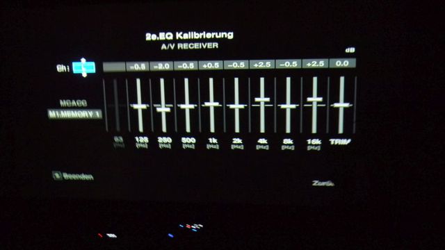

Zwischendurch habe ich den Pioneer neu eingemessen. Das Ergebnis sieht dann so aus
AV Einmessen
Das sieht für mich sehr ausgewogen aus.

JokerofDarkness
#55 erstellt: 25. Apr 2015, 18:17
3,20m ist schon geil.
yordi
#56 erstellt: 25. Apr 2015, 18:21
ja,
langsam wird's richtig Kino für mich.
gruß
yordi
Saarforce
#57 erstellt: 25. Apr 2015, 18:27
Wie weit sitzt du denn von der Leinwand Weg?
yordi
#58 erstellt: 25. Apr 2015, 18:51
hallo,
die Entfernung zur Leinwand beträgt 4,20 m. So kann ich das ganze
Bild erfassen ohne das der Tennis-Effekt auftritt.
Gruß
yordi

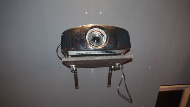

Update Beamer
Bei einer Leinwand mit einer sichtbaren Breite von 3,20 m bleibt der Gedanke nach einem passenden Beamer nicht aus. Da mir unerwartet ein kleiner Geldsegen zugefallen ist war ich bei dem neuen Beamer gelassener bezüglich der Anschaffungskosten.
Die Bedingungen für den neun waren: Ausreichend Licht um die Leinwand auch im Eco-Modus auszuleuchten, motorischer Lenschift und Zoom und Speicherung der eingestellten Leinwandformate. Alles andere wäre ein nice to have.
Also habe ich mich dann im Anfang April 2014 auf den Weg nach Hamburg gemacht und habe mir bei Xodiac den Sony VW 500 und den JVC X500 angesehen. Ich habe dort etwa zwei Stunden zugebracht.
Verglichenen wurden mit full HD auf einer 3m Leinwand, beide Projektoren waren kalibriert. Um bei der Helligkeit vergleichbar zu bleiben habe ich gebeten den JVC in den hohen Modus zu schalten und den Sony im Eco-Modus zu belassen.
Was soll ich sagen, der Sony hat mir besser gefallen!
Da ich meinen X3 zu einem guten Preis in Zahlung geben konnte habe ich mich für den Sony entschieden.
Und da ist er nun.
Heimkinoumbau19
Die Vogels Deckenhalterung die hatte hat zwar gepaßt, aber der Beamer hat immer etwas schief gehangen. Über die Halterung war das nicht zu korrigieren. Das Ganze war mir auch zu wackelig. Ich hatte immer Angst an den Beamer zu stoßen und das Bild zu verschieben.
Heimkinoumbau20
Also habe ich mir eine stabile Halterung zusammenschweißen lassen. Der Sony hängt jetzt nicht mehr über Kopf. Ersteht auf seinen Füßen, damit können geringe Abweichungen von der waagerechten besser korrigiert werden.
Es hat sich gelohnt, ich bin von dem Bild geradezu überwältigt.

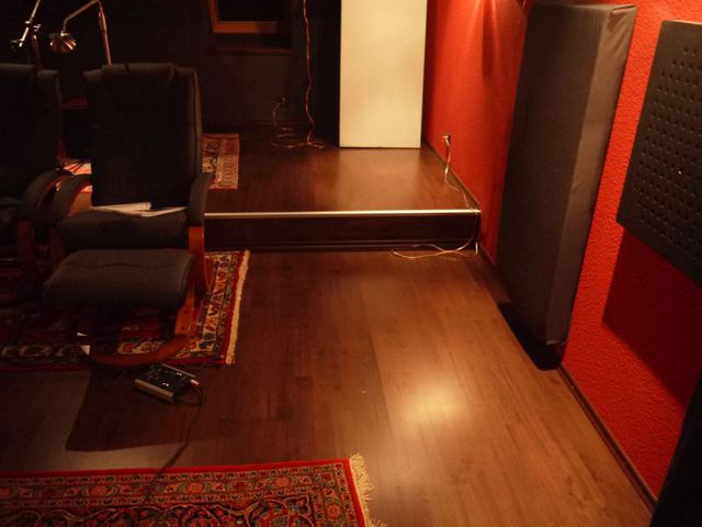

Update Raumumbau
So nach einigen Jahren Betrieb meines Kinos habe ich festgestellt, daß ich meistens allein im Kino sitze, bestenfalls einmal zu zweit oder dritt.
Daher macht der Podest für mich keinen Sinn.
Desgleichen der Schornsteinzug der durch das Kino läuft. Wir haben gedacht, daß ab und zu auf der Diele gefeiert wird und deswegen dort ein Ofen nötig ist.
Dabei haben wir nicht berücksichtigt, daß die Abwärme der Ölheizung die in der Diele steht bereits genug Wärme liefert. Die Fenster sind alle mit Isolierverglasung ausgerüstet, die Außentüren sind ebenfalls gedämmt.
Also, alles muß raus!
Also haben wir im November 2014 angefangen alles abzureißen.
Umbau Kamin
Derr Schornsteinzug kommt weg.
Umbau Podestb
Das Podest wird ebenfalls abgebaut.
So der Kamin Zug ist abgebaut, das Podest folgt jetzt
In der Folge gab es dabei eine schöne Sauerei.
Umbau sauerei
Natürlich mußte das Loch in der Decke ebenfalls geschlossen werden. Dies ist dann von unten mit Akustik Elementen geschehen.
Von oben, ist das Loch mit Steinwolle gefüllt worden und mit einer OSB-Platte vertschlöossen worden.
P1000644
Um die Decke symmetrisch zu behalten wurden insgesamt 6 Elemente verbaut.
P1000646
Damit ist der Raum jetzt in einem Zustand der mir wesentlich besser gefällt.

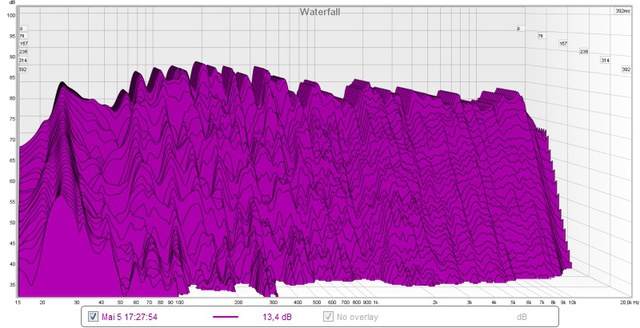

#65 erstellt: 04. Mai 2015, 07:28
hallo Jens 1066,
gekauft habe ich die Dämmplatten als Caruso Iso Bond bei RRG Bautechnik.
Gruß
yordi
alpenpoint
#66 erstellt: 04. Mai 2015, 11:09
Hi Yordi,
klink mich mal hier bei dir ein
Sehr schönes Projekt, da steckt viel Arbeit dahinter.

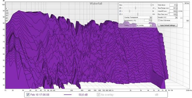

Mal ne Frage zum DBA. Wie hast du die Subwoofer platziert und eingestellt, invertiert, Delay?
Da müßte im Wasserfall noch mehr gehen bei dir.
lg, Alpi
yordi
#67 erstellt: 04. Mai 2015, 11:26
hallo alpi,
zur zeit habe ich alle vier Subwoofer weder mit einem Delay versehen noch invertiert.
Der Versuch die beiden hinteren Subs zu invertieren hat einen zusätzlichen Einbruch. Momentan finde ich die Datei aber nicht.
Die Invertieren der Front Subs hat ebenfalls zu Einbrüchen um 80 Hz und einer anschließenden Abfall ab 50 Hz.
Allerdings werde ich das ganze nochmal mit den Pegeln durchmessen die ich jetzt anlege.
Die Subwoofer stehen weitgehend in den 4 Ecken, Entfernung Rückwand 19 cm, Entfernung Seitenwind 19 cm (die beiden hinteren)
Die beiden vorderen stehen Entfernung Rückwand 19 cm, Entfernung Seitenwand 25 cm.
Das kann aber ein paar Tage dauern.
Gruß
yordi

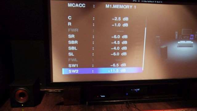

So nun geht’s es ans Eingemachte, alles aufbauen und anschließen, den Pio einmessen lassen,
der nächste Schock kommt!
Es brummt vernehmlich, so ein mist.

nach Informationen die ich von meinem Hauselektriker bekommen habe, sei das nicht verwunderlich. Wenn man Geräte mit zweipoligem Netzanschluß (Schutzklasse 2) mit solchen mit dreipoligem Netzanschluß kombiniert, kommt es zu einer Brummschleife.
Durch abkleben der Masse am dreipoligen Netzanschluß könnte ich prüfen, ob es daran liegt.
Das war der Fall. Probeweise habe ich mir ein Kabel konfektioniert, bei der ich die Masse nicht angeschlossen habe. Bei Verwendung dieses Kabels an den ICE-Power Modulen war das brummen weg.
Ich habe dann mit dem Verkäufer der Module telefoniert. Der gab mir den Rat bei Thomann nach einem Brummverhindere zu suchen. Die hätten sowas im Programm
Ich bin dort mit der Art Cleanbox Pro fündig geworden. Das Cinch Eingangs Signal wird als XLR- Signal ausgegeben. Das Gerät ist aktiv und verfügt über eine regelbare Verstärkung.
Gekauft, ausgepackt, angeschlossen: Es Brummt, Mist.
Die hinteren Subs sind so nicht zu verwenden.
Da habe ich mit Thomann telefoniert und mir wurde das Gerät Art DTI empfohlen das passiv Cinch auf XLR wandelt und bereits über einen Ground-Lift verfügt. Ein Gerät also zurückgeschickt und aus das neue gewartet, das auch noch 30% billiger war.
Ausgepackt, angeschlossen und Stille, kein brummen mehr! Na endlich.

inzwischen habe ich das nochmal neu mir REW durchgemessen.
Das Ergebnis ist so wie erwartet, mäßig. Das habe ich schon besser eingestellt gehabt:
Pioneu0505Fgang
Wenn ich jetzt die vorderen Subs invertiere wird das Ergebnis noch schlechter.
Hier der Wasserfall der o.g. Messung:
Wasserfallpioneu
Und nochmal die Nachhallzeit:
RT60pioneu
Auch dieses Ergebnis ist schlechter geworden.
Also muß ich mich über den Pegel der hinteren Subwoofer an mein Wunschergebnis herantasten.

ich habe mich entschlossen wieder von vorne zu beginnen, also keinen Invertierung kein Delay.
Alle Subwoofer habe ich mit einem 50 Hz Sinus auf 80 dB in 20 cm Entfernung von der Membran eingestellt. Bei den Klipsch RSW 12 war das ein gefummel, da die Treiber nach hinten abstrahlen, vorne sind ja nur passive Treiber drin.
Im Pioneer habe ich alle Subwoofer auf -6 dB eingestellt, die Lautstärke auf -10dB.
Außerdem habe ich am Pioneer noch einen leichte Höhenabsenkung, genannt X-Curve, mit 0,5 dB pro Oktave eingestellt, beginnend bei 2000 Hz.
So sieht dann das Ergebnis aus.

Die Nachhallzeit sieht wie folgt aus:
Heimkinoumbau28
Hier nochmal der Frequenzgang bei „falscher „ Meßposition. (35 cm zu weit links)
Heimkinoumbau30
Zu Anfang habe ich das Mikrofon etwa 35 cm zu weit links stehen gehabt. Das habe ich dann aber korrigiert.
Dabei habe ich darauf geachtete den Kinosessel über dem gemessen wurde soweit wie möglich in eine Liegeposition zu kippen, damit ich mir nicht weitere Meßfehler einfange.
Der Unterschied im Pegel zwischen dem Baß und dem Hochtonbereich ist jetzt nicht mehr so ausgeprägt.
Gruß yordi

lg, Alpi

#97 erstellt: 31. Mai 2015, 12:39
Hallo,
jetzt habe ich nochmal einige Messungen durchgeführt wie von Alpenpoint vorgeschlagen.Die im MACC hinterlegten Entfernungen waren für die Front Subwoofer 5,67 m und für die back subwoofer 2,95m.
Die Maximale Entfernung die ich für Sub 3 und 4 eistellen konnte war 9m. So habe ich die erste Messung mit einer Entfernung für Sub 1 und 2 von 1,79 m und 9m für Sub 3 und 4 vorgenommen. Entfernungen wie 4,5 + 7,2 konnte ich nicht einstellen, da der Pioneer das nicht hergibt.
Das Ergebnis:
Heimkinoumbau31
Und hier nun die Nachhallzeit:
Heimkinoumbau32
Und der dazugehörige Wasserfall mit 1/12 Glättung:
Heimkinoumbau33
Die nächste Messung habe ich dann mit einer Entfernung für Sub 1 und 2 von 0 m und für Sub 3 und 4 mit 7,2 m vorgenommen.
Heimkinoumbau34
Auffallend ist hierbei, daß zwei Phasensprünge zwischen 26 und ca. 150 Hz entfallen.
Die Nachhallzeiten verändern sich nur unwesentlich.
Heimkinoumbau35
Das Wasserfalldiagramm zeigt ebenfalls keinen große Änderungen im Abklingverhalten.
Heimkinoumbau36
Und jetzt das ganze wenn Sub 3 und 4 invertiert sind.
Hier ist ein deutlicher Einbruch bei 60 Hz zu sehen.
Heimkinoumbau37
Die Nachhallzeit sieht wie folgt aus: Es ergibt sich ein Anstieg bei T30 um 0,2 s.
Heimkinoumbau38
Das Wasserfalldiagramm zeigt im Abklingverhalten keine wesentlichen Änderungen.
Vergleiche ich jetzt diese Messungen mit der letzten Messung vom 27.05 so kann ich keine wesentliche Verbesserung erkennen.
Gruß yordi
alpenpoint
#98 erstellt: 31. Mai 2015, 13:46
Hi Yordi,
Der Nachhall hat sich im Bereich von 40 bis 100Hz eigentlich sehr verbessert! Hast du nach der Invertierung mal den Pegel hinten um 1 oder 2 db verringert? Ich hatte auch solche schmalbandigen Senken, hinten 1db weniger und die war weg.
Was mich stutzig macht ist der Abfall bei 25Hz das ist bei einem DBA mit geschlossenen SUBs nicht üblich, das geht in geschlossenen rechteckigen Räumen bis 15Hz und darunter linear ohne jeglichen EQ.
Ein Tipp miss mal nur die Subwoofer damit man sieht ob dein "DBA" funktioniert.
Ich glaube das dein "DBA" nicht richtig funktioniert weil einfach die Vorraussetzungen nicht vorhanden sind. Verschiedene Subwoofer, schräge Wand vorne und hinten, evtl. wäre ein DSP mit dem ich vorderes und hinteres Array einstellen kann hilfreich.
Im Bild 4 hast du einen linearen FG bis 80Hz viel höher wirkt das DBA nicht, der schmalbandige Einbruch bei 85Hz hat wahrscheinlich mit dem Crossover und deinen Lautsprechern zu tun.
Ich würde auch die Skalierung nur bis 45db machen denn sonst schaut der Nachhall schlechter aus als er ist, bei 35db ist es bei mir muksmäuschenstill.
Was hast du denn ab 4Khz für einen Nachhall?
lg, Alpi
