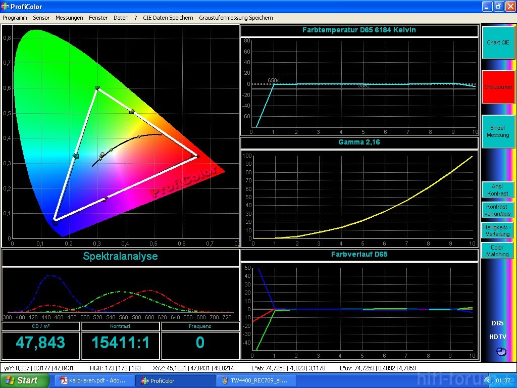

Mal wieder ein paar Infos. Mit der Kalibrierung bin ich jetzt soweit durch. Folgendes habe ich mir jetzt gebastelt:
2D
Kino 1 - Erweiterter Farbraum - Farbtemperatur angepasst
Kino 1 - 709er Farbraum und Farbhelligkeiten + Farbtemperatur
Normal - möglichst nah an 709er Farbraum und Farbtemperatur (das geht aber nicht komplett, weil der Farbfilter nicht im Lichtweg ist - dafür ist das Setup auch doppelt so hell wie Kino 1)
3D
Kino 2 - Farbtemperatur nach Norm durch die Brille gemessen
Normal - ohne Anpassungen bei der Farbtemperatur (nur Kontrast)
Fazit: Rec 709 ist wirklich recht nah an einer optimalen Kalibration dran Farbraum, Farbhelligkeit und Farbtemperatur). Auch im 3D Modus muss man nicht zwingend kalibrieren. Kino 2 oder Normal passt relativ gut (durch die Brille gemessen).
Der optimale Modus als Basis für die Kalibration ist Kino 1. Damit kann man quasi in allen Bereichen eine Punktlandung hinlegen.
Speziell die Farbraum und Farbhelligkeitskalibration ist gewöhnungsbedürftig. Man muss die Zusammenhänge mal verstanden haben, dass kann im Detail auch gern 2-3 Stündchen dauern. Bis dahin zerballert man sich dann ständig das, was man vorher eingestellt hat.
Kino 1 ist unkalibriert wirklich ein sehr großer Farbraum. Für Animationsfilme ist das super. Bei Filmen mit echten Schauspielern ist mir das fast schon etwas viel des Guten. Da musss man evtl. noch etwas die Gesichtsdarstellung feintunen, wenn man den Farbraum beibehalten will.
Jetzt werde ich mir die nächsten Tage mal anschauen was mir in der Realität davon am besten gefällt. Ich hoffe ich bekomme auch in Kürze mein graues 0,8er Gain Tuch.

audiohobbit
#1340 erstellt: 13. Jan 2012, 16:41
Der Rec709-Modus dürfte schon nahe an Perfektion liegen.
Das hatten wir beim Produkttest gemessen: http://bilder.hifi-f...ibrierung_130417.jpg
Nur die Farbhelligkeiten hab ich nicht geprüft.
cine4home kommt zu ähnlichen Ergebnissen. Das dürfte der out of the box-Modus sein der der Videonorm am nächsten kommt. Leider ist hier der interne Farbfilter im Einsatz und man büßt dadurch Licht ein. cine4home misst hier 450 lumen im Eco- und 600 lumen im hohen Lampenmodus.
Alle anderen Modi müsste man kalibrieren.
