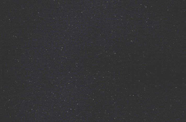

Beim Sony 760 habe ich das Gitter nicht gesehen, das lag dann aber einfach an der anderen Black Level Einstellung.
Grüße Bernd

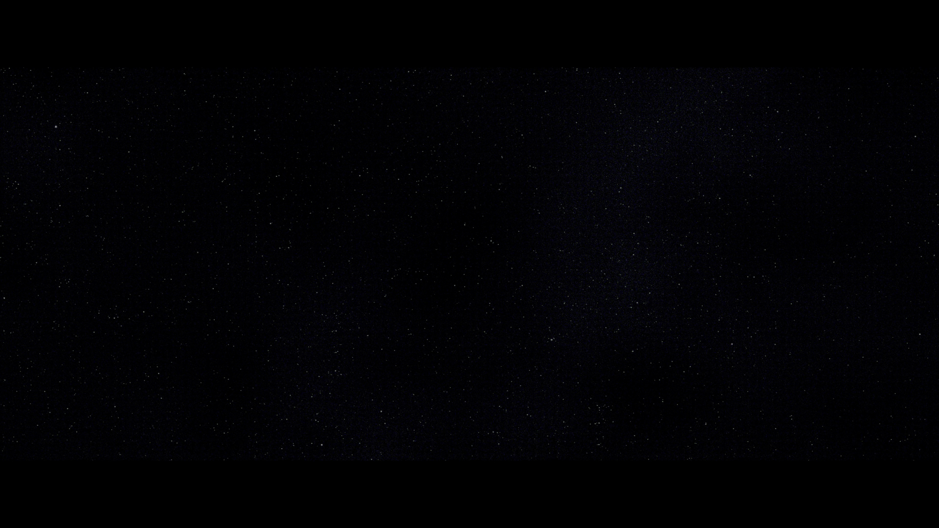

Das von Bernd beschriebene Gitter bei Life war mir schon vor einem halben Jahr aufgefallen und führte dazu, dass ich meine 4000 nits Arve Kurve genau darauf anpasste. Dadurch ist diese Kurve unten herum etwas dunkel, sodass es leicht im Schwarz absäuft. Dafür wird man aber auch wieder mit einem besseren Schwarz belohnt.
Der Oppo hingegen hat es bisher ganz gut geschafft, unten herum etwas mehr Durchzeichnung zu liefern. Beim oberen Clipping gefällt mir Arve noch besser als der Oppo. Da werde ich noch einmal ein paar Finetunings versuchen.
Sobald ich den Oppo auf dem Arve Level habe, gehe ich ins Arve Tool und hole zum Gegenschlag aus

Also bei mir ist das korrekt. Spielst du damit auf die AVS User an?
Schau Dir mal post 427 an. Da ist der Himmel bei Walter Mirisch blauer und das Weiss der Wolken hat mehr Strahlkraft ohne ins Clipping zu gehen. Insgesamt ist der Oppo einen Ticken flauer und Arve hat etwas mehr Punch.
Im Dunkeln punktet der Oppo, denn dort wirkt er natürlicher.
