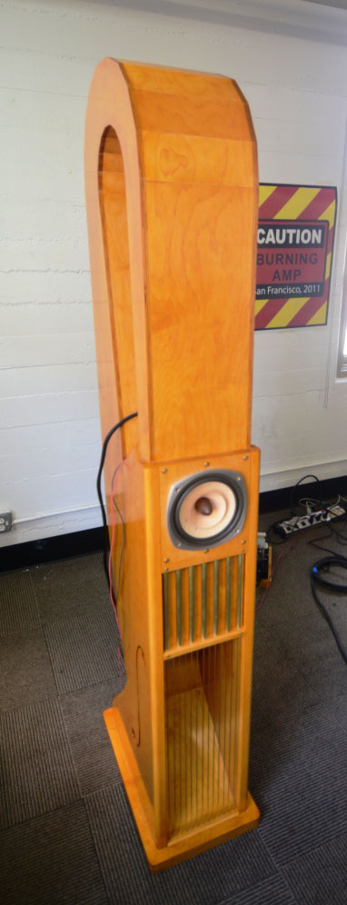

#175 erstellt: 10. Mai 2013, 07:12
Was haltet Ihr denn davon:
http://www.diyaudio.com/forums/images/articles/Rothacher/A.jpg
Der Treiber ist zwar winzig,aber das Horn enorm lang in Relation!
Quelle:
http://forum.speaker...pic46967_page41.html
Sehr viele geile Pics in diesem Thread!!!
dommii
#176 erstellt: 10. Mai 2013, 10:59
relativ zur Wellenlänge wenig Mundfläche ist kein Horn - ist das so schwer?
