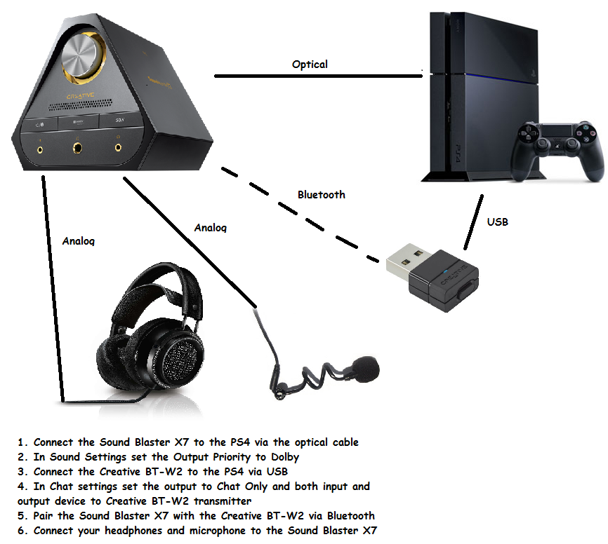

Hab da was neues gefunden, sicher nicht grade die günstige Lösung aber wenigstens mal kein gebastel:
http://www.computerb...=540894&d=1454489007

Soundblaster und 400€ na klar.

Damit willst du uns was genau sagen?
