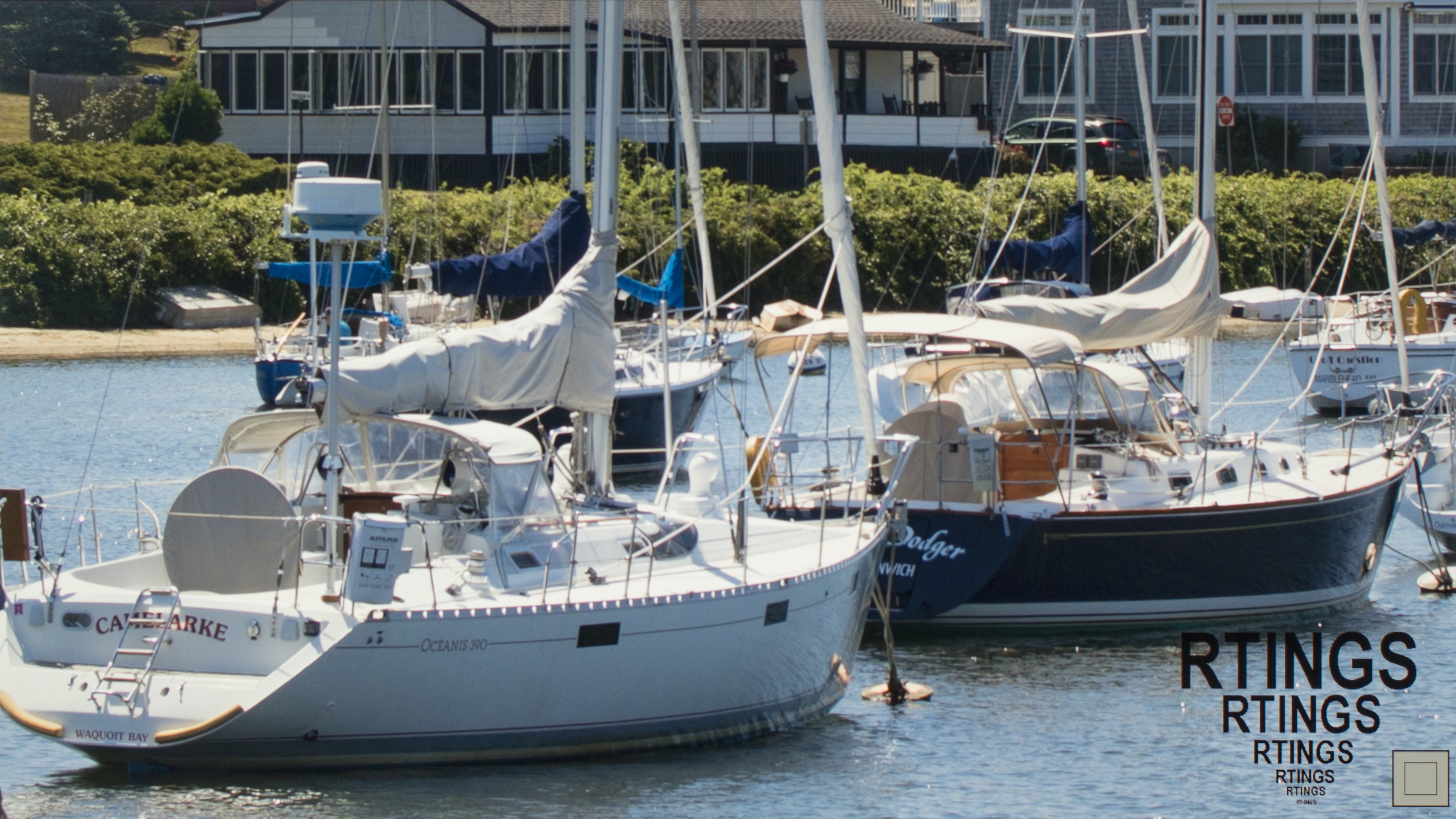

Hi,
IMG_0250 2
Hier ein Foto von meinem TV.
Seht ihr den Fehler am unteren Bildrand sehr gut und erkennt ihr es?
Würdet ihr dafür reklamieren bzw. einen Techniker beauftragen, um es zu reparieren?

@Stephan_#
wenn das Problem beim normalen TV schauen auch sichtbar ist, würde ich es reklamieren, solange noch Garantie/Gewährleistung gegenüber Händler/Hersteller besteht.
Denn Erfahrungsgemäß werden diese Einleuchtungen im unteren Bereich des Displays mit der Zeit eher mehr, als das die sich reduzieren.

Auf jeden Fall

Ich hab das auch mal stärker mal weniger.
Mir wurde von Samsung gesagt dass es nicht repariert wird.
Das wäre ein Fehler innerhalb der Toleranz.
Vor einem Jahr hatte ich das wesentlich extremer. Damals kam eine Technikerin und tauschte das Panel. Aber auch nur widerwillig.
Das nächste Mal wenn ich mir ein TV kaufe, dann nur wenn er schon ein Jahr auf dem Markt ist damit ich dessen Krankheiten vorher sehe.
Weil diesen Mist mit dem KS8090 mache ich nicht noch mal mit. Alleine schon die Nerven und Zeit die es kostet mit denen zu diskutieren.

Oha, SOWAS!!! so ein FEHLER!!! soll innerhalb der Toleranz liegen.
Mittlerweile wundert mich gar nichts mehr. Dieser Service, nun ja.
Die haben mir auch gesagt, dass optische/mechanische Mängel kein Garantiefall ist. Das ist schon sehr merkwürdig.

@Stephan_#
ich hatte mal nen 49er KS7090 mit identischen Fehler - hab seinerzeit (ohne Probleme) ein neues Panel eingebaut bekommen.
Bei Samsung angerufen, Fehler geschildert und die haben dann nen Techniker beauftragt, die dann das Panel gewechselt haben.

Ist definitiv nicht ihm Rahmen der Toleranz, sondern ein Defekt.
Und optische/mechanische Mängel sind auf alle Fälle keine Garantie. Vor allem wenn das Gerät über 1 Jahr alt ist. Am ersten Tag ok, aber nach einem Jahr bestimmt nicht. Die kommen ja nicht von alleine. Damit meine ich Kratzer usw. Oder was verstehst du unter diesen Mängeln?

Techniker sagte, dass die Einleuchtstellen/der Taschenlampeneffekt am unteren Bildrand technisch bedingt ist, weil die LEDs unten positioniert sind und somit dort hindurch leuchten können.
Zudem versicherte er, dass dieser Effekt bei Curved TVs öfter auftreten kann. Und er meinte, dass diese Taschenlampeneffekte bei anderen noch extremer vorhanden sind als bei meinem UE55KS9000.
Also wie ich es schon erwartet habe, der Techniker sieht es bei mir im „Rahmen der Toleranz“, weil es bei anderen noch viel schlimmer ist.
Außerdem wollte er das Panel nicht austauschen, weil er sich „sicher?“ sei, dass ich ein schlechteres Panel als das hier bekommen würde. Mich wundert da nichts mehr.
Jedenfalls schließe ich das Kapitel mit den Technikern ab. Nie wieder mehr Reparatur Service in Zukunft. Das steht für mich fest.

Also mir wurde hier erklärt das dieses Einleuchten unten am Rand nicht von den Edge LED's kommt sondern von Spannungen in dem Panel so ähnlich wie wenn man auf das Panel drückt und die Stelle weißlich leuchtet.
Macht auch Sinn weil hatte das gleiche Problem beim Q9FN der ja eine Direct-LED Beleuchtung hat.

So ist es. Das ewige Gerede von "Einleuchten" ist fast immer Quatsch. Es gibt seltene Fälle von Einleuchten wenn das Panel nicht 100%ig abschließt, das sieht man wenn man 50 cm vor dem Schirm steht und unter ca. 85° von oben-nach-unten in den Rahmen schaut. Alles was man aus "normalen" Betrachtungspositionen sehen kann, dürfte auf Spannungen oder andere Mängel innerhalb der LC-Schichten des Panels zurückzuführen sein. Ein echtes "Einleuchten" ("Durchleuchten") des Backlights ist kaum denkbar, weil das Licht des Backlights zunächst mal überhaupt nicht durch die LC-Schichten hindurch kann. Das Licht wird zuerst im Hintergrund 100- oder 1000- mal über die ganze Bildfläche hin- und her- reflektiert, bis es irgendwann überhaupt erst mal durch den Polarisationsfilter hindurch passieren kann.
