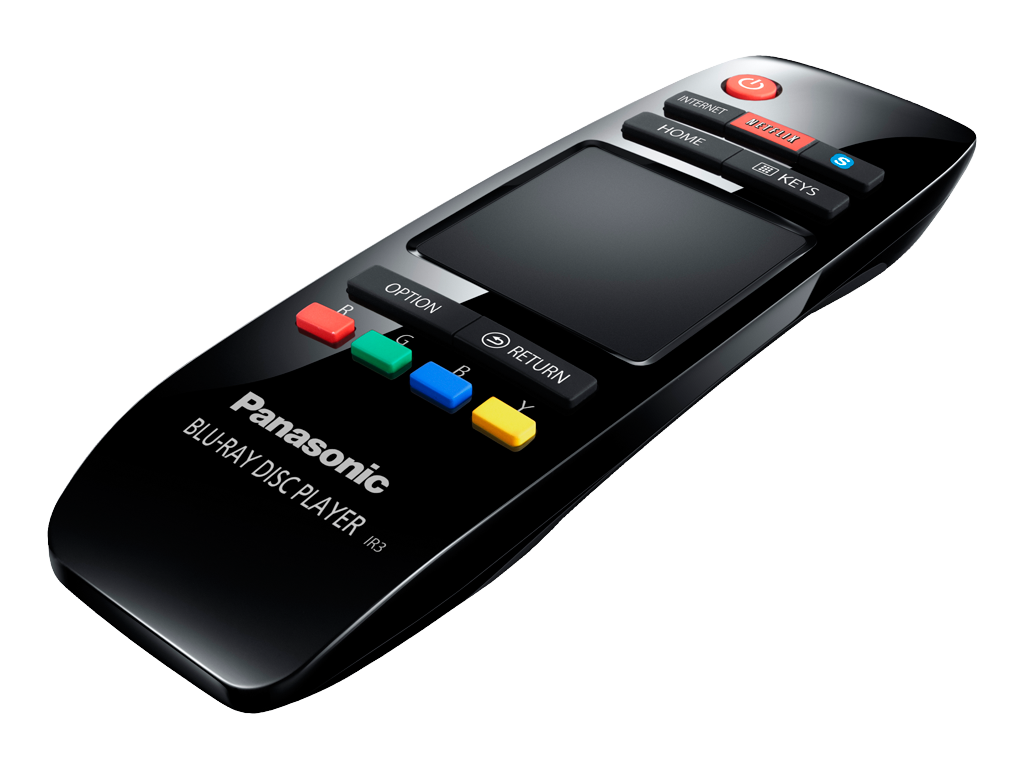

Das scheint die Fernbedienung des 500 in der US-Version zu sein.
http://www.audioholi...nic_remote.jpg/image
[Beitrag von LAser-TV am 13. Apr 2012, 03:54 bearbeitet]

#633 erstellt: 13. Apr 2012, 12:33
Schaut aus wie die des 320er
Die 500er scheint eine vollwertige FB zu sein mit Touchpad zumindest von den Fotos die man hier in Europa kennt.
freedom321
#634 erstellt: 13. Apr 2012, 12:41
@stillpad
Nicht ganz, es fehlen die Cursor-Tasten. Werde wahrscheinlich eine Ersatzfernbedienung vom BDT300 ordern.

LAser-TV
#644 erstellt: 14. Apr 2012, 01:23
StillPad schrieb:
Das stimmt. Dann haben die auf der us-page fälschlicherweise die FB des 320 dem 500 zugeordnet.
Schlappen.
