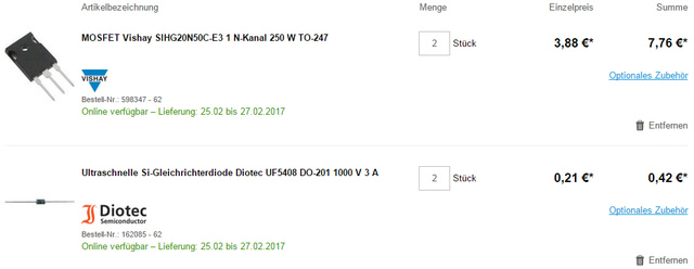

Auch wenn es für SKSAustin zu spät ist: Ich konnte alle benötigten Teile bei tme.eu relativ kostengünstig finden. Dort kann man alles zusammen für 6,44€ plus 7,02€ Versand bestellen. (Ich habe sowieso noch etwas von dort gebraucht) Habe jetzt einfach mal die üblichen verdächtigen Teile bestellt: - 3x IRS21531DSPBF - 4x SIHG20N50C-E3 ( - 10x UF5404-DIO (Mindestbestellmenge 10) - 16x UF600G (Vielleicht kriege ich diese UF 6A Dioden (auch 400V) unter, um auf Ewig Ruhe zu haben) Wie ihr seht ist alles mehrfach in der Bestellung; für den Fall: 1. dass alles gut geht und ich mir einen kaputten 660er in der Bucht schieße, um auf SBA aufzurüsten 2. dass es mit diesen Teilen nicht getan ist und noch einmal etwas kaputt geht Ich berichte dann mal weiter, wenn die Teile angekommen und verlötet sind. [Beitrag von L10n am 23. Mrz 2017, 11:28 bearbeitet] |

Die Teile sind schon nach zwei Tagen da gewesen, ich war dann aber erstmal im Urlaub. Heute Abend habe ich nun die vier defekten Dioden gewechselt und gleich durch stärkere ersetzt, den IC und die beiden gekühlten Transistoren ausgetauscht. (Es waren die vier Dioden, die eher in Richtung Mitte der Platine sitzen) Leider funktioniert mein Sub immer noch nicht. Er scheint nicht aus dem Standby zu kommen, denn wenn ich ihm Signal gebe, fängt die LED an zu blinken. Das übliche "Plopp", dass er sich einschaltet, höre ich auch nicht. Woran könnte das liegen und vor allem wie kann ich das beheben? Ohne Standby möchte ich den Sub eigentlich nicht betreiben. [Beitrag von L10n am 31. Mrz 2017, 00:07 bearbeitet] |

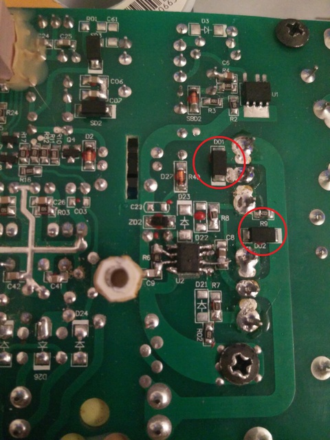

Rath0r
Ist häufiger hier |
#246

PBienlein

Rath0r

Rath0r
Ist häufiger hier |

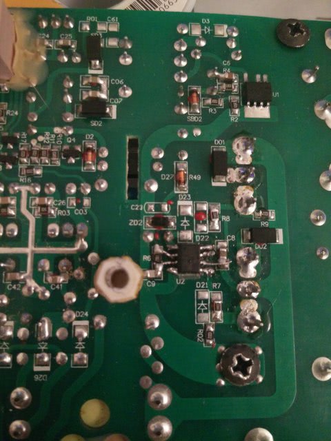

#249
erstellt: 11. Jul 2017, 19:17
Ein kleines Update. Leider ohne den gewünschten Erfolg. Bis auf die Entstörkondensatoren habe ich alles eingebaut. Beim Einschalten gab es ein hörbares Knacken. Die LED blieb dunkel. Nach wenigen Sekunden habe ich wieder ausgeschaktet. Die Sicherung war unsversehrt. Trotzdem hab ich mich nicht getraut nochmal einzuschalten. Sichtprüfung der Rückseite: Aus U2 ist ein Stücken rausgebrochen/Abgesprengt (Siehe Foto) ![]() Zum Glück habe ich mehrere Steuer ICs bestellt. Könnte ich das neue IC beim einlöten beschädigt haben? Was könnte ich noch prüfen bevor ich einfach das nächste einlöte und es über den Jordan geht? Danke und Gruß Flo PS: Zum Hinweis von PBienlein über hohe Spannungen im eingeschalteten Zustand sei noch zu sagen, dass ich nach 4 Tagen liegen lassen noch über 50V an den Kondensatoren gemessen habe. |
PBienlein
Inventar |
#250
erstellt: 11. Jul 2017, 21:58
Das obige Foto zeigt offenbar U1, also das PWM-IC für die Standby Spannungsversorgung. Ist U2 korrekt herum eingebaut worden? Abgesprengte Stücke bedeuten auf jeden Fall, dass U2 wieder defekt ist. Also sollten nun unbedingt alle Halbleiter und die beiden MosFETs des Primärkreises gecheckt werden! Darüber hinaus scheint es noch ein Problem im Sekundärkreis, bzw. bei der Last zu geben. Möglicherweise ist ein Elko defekt, denn der gesprengte C15 ist mir immer noch ein Rätsel und bei allen Endstufenmodulen die bei mir über den Tisch gewandert sind, habe ich das noch nicht gehabt. Hier deutet einiges auf einen satten Kurzschluss hin. Die Frage ist, wo... Gruß PBienlein EDIT: ich sehe gerade, dass offenbar für U1 ein verkehrtes IC (das für U2) eingebaut wurde. Dass es dann knallt, ist kein Wunder. Abgesehen davon, bleibt dann auch kein Beinchen "über", denn U1 hat nur 7 Beine. Die genaue Bezeichnung für U1 lautet LNK624DG, falls es beim Ausbau zerstört worden sein sollte . [Beitrag von PBienlein am 12. Jul 2017, 07:59 bearbeitet] |
