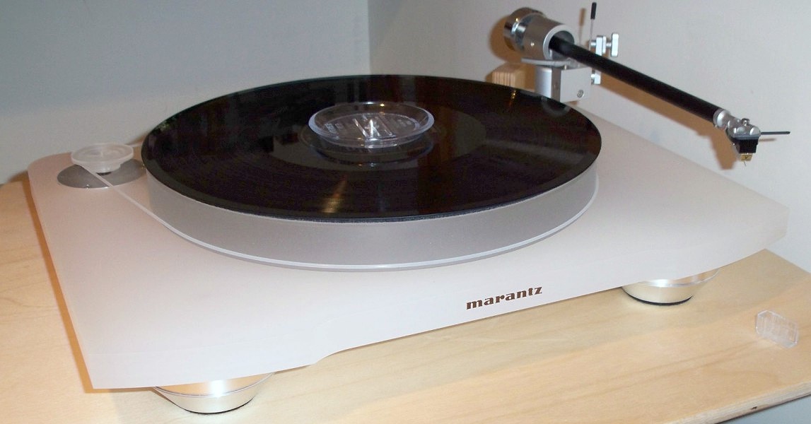

Rein optisch wäre so eher etwas wie dieser hier das was mich ansprechen würde:
Version 1
Version 2
Version 3
Version 4
MikeDo
#7 erstellt: 22. Sep 2009, 12:55
Hallo Phillip.
Die verlinkten Dreher sind keine klassischen Subchassisdreher mehr, sondern fallen in den Bereich Masselaufwerk.
Version 1:
Der Marantz TT-15S1. Der wird von Clearaudio hergestellt. Ist kein Brüller, das Gerät. Wird zwangsläufig überteuert sein. Ein guter alter DD mit einem ordentlichen System zeigt dem Marantz, wo der Hammer hängt. Sieht nur gut aus, aber damit ist der Gag auch schon weg!
Version 2:
Das Laufwerk No.2 von Scheu Analog. Wiegt insg. 38 (!) kg.
