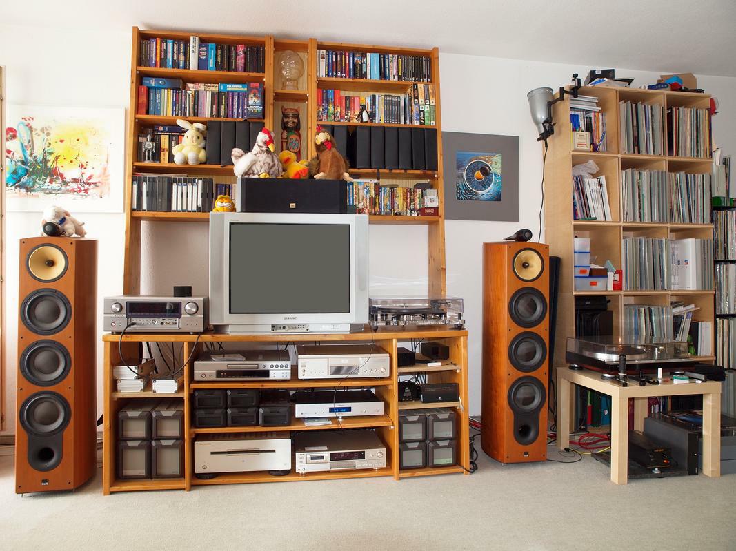

Im Service Manual (das man nach einer Anmeldung auf Vinylengine.com runterladen kann) sieht man wie das mit den Füßen funktioniert. Die kann man definitv rausschrauben! Sonst war da schon jemand zu gange! Hier sieht man ganz rechts die Isonoe Füße, http://www.koerner.de/mkstatic/audio/Anlagenbild.jpghier noch in Silber (mittlerweile durch schwarze ersetzt). Ich hab als zusätzliche Isolation noch die "Sorbothane Boots" Ergänzung im Einsatz, das ist das schwarze unten dran das ist aber nicht soo wichtig. Mike |
