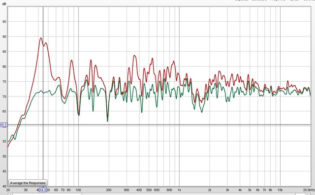

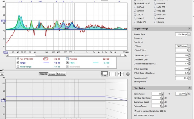

Nun zum DSP (Umik1 + REW benutzt):
Korrektur Links
links
Links EQs
L_EQ

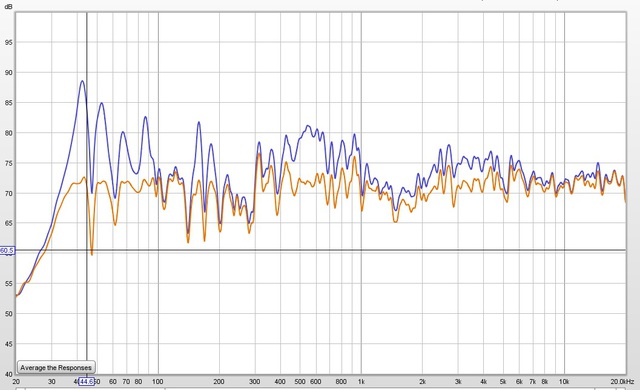

Korrektur Rechts
rechts

Der Hörtest ergab jedoch, dass mir die LS nach der Korrektur ZU neutral und langweilig klingen. Es ist dann eher vergleichbar mit meinen Adam T5V Monitoren. Präzision und Klarheit sind da, aber Dynamik fehlt. Die Dynamik die die Klipsch reinbringen machen wirklich sehr viel aus für meinen Musikgenuss muss ich sagen (mit den Monitoren höre ich nur neutral ab). Der Bassbereich wurde für mein Hörempfinden auch zu weit korrigiert, jetzt fehlt mir unten rum schon etwas, grade bei leicht unterhalb der Zimmerlautstärke. Ich bin jetzt soweit, dass ich nur die 44Hz Mode manuell 10 db absenke, 20-120 Hz mit 1.5 db hochshelve und den Rest gar nicht anfasse. Denke das DSP wird dann erst wirklich nützlich wenn ich einmal einen sub hole.
Interessant ist auch dass die rechte Box etwas mehr in einer Raumecke steht (seitlicher Abstand 50 cm, die linke aber deutlich mehr Platz zur Seite hat (110 cm). Zur Rückwand haben beide 50 cm Platz. Ich finde man sieht das sehr gut im Bassbereich, dass das unkorrigierte Spektrum der linken und rechten deutlich andere Interferenzen mit den Reflektionen liefert, wahrscheinlich grade auf den Abstand zur Seitenwand zurückzuführen.
Das ist jetzt eben der Tee ohne die 10 Löffel Zucker...!
Du hast da aber noch ein paar Stellschrauben, denn so würde mir das auch keinen Spass machen. Setz doch mal die Parameter für "LF Rise" (--> Low Frequency rise), und hebe in der Zielkurve den Bassbereich so ab 120Hz oder 150Hz um 1,5dB oder mehr pro Oktave an. Damit bügelst Du die Mode weg, hast aber insgesamt (!) trotzdem etwas mehr Bass, also quasi noch 1 Löffel Zucker. Dann würde ich wahrscheinlich mit einer höheren Glättung arbeiten, weil man sonst ziemlich viele spitze harte Filter erzeugt, die sich aber nur auf die ganz spezielle Messstelle beziehen. Und sei bei der "Flatness Target" etwas gnädiger (3dB). Damit bekommt man dann in Summe weniger und "sanftere" Filter.
Am Rande und für das Protokoll: die Messungen bestätigen ziemlich genau das, was ich bei REW in der Simulation gesehen hatte (wenn ich mich recht erinnere). Und ich glaube immer noch nicht, dass ein Sub Dir da große Vorteile verschafft.
