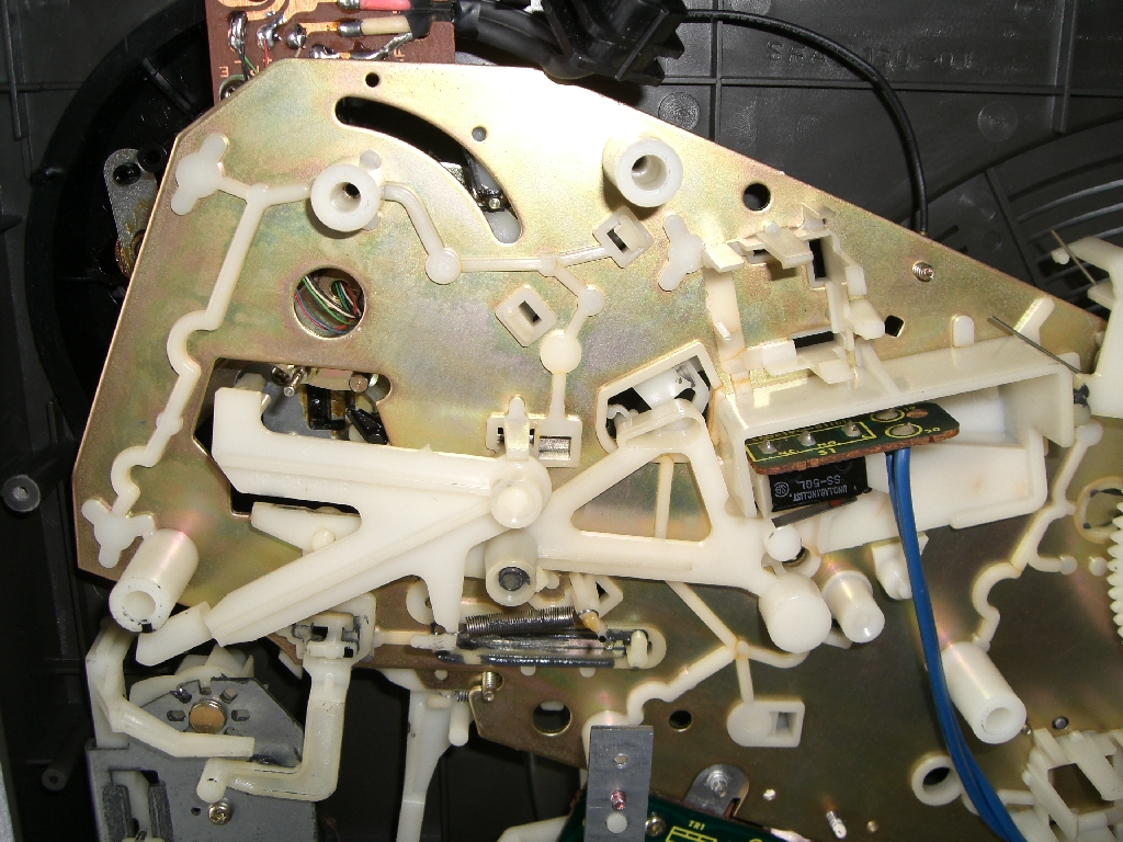

#8 erstellt: 25. Okt 2009, 14:27
Hallo,

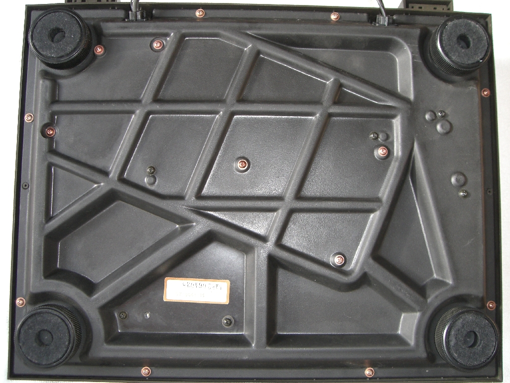

ich habe den SL1900 wie beschrieben geöffnet.
Jetzt wird mir nur nicht klar, um welches Bauteil ich mich "kümmern" muss.
Ich habe ein paar Fotos vom geöffneten SL1900 gemacht und würde mich freuen, wenn ich noch etwas Unterstützung bzgl. Bauteil-Suche bekommen könnte.
Bild 1 zeigt nur den noch geschlossenen Plattenspieler von unten, damit man später noch weiß, wo die verschiedenen Schrauben (schwarze / messingfarbene) hingehören.
Bilder in Auflösung 800x600 (Dateigröße durchschnittlich knapp 500 KB):

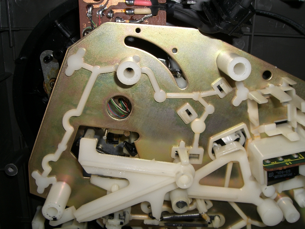

Hmm, warum hier sogar ein Bild direkt in dem Forenbeitrag dargestellt wird, ist mir nicht klar. Aber ich habe extra die Dateigrößen zu den Bilderlinks dazugeschrieben. Dann wisst Ihr, worauf Ihr Euch "einlasst".
In Bild 6 sieht man ziemlich genau in der Mitte die Buchse mit der Feder, die sich bewegt, wenn ich den Lifthebel manuell benutze. Mir ist noch nicht klar, wie die Liftbank im Automatikbetrieb angehoben wird und welches Bauteil das Absenken nicht schnell genug freigibt. Hoffentlich könnt Ihr mit weitere Tipps geben.
Schöne Grüße,

#9 erstellt: 28. Okt 2009, 12:16
Hallo Tommi,
jetzt ärgere ich mich noch mehr, dass ich keine Fotos gemacht habe, denn ich muss zugeben, dass ich im Nachhinein nun auch nicht mehr mit absoluter Sicherheit sagen kann, wo sich das Teil auf deinen Bildern versteckt.
Bild 6 zeigt aber auf jeden Fall die richtige Stelle. Von hier aus musst du die Achse des Lifts suchen (nicht die Achse des Hebels, sondern die der Bank). An dieser Achse liegt einer der Plastikhebel an und verhindert die Bewegung.
Wenn ich das richtig sehe, hast du den oberen großen Hebel abgenommen, damit man in den Schacht sehen kann. Der sollte wieder drauf, weil ich meine, mich zu erinnern, dass es ohne ihn nicht geht. Auch dieses Metallteil unten im Bild, an dem man noch wunderbar die verklebten Fettstellen sieht, sollte unbedingt gereinigt und neu geschmiert werden.
Prinzipiell müssen alle diese Hebelärmchen leicht beweglich sein, und die, an denen eine Feder hängt, sollten beim Loslassen wieder zurückschnappen. Überprüfe doch einfach alle, dann hast du den richtigen ja auf jeden Fall mit dabei. So viele sind das ja nicht, und ein bisschen Schmierung tut allen gut.
Der gesuchte Hebel liegt jedenfalls direkt an der Achse der Liftbank an, und es ist auf jeden Fall eine Feder dran, die ihn zurückziehen sollte, sobald du sein Lager mit Kriechöl besprüht hast und er wieder leichtgängig ist.
Er steckt ziemlich genau in dem von dir fotografierten Schacht, du wirst ihn schon finden ...
Sorry, dass ich es nicht mehr genauer in Erinnerung habe!
Ich wünsche dir viel Glück und gutes Gelingen!
Gruß, Maik

Ich hab das Teil heute nochmal aufgeschraubt. Diesmal bin ich aber noch einmal von oben an die Sache herangegangen. Und siehe da, ich habe den Übeltäter gefunden.
Hier meine Vorgehensweise (Die Bilder sind in der Auflösung 1024x768 und haben eine durchschnittliche Dateigröße von 150 kB).
Die Gehäuseoberseite muss zuerst entfernt werden. Dazu erstmal den Plattenteller abnehmen und den Tonarm in seiner Halterung fixieren. Anschließend Deckel zuklappen und Plattenspieler auf den Rücken legen.
Jetzt entfernt man alle 8 Schrauben, die aussen angebracht sind. Diese halten das Gehäuseoberteil fest. Ausserdem entfernt man die drei langen Schrauben links oben (siehe Bild 7). Diese halten von unten die Tonarmhalterung. Keine Sorge, nach Lösen der drei langen Schrauben wird die Tonarmhalterung immer noch von drei weiteren Schrauben gehalten, die man von der anderen Seite später lösen muss.
Bild 7: http://www.huels.org...chnics_SL1900_07.jpg
Nach Lösen der genannten Schrauben dreht man den Plattenspieler wieder vorsichtig um. Jetzt muss man den Deckel entfernen und die drei Regler auf der rechten Seite abziehen, sowie den Kopf vorne am Tonarm entfernen. Die Fixierung des Tonarms in seiner Halterung muss jetzt wieder geöffnet werden, damit man das Gehäuseoberteil abnehmen kann (siehe Bild 8 ).
Bild 8: http://www.huels.org...chnics_SL1900_08.jpg
Jetzt müssen die drei Schrauben der Tonarmhalterung (Bild 9) gelöst werden. Beim Lösen der letzten Schraube die Tonarmhalterung festhalten, damit sie nicht wegkippt. Um besser arbeiten zu können, kann auch das Massekabel gelöst werden (links im Bild). Nach Lösen der Tonarmhalterung kann die Audiokabelhalterung vom Chassis abgezogen werden und man hält die Tonarmhalterung komplett in der Hand.
Bild 9: http://www.huels.org...chnics_SL1900_09.jpg
Die Tonarmhalterung auf den Rücken legen und prüfen, ob das Bauteil, das für die Anhebung/Absenkung im Automatikbetrieb zuständig ist (oben im Bild 10, mit rotem Punkt markiert), sich gegen den Uhrzeiger drehen lässt und auch wieder selbständig zurückschnappt. Bei mir liess sich das Bauteil kaum bewegen. Daher habe ich die rot markierte Schraube gelöst und das Bauteil entfernt (beim Ausbau auf die Feder achten).
Bild 10: http://www.huels.org...chnics_SL1900_10.jpg
Das Bauteil, sowie die Bauteilhalterung nach Ausbau gründlich reinigen und mit etwas Öl leichtgängig machen (siehe Bild 11). Jetzt sollte man die Gelegenheit nutzen und die restliche Mechanik in der Tonarmhalterung ebenfalls behandeln.
Bild 11: http://www.huels.org...chnics_SL1900_11.jpg
Jetzt wieder alles in umgekehrter Reihenfolge zusammenbauen und fertig ist die Kiste.
Danke an alle hier für die super Unterstützung und die guten Ideen! Ich hoffe, dass ich mit meiner kleinen Anleitung jetzt auch anderen helfen kann.

ich hab' den Bolzen für den Lift jetzt mal ausgebaut.
Ca. 6mm von der Nut für den Sprengring der die Feder hält befinden sich 3 Stk. 1mm breite Einfräsungen in einem Abstand von ca. 1,5mm. In der letzten befindet sich eine Bohrung wo von oben, wenn die Schraube für die Liftbank entfernt worden ist, das Fett eingepresst werden kann.
Die Buchse ist ca. 14mm lang.
Der Lift läuft quasi mit 3 "Kolbenringen" aus Fett.
Ich hätte mir die Demontage also wohl sparen können, war aber sehr lehrreich
Das passende Fett habe ich noch nicht. Evtl. habe ich noch etwas in unserem Fundus in der Werkstatt.
@Tommi
Ja, der Lift wird in beiden Fällen von der Feder sofort nach unten gezogen.
Vielen Dank für Eure Rückmeldung!!

Ich habe vor kurzem auch einen SL-1900 erhalten der die gleichen Symptome hat. Die Reinigung des runden Plastikteils für die automatische Tonarmanhebung/Senkung wurde ja schon hinreichend beschrieben, Schraube lösen, von dem verharzten Fett befreien, neu schmieren, fertig.
Komplizierter hingegen ist die neue Schmierung des Kolbens (das Teil mit dem Sprengring) der für die Dämpfung zuständig ist, hierfür muß zuerst die Tonarmbasis wie tommie2water beschrieben hat abgeschraubt werden und anschließend auch der Tonarm. Wenn dann der zweiteilige Kolben herausgezogen wurde erkennt man auch die vom Moabov beschriebene Konstruktion mit den 3 Kerben im Kolben. Das ist jedoch alles kein Hexenwerk, Kabel und Federn müssen dafür nicht demontiert werden.
Ich habe bei ebay das XRay 300.000 cSt Silkonöl bestellt, wenn das da ist werde ich das Prozedere mal mit ein paar Bildern dokumentieren.
Modulor
#34 erstellt: 27. Sep 2012, 16:42
Hier die bebilderte Anleitung:
1.)
Zuerst die Tonarmbank abschrauben damit man später den Zylinder auf der Unterseite herausnehmen kann:
Lift SL-1900
2.)
Die 3 rot umrandeten Teile abschrauben bzw. lösen. Durch das Lösen der Feder kann man das runde Plastikteil für die automatische Tonarmanhebung/Senkung komplett aus dem Arbeitsbereich rausnehmen:
Lift SL-1900-2
3.)
Die beiden Schrauben lösen, sie halten den Tonarm. Die Metallplatte vorsichtig (!) entlang der Kabel wegklappen:
Lift SL-1900-3
4.)
Nach Lösen der 5 Schrauben kann die "Basisplatte" ebenfalls vorsichtig weggeklappt werden. So kommt man an den Zylinder für den Tonarmlift heran:
Lift SL-1900-4
Lift SL-1900-5
5.)
Der innenliegende Teil im ausgebauten Zustand, dieser muß gereinigt und neu eingeölt werden:
Lift SL-1900-6
6.)
Bei der Gelegenheit kann man auch gleich die Gleitfläche für den Lifthebel reinigen und neu fetten.
Beim Zusammenbau unbedingt darauf achten dass die kleine Metallzunge wie auf dem Bild ersichtlich auf dem weißen Teil zum liegen kommt, andernfalls funktioniert der Lift nicht!
Lift SL-1900-7
Das Ganze dauerte etwa 2 Std. Verwendet habe ich XRay 300.000 cSt Silikonöl aus dem RC Bedarf (Kosten etwa 15.- Euro für 35ml). Dünner sollte das Öl auch nicht sein, der Arm hebt und senkt sich jetzt in etwa 1 Sekunde.
Das Öl kann leider nicht einfach so in die Verschraubungsöffnung der Tonarmbank von oben eingefüllt werden da es nicht durch das kleine Loch in der ersten Kerbe des Zylinders hindurchfließt. Ich vermute eher dass das Loch aus Augleichsventil dient.
