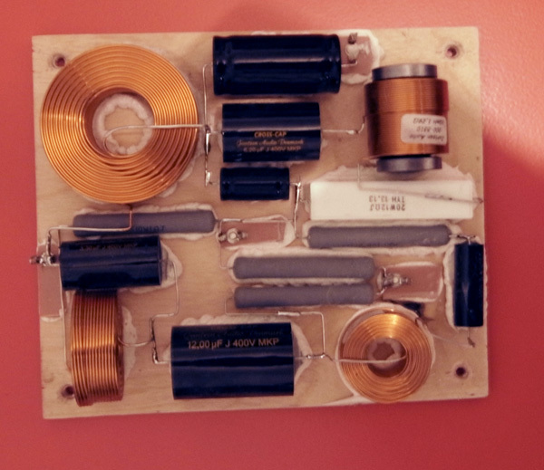

Lieber Alex! Vielen Dank für die Entwicklung dieses großartigen Lautsprechers. Für die Umsetzung habe ich etwas gebraucht da die LYC neben dem "Kleiner Bretter Haufen" der erste richtige Lautsprecher ist, den ich gebaut habe (damit meine ich: Hochwertige Chassis, Fräsungen für Versenkung der Chassis etc.). Mein Eindruck Ich habe bereits in unterschiedlichen Studios und mit verschiedenen Abhören gearbeitet. Die LYC stellt vieles davon in den Schatten. Dabei fielen mir folgende Eigenschaften sofort auf: - Sehr transparente Höhen und hohe Mitten, die auch nach langem Hören nicht anstrengen - Sehr räumliche Darstellung - Straffer und tief reichender Bass - Uneingeschränkt als Studio-Abhöre einsetzbar – sogar sehr empfehlenswert. - Auch wandnah verhältnismäßig unproblematisch Ein Paar Sätze zum Bau / Finish, da ich dazu in diesem Forum viele Fragen gestellt habe. Erst einmal Danke an Oli, der mich auf die LYC aufmerksam gemacht hat, und an alle die mich beim Bau unterstützt haben. - Die Weiche habe ich auf einem Stück MPX aufgebaut. Die Bauteile sind mit dem gleichen Kleber befestigt wie auch die T-Strebe vom Gehäuse. Dabei habe ich das Layout so gestaltet, dass die Spulen möglichst weit von einander entfernt sind. ![]() - Um ein späteres Durchschlagen der Klebekanten bei den Fasen zu verhindern, habe ich diese vor dem Grundieren mit Epoxidharz beschichtet. Ich habe das Harz leicht thixotrop (Kieselsäure) eingestellt, damit ich eine Schichtdicke von etwa 0,5mm bekomme ohne dass das Harz abfließt. Auch die restlichen Schnittkanten habe ich mit dem Harz versiegelt, da ich zu viel angemischt hatte. - Grundiert habe ich nach gründlichem Schliff mit Brillux 2k Epoxi Haftgrund, da ich diesen günstig bekommen konnte. Sehr gut schleifbar, gute Fülle und gute Haftung. Auftrag mit Rolle (7mm Polyesterfaser), 3 Schichten - Darauf kam dann ein 2k Wasserlack (CWS) den ich mit einer Filtwalze aufgetragen und mit einer Flockwalze verschlichtet habe, 3 Schichten. Die letzte Schicht ist leider nicht so gut geworden wie die davor aber ich hatte dann keinen Nerv mehr noch eine Schicht zu machen. ![]() Sämtliche Rollen habe ich zuvor über Malerkrepp gerollt, damit möglichst keine losen Fasern mehr in der Rolle sind. Sehr gut konnte ich mit der "Profi" Rolle (links, die breite) von Storch verschlichten. Die "Premium" Rolle (rechts, schmal) des selben Herstellers hat permanent Fasern von der Beflockung im Lack hinterlassen aber noch besser verschlichtet. Schade. Bei 5% Verdünnung des Lackes ließ sich so ein sehr gutes Finish erreichen. Die Flockwalze habe ich vor Lackieren des zweiten Gehäuses ausgewaschen, da das Verschlichten dann besser funktioniert hat. ![]() ![]() Die Qualität bei Monacor scheint zu schwanken. Bei einem TMT wurde ein Haar mit eingearbeitet und die Filzabdeckung schief aufgeklebt. ![]() P.S.: Ich habe noch Dämmmaterial übrig. |
