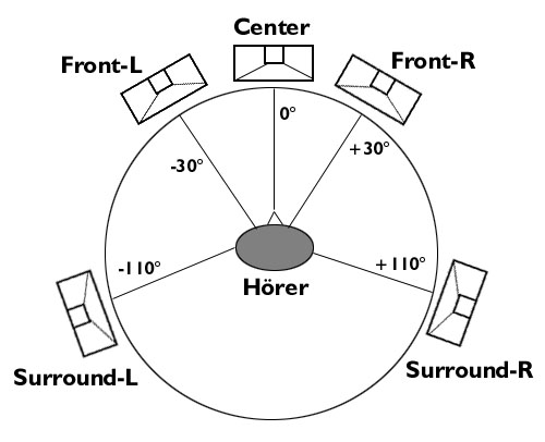

Fidelity_Castro schrieb:
Wie hast du das System aufgestellt ? Nach Heimkino Kriterien oder gibts für mehrkanige Musikwiedergabe eigne Regeln ?
Der ITU Kreis definiert die Aufstellung der einzelnen LS in einem Mehrkanalsystem und dient als Grundlage für den Mix. Genau so ist meine Anlage auch aufgestellt.

Als ( Hifi ) Freak würde ich denjenigen bezeichnen der sich schon bei der Haus bzw. Wohnungssuche mehr gedanken über die mögliche Aufstellung der LS macht als um die Ausstattung der Wohnung selbst.
Meist ist es doch so dass die Leute aus irgendwelchen Gründen kein für Mehrkanalmusik ideales Surroundsystem optimal aufstellen können, wollen oder dürfen, die sind schon froh wenn Stereo einigermaßen klappt bzw. stellen sich dann minirear Speaker 5cm hinter die Couch oder noch schlimmer links und rechts davon.
Ich frage mich wie man eine gute Surrounddarbietung realisieren will wenn zwischen Hörplatz und Rückwand kaum Platz ist. Man kann zwar Arrays benutzen aber das ist doch für Musik nicht wirklich optimal wo idealerweise 4, 5 oder 7 identische LS aufgestellt werden müssten.
Das ist imho sie größte Hürde und wohl auch der Grund warum ernstzunehmende Mehrkanal Musiksetups wohl nur was für Freaks bleiben.

Die Aufstellung so mancher Surround-Anlage ist für mich auch schon recht kritisch zu sehen. Warum müssen die Couchen immer an die Wand geschoben werden? Insofern bin ich Freak in Deinem Sinne, als daß bei mir die Sitzgruppe mittig positoniert ist. Aber etwas Möbelrücken kann doch nicht so schwer sein? Und dann das modische Laminat mit seinen klanglichen "Vorzügen".

Ich muss bei mir momentan über Eck aufstellen da quadratischer Raum, ich sitze auf ca. 38% von der gegenüberliegenden Ecke entfernt. Der Nachteil bei kleineren Räumen wie bei mir ( ca. 16m² ) ist dass man kaum noch nen Couchtisch zwischen Glotze und Sofa bekommt wenn man den Raum "normal" nimmt und außerdem das elende Thema mitden Raummoden, über Eck ist es schon fast Perfekt.
Demnächst werde ich umziehen, dann hab ich nen eigenen Hörraum der etwas länglicher geschnitten ist obwohl ähnlich klein. Keine Glotze, kein Couchtisch, nur Hörsessel, LS, Anlage und Raumakkustik Utensilien und ein paar Pflanzen

es ist ein Irrtum wenn davon ausgegangen wird identische Lautsprecher nutzen zu müssen. Richtiges Mehrkanal ist sehr viel mehr als einfach nur darauf zu achten das adäquate Lautsprecher zum Einsatz kommen. Hier geht es u.a. um Diffusschall, wofür man ganz spezielle Lautsprecher braucht. Das alles aufzuführen würde hier aber zu weit führen und den Rahmen sprengen.

Ich weiß was du meinst, du meinst den bereich den die LS in der Lage sind klanglich auszuleuchten so dass kein Loch entsteht bzw. der Raum wie zb. bei Omni´s akkustisch vergrößert wird.
Hab mir vor einiger Zeit mal omnidirektionale LS von Duevel angehört und fand es auch ganz gut, bis auf die fehlende Direktheit, knackigkeit und das spektakuläre bzw. analytische. Eine knackig fetzige Spielweise kann süchtig machen, da kommt man kaum von weg wenn man dran gewöhnt ist.
