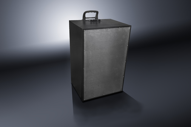

#2010 erstellt: 16. Okt 2015, 20:13

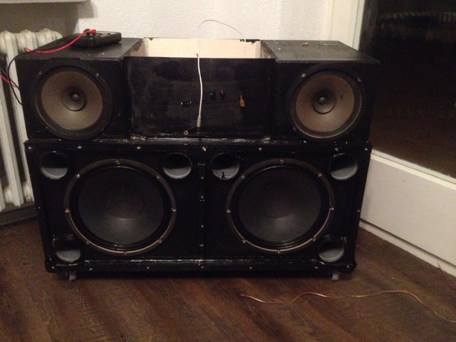

So wie bereits weiter hinten im Thread erwähnt, die neue Lärmkiste ist fertig.
verbaut sind:
2x bg20
2x 12-280/8-a
4x 12v blei-akku
1x Endstufe mit 2x50W an 24-27v (je nach ladezustand der akkus)
1x Endstufe mit 2x300W an 48-52,5v (je nach ladezustand der akkus)
IMG_1512
Das teil wiegt so viel das man es gerade so zu zweit in den Kofferraum stellen kann und wieder raus.
Die rollen wurden so klein da es ansonsten nicht mehr in den Kofferraum passt.
Auf Straßen kann man sie mit mühe ein paar meter auf den rollen bewegen.
Das Teil ist nicht schön aber das muss es auch nicht sein da es hauptsächlich betrunkene Affen beschallt
Was es kann ist Musik auf recht hohem Pegel wiedergeben und dass auch mit etwas Bass.
Klanglich ist es erträglich, mehr auch nicht.
Für mich zählt sie noch zu den mobilen Boxen, da sie akku betrieben ist und man sie auf der Straße bewegen kann.
Ich hoffe ich kann diese hier posten, viele sehen die Kiste bestimmt nicht als Mobil.
Das war es dann auch schon
Ich habe aber noch ein paar weitere ideen, fals ich wieder mal am basteln bin dann gebe ich hier bescheid
Gruß

Solange man das Ding auf einen Bollerwagen bekommt und Musik ohne externe Stromversorgung rauskommt, will ich meinen, ist das Teil auch als mobil anzusehen.
Reference_100_Mk_II
#2012 erstellt: 16. Okt 2015, 21:47
Ich find das hat richtig was
Find ich gut dein Projekt!
Nur zwei Sachen noch:
- Es sollten, gerade bei alkoholisiertem Publikum, unbedingt Gitter vor die Chassis und
- warum hast du den 12-280/8-A genommen, und nicht den W, welcher um ein vielfaches besser für einen Subwoofer geeignet ist???
Schnuppert
#2013 erstellt: 16. Okt 2015, 22:38
Gitter ist normalerweise darvor.
Ich habe es für das Bild abgemacht, wenn ihr wollt kann ich nochmal eines mit dem Gitter machen.
Ist allerdings nichts besonderes, lediglich ein stabiles Stahlgitter über die komplette größe.
Ja ich habe mir lange Gedanken über die Chassi auswahl gemacht, sehr warscheinlich würde ich mit dem W nochmal mehr an Bass erzeugen.
Warum wurden es doch die A:
Die A spielen etwas schöner die höheren Frequenzen wie die W
Die BG20 sind recht schnell an der Grenze wenn man die etwas weiter nach unten spielen lässt.
Das ganze konstrukt ist nicht Subwoofer und Breitbänder sondern geht in Richtung 2 wege Lautsprecher (ohje sehr unschön formuliert, hoffe das klingt nicht total krumm)
Ich lasse die 12 zöller recht weit nach oben laufen um aus den BG20 das aller letzte an Pegel zu kitzeln.
zwischen Pegel, Klang und Bass hatte mal wieder der Pegel die höchste priorität.
Gruß
Edo

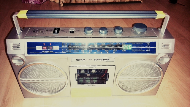

Hey, hier mein retro Ghettoblaster
Mit dem Sound bin ich zufrieden, fürs Freibad und Grillen absolut geeignet.
Klebeband kommt noch weg
IMG_20151101_191017
IMG_20151025_173212

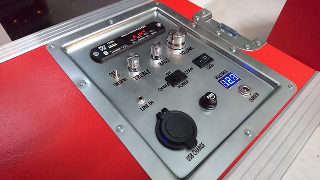

#2016 erstellt: 08. Nov 2015, 22:34
Soo, gebe jetzt auch mal meinen Senf dazu:
IMG_7876
Verbaut wurden folgende Komponenten:
Amp
Bluetooth
Basschassis
2xBreitbänder
Akku
Zudem noch kleiner Sachen wie Trolleygriff, Einbaurollen etc...

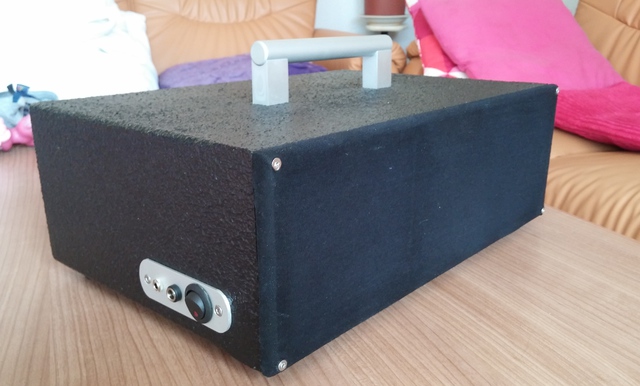

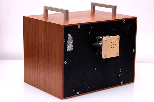

Im Freundeskreis "Dr.Seltsam" genannt, ein kleiner 10l Henkelmann:
Dr.Seltsam aka The Don

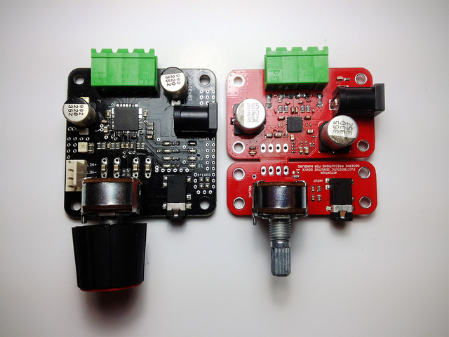

Gehäuse ist ein alter Regallautsprecher mit Echtholzfurnier, aufgearbeitet und lasiert. Im Bass ein 4.5" Langhubchassis von Yamaha, Mittel/Hochton 3.5" Isophon, BR-Port aus Kaugummibox, Griffe vom schwedischen Möbelhaus, Frontplatte auf ner Isel-CNC gefräst.
Als Verstärker dient ein MAX9709 25/50W Klasse-D:
http://www.360custom...w-class-d-version-3/
Versorgung 8-24V, was gerade da ist, bzw. wieviel Leistung gefordert wird. Normal hängt ein 11.1V Lipopack dran (3Ah).
Wahlweise auch mit TPA3132D2 zu betreiben, da selbe Baugröße:
http://www.360customs.de/en/2014/11/tpa3132d2-minimal-5050w/
Hier im Vergleich:
MAX9709 vs TPA3132D2
Geht ordentlich, aber ich werde die Füllung noch vom Schaumstoff auf Watte umstellen. (Über Schlitzschrauben kann man streiten.
Grüße, Christian

electroman_25
#2019 erstellt: 09. Nov 2015, 19:48
@DjDump
Hi, neinnein, der Hintergrund wurde von einem Freund per Photoshop eingefügt
Der Amp ist leicht unterdimensioniert, ansonsten funzt alles prima, bis auf das sc****s Bluetoothmodul, welches trotz Trennfiltern hässliche Störgeräusche verursacht...

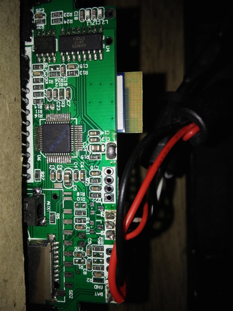

Ist bei dem Teil der Bluetooth-Chipsatz von CSR? Ich habe ebenfalls so ein Teil hier, mit CSR-Chipsatz (8430 glaube ich), der ist unauffällig.
Bei den billigen BT-Modulen von OVC hilft meist ein Ferrit-C-Filter und/oder ein Low-ESR-Elko mit 1000+uF direkt am Spannungseingang.

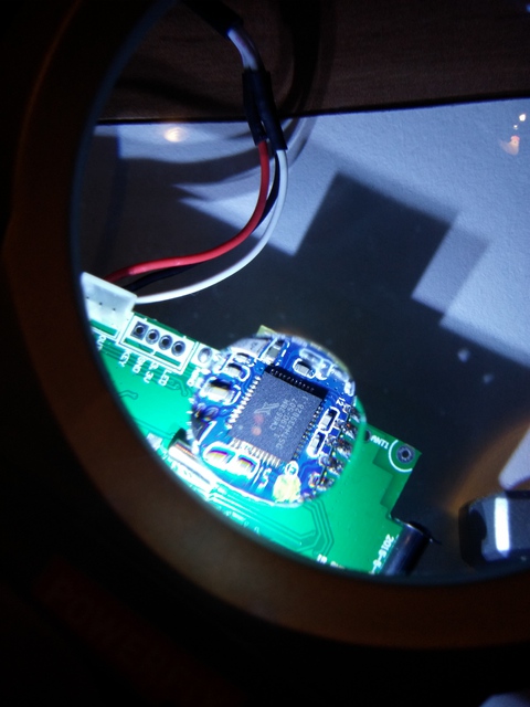

CoolChriz
#2024 erstellt: 09. Nov 2015, 22:58
doctormord (Beitrag #2023) schrieb:
5V Isolatoren gibt es von Tracopower.
Schnelle Antwort. Danke.
De 5v isolatoren hab ich auch schon gefunden. Aber das Board läuft nicht mit 5v. Obwohl es bei Ebay drin steht das 3,7-5v unterstützt werden.
Ich habe nichts zu Ferrit-c-filter über Google finden können. Ich habe noch 2 Ferrit-Mantelwellen-Filter hier rum fahren. Gehen die auch? Und der Low-esr elko. Was für Spannung muss der vertragen? Den Elko parallel zum Spannungseingang. Oder? Wäre echt denkbar für Hilfe.
Das ist der Chip
20151109_204320
Dj_Soundforce
#2025 erstellt: 10. Nov 2015, 01:31

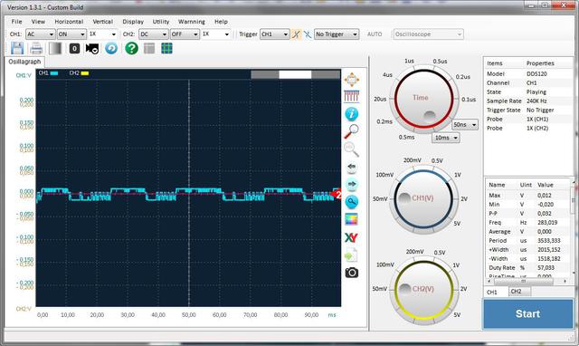

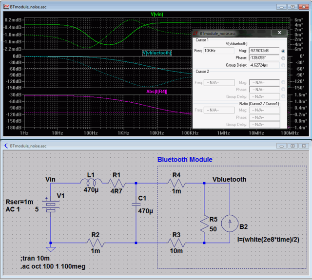

ja wäre glaub im interesse aller dass man endlich dieses nerfige fiepen und pfeifen und surren vom bluetooth modul welches am step down wandler hängt weg bekommt
Warf384#
#2026 erstellt: 10. Nov 2015, 01:48
Lösung: Step-Down-Wandler weg und durch ein einfaches Festspannungsregler-IC ersetzen. (zb LM7805 für 5V oder LM7812 für 12V). Ist auch recht einfach anzuschließen.
doctormord
#2027 erstellt: 10. Nov 2015, 02:52
Ich mache morgen mal eine Skizze, das nervige Fiepen erzeugen die BT-Chips selbst, daher muss man , aus meiner Erfahrung, dafür sorgen, dass diese nicht auf die Bersorgung durchdrücken.
Die besseren BT-Lösungen haben differentielle Ausgänge, die sind weniger betroffen.
Wenn du einen DSP einsetzt, kannst du die Störungen auch mit einem Notch filtern. o.O
Gruß Christian

#2028 erstellt: 10. Nov 2015, 08:49
ja wäre glaub im interesse aller dass man endlich dieses nerfige fiepen und pfeifen und surren vom bluetooth modul welches am step down wandler hängt weg bekommt :cut
Das hängt viel mehr an der Tatsache, dass sich BT Modul und Verstärker die selbe Masse teilen. Deshalb hilft auch in den meisten Fällen ein Massetrennfilter. Das ist nicht wirklich ein Fehler des Step Downs.
saniiiii
#2029 erstellt: 10. Nov 2015, 09:17
@warf : die lm-chips sind aber auch nicht gerade die leisesten, zumindest verursachen sie bei mir hörbare störungen. es sind einfach die mammuts unter den linearreglern, seit 1970 oder so unverändert.
sachen wie der lt1763 etc sind da um ne ganze ecke besser.
für den lm brauchste mindestens noch ne siebkapazität hinten, optimalerweise mit kapazitätsmultiplier per widerstand und transistor. ein weiterer shunt oder dieser finesse-filter könnten auch nötig sein.
[Beitrag von saniiiii am 10. Nov 2015, 10:34 bearbeitet]

Das modul hat n lm78M05 eingebaut. Da is glaub ich nix galvanisch getrennt.
20151109_211529
Weis nicht ob man es erkennt.
Rein theoretisch müsste es möglich sein den Regler aus zu tauschen gegen einen galvanisch getrennten. Hat das schon mal jemand probiert? Zutrauen würde ich es mir ich weiß nur noch nicht welchen Regler ich da nehmen soll.
[Beitrag von CoolChriz am 10. Nov 2015, 10:52 bearbeitet]

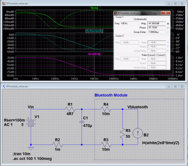

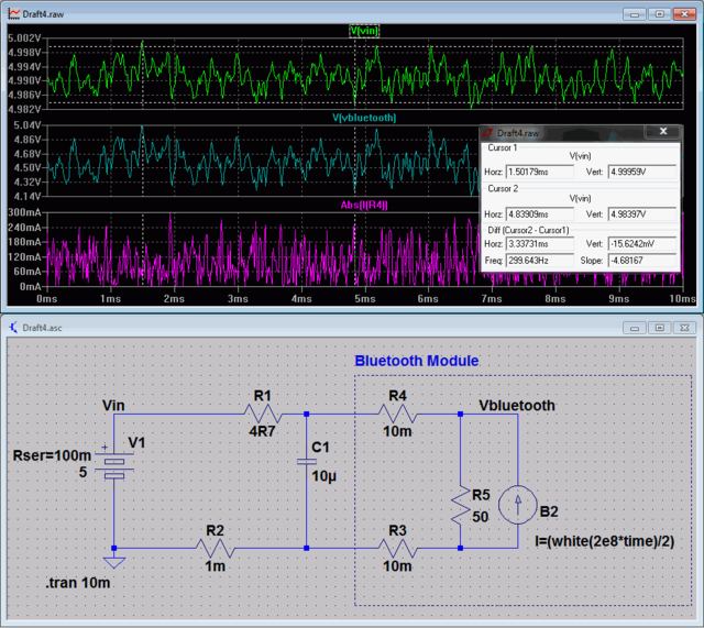

bierman
#2031 erstellt: 10. Nov 2015, 13:35
7805=Linearregler. Kann man in dem Leistungsbereich durchaus machen und verursacht tendenziell erheblich weniger Störungen als Stepup/down-Schaltwandler.
Üblich ist allerdings, zwischen den Pins 1-2 sowie 2-3 kleine schnelle Kondensatoren zu verbauen. Das dämpft die Schwingneigung, so stand es schon in den 70ern in jedem Elektronik-Bastelbuch. Da nimmt man 100nF oder was gerade rumliegt, der genaue Wert ist unkritisch.
Ich kenne nur die eine Seite der Platine, da ist keiner zu sehen, vielleicht sind die auf der anderen Seite verbaut, vielleicht haben die moderneren 7805 sie schon eingebaut, weiß ich nicht. Diese nachzurüsten schadet bestimmt nicht.
Vielleicht ist der Linearregler auch gar nicht für die Störung verantwortlich.
Was kommt überhaupt noch in Frage?
1. Das Bluetooth-IC gibt die Störungen mit aus. Das wäre eine Fehlkonstruktion, kann ich mir auf IC-Ebene nicht vorstellen. Vielleicht steht dazu was im Datenblatt. Kommen wir zu
2. Ungünstiges Layout oder besser gesagt mangelndes Verständnis oder Faulheit seitens des PCB-Designers (siehe Sure "Hifi" TDA7492/7498-Platinen) könnte dazu führen dass ein interner Takt in die Signalleitung einstreut. Der muss nicht zwangsläufig im Hörbereich liegen, jeder Halbleiterübergang spielt unter passenden Umständen Detektorradio kommen wir also zu
3. Das Geräusch entsteht erst im Verstärker weil es dort "demoduliert" wird. Ungünstige Gain-Struktur (Poti, falls überhaupt vorhanden, nicht direkt am Endstufeneingang) begünstigt das natürlich. In diesem Fall hilft ein Tiefpass (der außerhalb des Hörbereichs ansetzt, ähnlich des LC-Filters am Ausgang eines Class-D-Amps) direkt am Ausgang des BT-Moduls, und ein Widerstand 10-100k am Verstärkereingang gegen Masse. Jeweils pro Kanal.
Ich habe selber (mangels Bedarf) kein BT-Modul, wenn mir jemand mal eins zukommen lässt was immense Störungen verursacht geh ich dem aber gern mal auf den Grund.

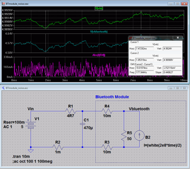

doctormord
#2032 erstellt: 10. Nov 2015, 14:54
Wenn der genaue Wert unkritisch ist, kann ich auch 0nF nehmen? Um einen 78XX zum schwingen anzuregen, muss schon einiges im Argen sein. Naja und "schnell" hat m.E. nichts mit Kapazität zu tun.
Linearregler mit Transistor-Passelement sind doch sehr gutmütig - mit LDOs (NMOS) sieht das meist anders aus - dabei ist Wert und ESR nicht unkritisch.
Das halte ich nicht für ausgeschlossen, die OVC3860 sind genauso schlimm. Möchte man nicht voll Fehlkonstruktion sprechen, so muss diesen Chipsätzen (zumeist) wesentlich mehr Aufmerksamkeit im Layout zu Gute kommen. Leider bekämpft man damit nur die Symptome, anstatt ein gutes System zu bauen.

#2038 erstellt: 11. Nov 2015, 00:44
1 3 2 4
5 6 7 8
mal wieder ne neue Kiste.
Die Vorraussetzungen dieses mal war eine vernünftige Laufzeit und Hauptsächlich Pegel und zusätzlich Robust
Verbaut sind die üblichen verdächtigen und auch noch andere Funktionen
-Kinter Ma 700
-2x Visaton BG17
- Bluetooth
-12v 12Ah Akku
- Internes Ladegerät und Netzspeisung
- RGBW Led´s.
Der Anspruch dieses mal war eben eine Halbwegs Leichte Box welche Ziemlich laut kann und eine Gute Laufzeit hat. Mit der Stromaufnahme liege ich momentan bei maximaler Lautstärker inkl Bluetooth bei ca 0,7A.
Zusätlich habe ich rings herrum um die box insgesamt ca 1,5m RGBW Led Stripes in das Holz eingefräßt welche sage und schreibe 1,6A ziehen.
Als Amp habe ich wieder den Kinter verwendet da mir einfach der Aufbau so gut gefällt mit den High low reglern und der USB Schnittstelle.
Bei den Chassis habe ich auf den vielfach bewiesenen Visaton BG17 gesetzt und das gleich 2 mal somit habe ich durch zufall einen recht guten Klang bekommen welcher sogar etwas Tiefgang mit sich bringt
Was ich mich noch frage ist, Bringt es etwas die Box zu Dämmen? es ist ein geschlossenes System, das BR Rohr dient nur als Aufbewahrungsrohr für das Ladekabel.
[Beitrag von Dj_Soundforce am 11. Nov 2015, 00:44 bearbeitet]

#2039 erstellt: 11. Nov 2015, 01:37
Ich hatte letzte Woche Urlaub und so kam es wie es kommen musste -- ein neuer Kasten war da.
Inspiriert wurde ich vom "orangenen Krachwerfer" von Kekskopf (sehr geile Idee)
IMG_20140528_103820
orangener Krachwerfer
Da kann man einige Kleinigkeiten verbessern, dachte ich mir - also alles besorgt, Reste aus dem Keller zusammen gekratzt und los.
20151110_221013
DSC_0105
20151110_220910
20151110_221310
Was ich gut gelungen finde ist, dass das Kabel nicht aufgewickelt werden muss. Ich habe eine Kabelrolle aus einem alten Staubsauger eingebaut. D.h. Das Kabel rollt sich selber auf.
Vorne ist noch pro Kanal ein Vu-Meter und steuert je nach Lautstärke 10 LEDs an.
Verbaute Komponenten:
Bedien-Panel
Lepai LP-2020A+
Visaton BG20
- Acrylglas - Milchig, klar
- Blei-Akku - 16 Ah
- Battery Guard
- Butterfly Verschluss
- Ecken
- Füße
- Holz - 1,2m² / 12mm - MPX Birke
- Kanten
- Kippschalter
- Lack - Feuer-Rot Seidenmatt
- Ladebuchse
- Lautsprecher Gitter
- LEDs
- Lüftungsschale
- Radio / Bluetooth Decoder
- Schalengriff
- Sicherung
- USB Ladegerät
- Voltmeter
Gesamtkosten: 257,30 €
Gesamtgewicht: 22kg

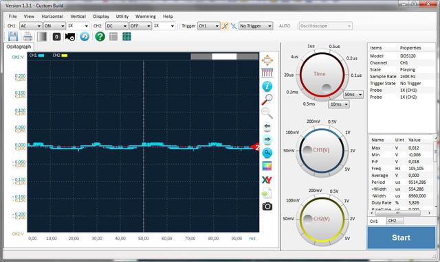

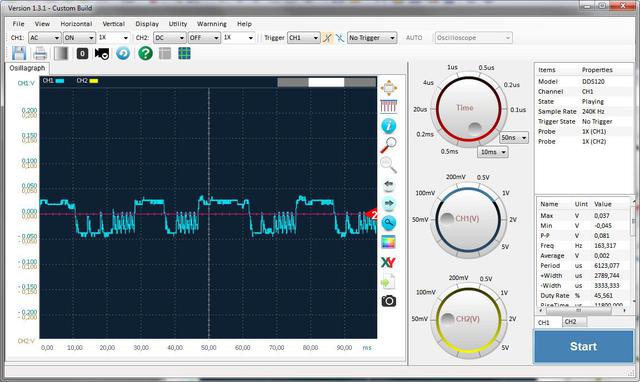

(Gezeigtes Bild wurde für den dargestellten Anwendungszweck empirisch ermittelt für OVC3860 und PAM8403)
Man sollte/muss unterscheiden zwischen der Funktion eines Mantelwellenfilters und eines Durchführungs-/SMD-Ferrites. Ersterer funktioniert nur, wenn beide Geräte/Module geerdet sind und Hin/Rücksignal durch den Filter gehen. SMD-Ferrite glätten vereinfacht gesagt die Flanken bzw. den Strom bzw. das dI/dT. (Sowohl in als auch aus dem Gerät.)
Was hier gedämpft werden soll ist die "Verseuchung" der Versorgungsspannung durch hochfrequente Störungen.

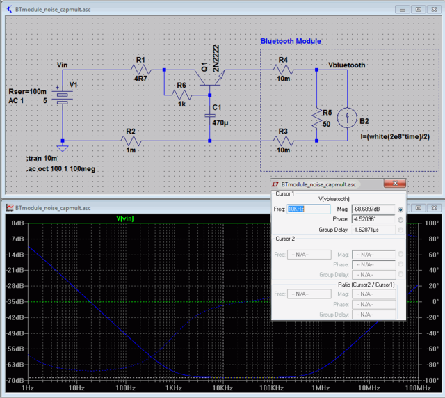

Wie saniiiii schrieb, kann hier der Einsatz eines Kapazitätsmultiplizierers in Verbindung mit einem Linearreagler helfen, wenn die Versorgungsspannung bereits "verseucht" ist, da die Störungsunterdrückung mit steigender Frequenz sinkt. Die maximal erreichbare Dämpfung ist primär abhängig vom ESR des verwandten Kondensators. (bekanntermaßen am kleinsten bei MLCCs)
YMMV.
Gruß Christian
Edit:

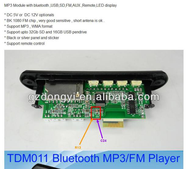

Ich habe mir so ein BT/USB/FM/Line Modul mal angesehen, sollte so eines sein, wie hier einige verwenden.
Folgende Änderungen beiseitigen (hier an 2 Verstärkern getestet) hörbare Störungen nahezu vollständig sowie Störungen auf der Versorgungsspannung hinreichend:
R13: 4R7 gegen 10R tauschen
C24: mindestens 470uF 10V parallel
(beides auf der Unterseite, Mitte, hintere Kante
Zuleitung: entfernen der Diode (Verpolungsschutz)
(getestet wurde hier Sanyo 68uF/20V Polymercap, Rubycon MBZ 1000uF 10V, Sanyo OS-Con SEPC 560uF 6V, alterer Philips 150uF 35V. Letzterer hat einen wesentlich höheren ESR als die anderen (Low-ESR) Typen, das ist hier aber anscheinend nicht kritisch. 68-150uF gegen bereits eine Verbesserung, mit 560-1000uF war Ruhe.
Signifikanten Einfluss hat hier der Kondensator, ob man den Widerstand tauscht, ist Geschmackssache, es brachte noch minimale Verbesserung.

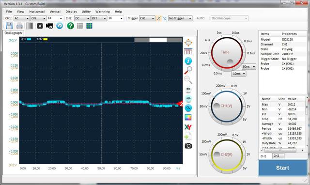

Die Störungen auf der Versorgungsspannung (11V Lipopack) stellen sich wie folgt dar (gemessen am Eingang):
Unmodifiziert:
bt_diode
Ohne Verpolungsschutzdiode
bt_nodiode
mit 560uF an C24
bt_560u_sepc
4R7 -> 10R getauscht (R13)
bt_560u_sepc_10r
Das hier getestete Modul ist dieses:
http://www.alibaba.c...usic_1541026116.html
BT-Chipsatz: CW6638M
Position der Bauelemente:
bt_module
Gruß Christian

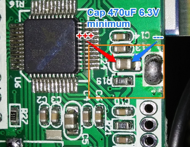

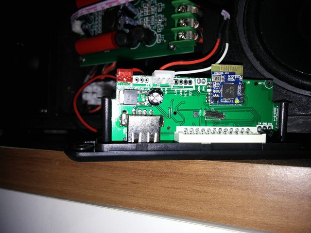

Ich habe mal die Unterseite meines Boardes abfotografiert. C24 habe ich gefunden. Da das Layout minimalst anders ist wie bei dem von dir abgebildeten bitte ich Dich dieses Foto einmal anzuschauen. Ich habe noch einen 470uF 25c da. Kann ich den auch nehmen? Dann wird er einfach an beiden Polen des Bauteils gelötet? Ich muss mich mal ein bisschen über SMD-Bauteile belesen. Ich weiß nicht mal was das für ein Bauteil ist.
20151111_080218
[Beitrag von CoolChriz am 11. Nov 2015, 10:16 bearbeitet]

#2045 erstellt: 11. Nov 2015, 16:01
20151111_080218
Ja, kannst du nehmen - es kann nur besser werden. Beachte die Polung, in deinem Bild ist rechts Masse. R13 ist bei dir R19, direkt daneben.
20151111-080218_615444
Gruß Christian
[Beitrag von doctormord am 11. Nov 2015, 16:12 bearbeitet]

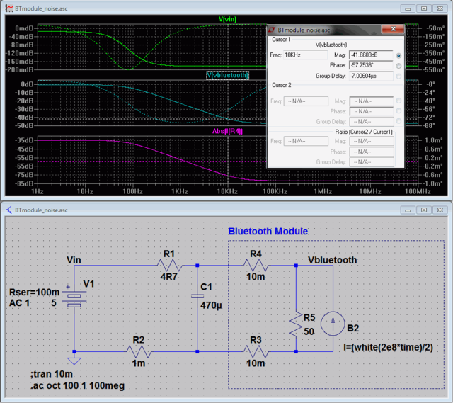

#2051 erstellt: 14. Nov 2015, 23:41
R+C bilden zusammen einen einfachen Tiefpass 1.Ordnung mit fc=1/2piRC. Den Originalkondensator habe ich nicht gemessen, sondern mit 10uF angenommen (Baugröße/Spannungsfestigkeit).
Idealisiert ergibt sich fc zu 3.38kHz.
Der Elko setzt fc entsprechend tiefer -> 72Hz
Die hörbare Frequenz der Störung kenne ich nicht - schaut man mal bei 10kHz nach, ergibt sich in der Standardbeschaltung 10dB, mit Elko 41dB Dämpfung.
Oder in Bildern auf Grundlage der obigen Annahmen:
Stock DC:
BTmodule_stock_configuration_dc
Stock AC:
BTmodule_stock_configuration_ac
mit 470uF DC:
BTmodule_modified_configuration_470uF_dc
mit 470uF AC:
BTmodule_modified_configuration_470uF_ac
Für den Elko wurde ein ESR von 20mOhm angenommen, für den Keramikkondensator 5mOhm.
Die maximal mögliche Dämpfung dieser Anordnung ergibt sich zu:
20log(R_ESR/(R+R_ESR)
Mit R_ESR = ESR des Kondensators. Wie man leicht nachvollziehen kann, ist die maximal mögliche Dämpfung primär vom ESR abhängig. Mit 20mOhm ergibt sich diese zu 47.5dB.
Damit ist die Dämpfung bei
72Hz ~3dB
720Hz ~20dB
7.2kHz ~40dB
Setzt man, wie hier getestet einen Kondensator mit wesentlich kleinerem ESR ein (OS-CON 560uF 6V SEPC 7mOhm), ergäbe sich eine maximal mögliche Dämpfung von 56dB. Die Realität sieht (wie immer) anders aus, da der ESR frequenzabhängig ist und zu kleineren Frequenzen hin steigt.
Braucht man mehr Dämpfung, kann man vor den Widerstand noch eine Induktivität setzen. Mit 20mOhm ESR des 470uF Kondensators und einer Induktivittät von 470uH ergibt sich damit immerhin eine Dämpfung von 57dB@10kHz.
BTmodule_modified_configuration_470uF_470uH_ac
Dafür braucht man aber etwas mehr Platz. Ein Kapazitätsmultiplizierer bringt bessere Werte bei weniger Bauvolumen.
BTmodule_modified_configuration_470uF_cap_mult_ac
Gruß Christian

Meine neue kleine - 100% Wireless ... kein Signalkabel, kein Stromkabel.
Amp: TDA7492P mit integriertem BT4.0
Akku: LiIon 1S1P 1000mAh (Aus nem defekten mini-Akkuschrauber)
Laderegler incl. Schutzfunktionen für den Akku.
Step-Up
Solarpanel 5V 0,5A
Lautsprecher: Tectonic Elements BMR65-8
Gehäuse: Geschlossen etwa 1,5L pro Chassi.
20151116_183949
20151116_184313
20151116_184250
20151116_184227
Funktioniert soweit alles prima. Man kann damit durch die ganze Wohnung laufen und hat immer Empfang.
Das rote Lämpchen zeigt den Ladevorgang an, das blaue hingegen zeigt, dass der Akku voll ist. Sobald ich die Lampe ausschalte, hört der Ladevorgang auf.
Die Angaben des Solarpanels sind "etwas" hochgegriffen. Läuft die Lampe mit ihren 50W und ich halte das Panel direkt darunter, komme ich auf einen Strom von 0,075mA. An einem schönen Sommertag könnte das evtl. noch auf 0,125A ansteigen. Aber niemals 0,5A. Aber ein Watt Ladestrom reicht eigentlich völlig aus, dass man ganz entspannt am Strand den ganzen Tag lang Musik hören kann. Und eine vorbeiziehende Wolke wird durch den kleinen Akku gepuffert.
Der Step-Up muss noch richtig eingestellt werden. Sinnvoll erscheint mir hier, das der Amp seine minimale Versorgungsspannung unterschreitet, wenn der Akku unter 3V rutscht. Welche Spannung das ist, muss ich noch herrausfinden. Eigentlich bringt ja der Laderegler einen Tiefenentladeschutz mit. Aber der ist mit 2,5V recht tief und quält die Zelle unnötig. Dadurch kann der Amp natürlich nicht sein volles Potential ausschöpfen, allerdings kann er das ehh nicht, da bei etwa 10W der Laderegler und sein integrierter Überstromschutz anspringt.
Bei Bedarf kann man natürlich dennoch mit jedem Handyladegerät aufladen.
