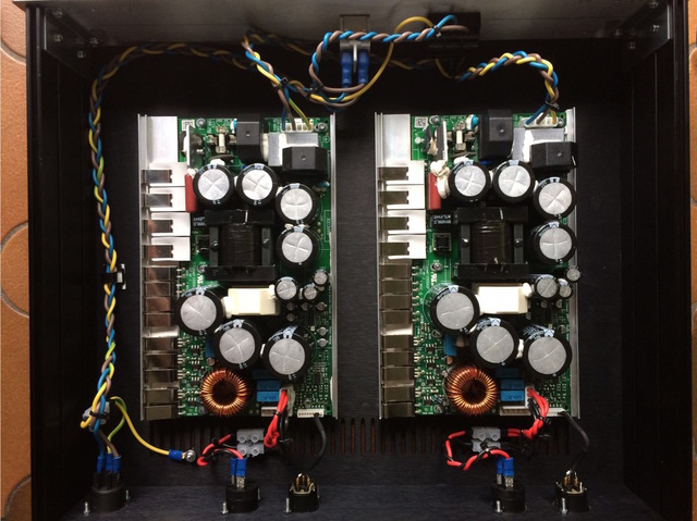

Edition35
#1223 erstellt: 09. Aug 2015, 10:58
Hallo,
nutze für mein Aktivsetup im HT/MT (B&G Neo 3 und Neo 10) je ein Icepower 50ASX2 Modul. Nun habe ich mir überlegt, die Module zu Brücken und je ein 50ASX2 für den Neo 3 HT zu nutzen. Grund ist, habe bisher gute Erfahrung gemacht was Leistungsreserven angeht.
Ist das einfach so möglich mit dem entsprechenden Kabelsatz????? Und gibt es andere Bezugsquellen wie Ghent???
Aufbau siehe Bild
ICE-3
Gruß Frnk

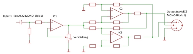

Prinzip :
Original O2 Kopfhörer-Verstärker modifiziert für den 250ASX2 PreAmp (ohne Akku-Betrieb; nur mit 250ASX2 AUX-Stromversorgung) :
PreAmp mit AUX Stromversorgung
Mehr Elektronik braucht man nicht (geeignet für alle xxxASX2 und andere ICEpower Module; Input/Output asymm.).
R AUX1 und R AUX2 --> etwa 47 Ohm bis 100 Ohm.
Sehe auch :
http://www.hifi-foru...152&postID=1218#1218
Achtung! ! Verwendung NUR auf eigene Gefahr.
Gruss

#1244 erstellt: 13. Sep 2015, 19:15
IMG_0680
Nr. 3 ist auch fertig. Bisher läuft das Module mit den Dellen-Elko. Falls später doch noch was sein sollte, veranlasst Ghent den Austausch. Ich bin beruhigt ... vorerst.

z.B. DRV134 liefert auf Ausgängen zwei Signale :
- Ausgang 1 (Sinus gelb) hat identische 0 Grad Phase vs. Eingang (Sinus rot),
- Ausgang 2 (Sinus blau) hat -180 Grad Phase vs. Eingang (Sinus rot).
Die Ausgangsamplitude ist ab der Schaltungsverstärkung abhängig. Die Ausgangsamplitude muss auf beiden Ausgängen identisch sein (gleiche Verstärkung !) !
Ohne Phasenunterschiede auf 125ASX2 Eingängen 1 und 2 funktioniert BTL-Mode leider nicht ! Alles erklärt Bild unten :
diagram
DRV134 realisiert mathematisch folgendes Prinzip, aber macht das noch mehr komplex und allgemein noch besser.
btl-mode
Gruss

Ich hatte Ghent Audio RTX-Module leider nicht getestet. Deswegen kann ich nicht sagen oder bestätigen, dass Ghent RTX-Modul rauscht oder brummt.
Ich hatte sehr oft DRV134 IC verwendet und getestet (in verschiedenen Konstruktionen für unsere Kunden).
Generell aus meiner Praxis:
- DRV134 sind hervorragende IC für Studio-Technik und Audio HighEnd, extrem geringe Verzerrungen (THD+N 0,0004 %), extrem geringe Rauschen (von - 98 bis -100dBu)
- Ausgangssignalsymmetrie ist hervorragend
- wenn Schaltungen mit DRV134 und PCB sind richtig konstruiert => o.g. Schaltungen nicht rauschen und nicht brummen.
Wenn jemand sagte, dass Ghent RTX-Module rauschen oder brummen, werde ich sagen :
die Ursache mit sehr großer Wahrscheinlichkeit liegt nicht bei Ghent RTX-Modul ! Sehr wahrscheinlich liegt das Problem bei falscher Verkabelung, falscher Erdnung, falschen Impedanzanpassung und anderen Bastler Fehler. Hier muss man sagen, dass Bastler sehr oft wenig Elektronikkenntnisse haben (Ergebnis: alles brummt und rauscht oder funktioniert nicht ordentlich). Nicht immer geht alles glatt. Nicht immer ist alles so einfach !
Ich kann theoretisch sagen, dass Ghent RTX-Module sehr gut gemacht sind (Schaltbild, PCB -> auf Fotos-Basis). PCB ist auch sehr vernünftig und korrekt konstruiert. Das hat wirklich Profi und nicht Bastler gemacht (konstruiert).
RTX-Modul1
RTX-Modul2
(Beide Fotos hat Chairephon gemacht, Beitrag #846)

Als xxxASX2 BTL-Mode Driver kann man alle Module/Schaltungen nutzen, die sind etwa so gebaut (hier Funk-Tonstudiotechnik Prinzip/Beschaltung) :
Symmetrier
Input asymmetrisch
Output symmetrisch
IC1 arbeitet als regelbarer Vorverstärker (kann man als Lautstärkeregler verwenden).
IC2, IC3 arbeitet als Ausgangssignal-Symmetrier ("elektronischer Transformator").
Als Vergleich DRV134 Schaltbild (hier Burr-Brown Prinzip/Beschaltung) :
DRV134 bild
Input asymmetrisch
Output symmetrisch
A1 arbeitet als Eingangsverstärker.
A2, A3 arbeitet als Ausgangssignal-Symmetrier ("elektronischer Transformator").
FAZIT : Beide Schaltbilder sind graphisch sehr ähnlich (wenn geht ums Funktion-Prinzip / Endeffekt, alles ist identisch).
Diesen Kabeladapter ist mit oben gezeigten Schaltbilder nicht vergleichbar (und auch mit xxxASX2 in BTL-Mode nicht funktioniert !).
O.g. Funk Module haben gleichen Arbeitsprinzip, wie Ghent Modul, dh. Umwandlung asymm. Eingang-Signal auf 2 symm. Ausgang-Signale (ein Ausgang hat 0 Grad Phase und ein Ausgang hat -180 Grad Phase, Signal Ausgangsamplitude ist auf beiden Ausgängen identisch).
