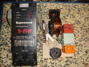

Ich habe ein paar Supersound S150 ergattert. Radiotehnika wird außen nirgends erwähnt. Herkunftsbezeichnung ist "Made in Latvia".
Radiotehnika S 150
Obwohl die Weiche bombastisch ist, klingts nicht. Der Frequenzgang ist eine Berg- und Talfahrt über 15 dBHöhenmeter.
Ich wäre an einer Weichenschaltung interessiert. Ich fürchte, es handelt sich um ein Modell mit relativ hoher Trennung.
Kann mir hier jemand weiterhelfen? Oder sollte ich mich mehr in "Reperatur und Wartung" umtun?

Klingt mir eher danach, daß die Original-Weichen hinüber sind. Kann ja durchaus passieren nach 30 Jahren - vor allem, wenn die Teile lange nur herumstanden. Die klangen wirklich nicht so übel, waren aber eben häßlich wie die helle Nacht.
Supersound hießen sie, als sie von CONRAD vertrieben wurden. Das war so ab '88 oder '89, glaube ich.

Würde mal die Kondensatoren tauschen. Kostet nicht die Welt und könnte die Ursache sein

Da gibt es nicht viel zu tauschen: http://i.ebayimg.com...OSwNSxVecZz/$_35.JPG

Doch...die Weiche

Es wurde doch schonmal beschrieben, dass man nur den Kondensator der Peak-Anzeige tauschen muss, weil sonst die HT miserabel klingen....

In der Pesk-Anzeige finden sich ja gepolte Cs. Kann ih da auch ungepolte nehmen?

Du kannst ungepolte Elkos überall da einsetzen wo auch gepolte Elkos verbaut sind/waren. Nur umgekehrt darfst du es nicht

Ich will jetzt mal das Ergebnis berichten, nachdem mich die Enttüäuschung erstmal stumm gemacht hat:
Habe ich jetzt getan, nachdem die Lieferung eine Ewigkeit gedauert hat.
Es hieß, dass die Kondensatoren auf der Anzeigeplatine bei fast allen Klingonen aus dieser Zeit ihre Kapazität verlieren und zu Strörungen führen.
Also hab ich getauscht: Das Ergebnis war: Null!
Die Original-Kondensatoren sind noch in Ordnung. Zurücktauschen?
