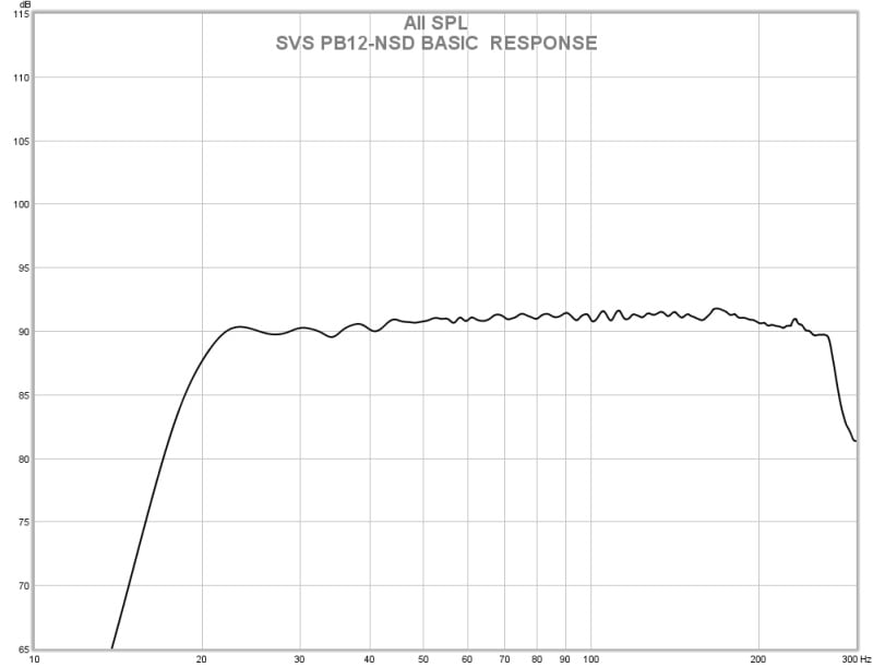

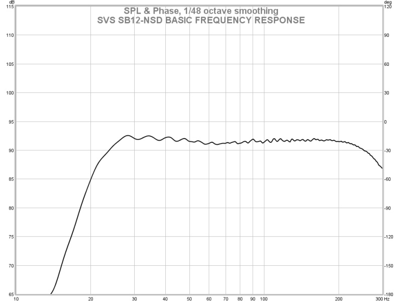

Geht natürlich um den Betrieb unter der Tuningfrequenz.
Beim SB 1000 ist diese höher.
Unter der Tuningfrequenz profitiert ein BR Sub nicht mehr vom Roomgain, bzw. vernachlässigbar wenig.
Benares
#5527 erstellt: 01. Dez 2012, 19:07
Unterhalb der Tuningfrequenz ist mit einem BR-Sub gar nichts mehr anzufangen, weil er abfällt wie ein Stein. Schon 3-5 Hz unterhalb hört man kaum noch etwas.
Geschlossene Modelle dagegen haben einen sanften Roll Off und fallen meines Wissens nur mit ca. 6 Db pro Oktave ab, was u.U noch vom Room Gain ausgeglichen werden kann. BR fällt mit ungefähr 24 Db ab, da hilft auch ein gutmütiger Raum nicht mehr.
[Beitrag von Benares am 01. Dez 2012, 19:09 bearbeitet]
Alberto-ArendalSound
#5528 erstellt: 01. Dez 2012, 20:43
Wie gesagt, alles rein akademisch und irrelevant in der Praxis. Ausserdem muss man nur die Messungen sehen. Nehmen wir PB12-NSD vs. SB12-NSD
http://www.audioholi...mage_view_fullscreen
so viel zum Thema 6dB/Oktave... Das gilt nur ohne "response shaping", was heute ganz üblich ist.
Bei PB1000 vs SB1000 wird es vermutlich ähnlich aussehen (reine Spekulation...).
