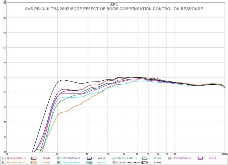

Mit dem Roomgain bekommst du keine Moden sondern wie oben beschrieben den steigenden Pegel zum Tiefbass durch den Druckkammereffekt in den Griff. Beim sb13 (natürlich auch PB13 Sealed) benötigt man das in der Regel nicht, weil der fallende Frequezgang durch immer höhere innere Dämpfung sich damit ergänzt.
Wenn der Pegel zu tiefen Frequenzen hin deutlich steigt, klingt der Subwoofer langsam. Darum kann es im 16hz und 20hz mitunter sinnvoll sein, da ein Hochpass (nichts anderes ist RGC) wesentlich glatter arbeitet als ein Antimode mit seinen IIR Filtern. Der AM bleibt dann aber weiterhin sinnvoll um die Unebenheiten zu im Frequenzgang in den Griff zu bekommen.
Highpass und Lowpass benötigst du eigentlich nicht - der Low Pass ist für den Sub, der Highpass ist für die Fronts. Beides macht in erster Linie in einem Sterosystem Sinn, wenn der Subwoofer zwischen Vor- und Endstufe eingeschleift ist. Sonst macht das die X-over im AVR
Das macht die Room Gain Kompensation:
http://www.audioholi...mage_view_fullscreen

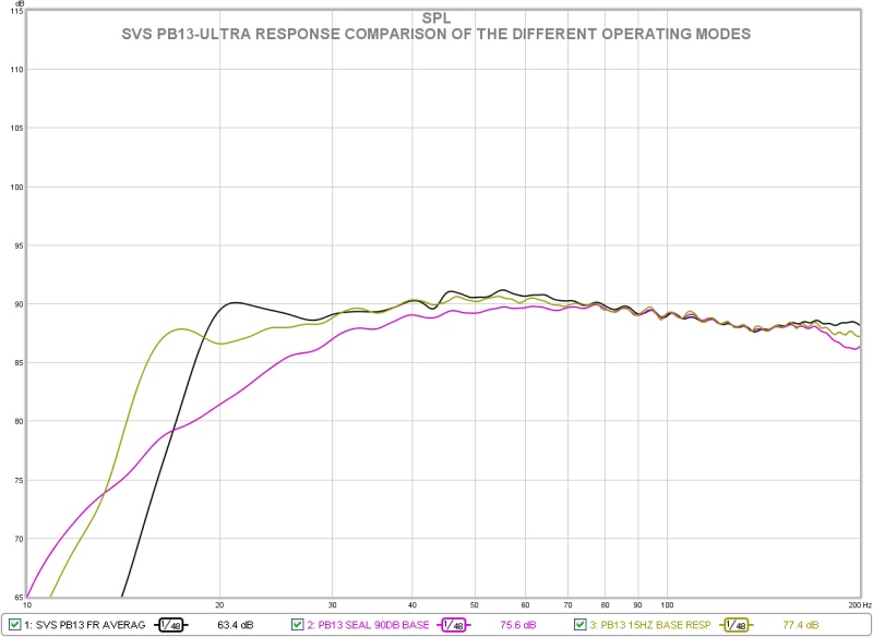

Und hier mal zur Ansicht, wie die unterschiedlichen Modi aussehen, um zu verstehen warum RGC meist für sealed notwendig ist wenn der Sub vom Roomgain profitiert:

Der Roomgain fängt in Räumen da an, wo die tiefste Mode liegt, von dieser Frequenz an steigt der Tiefbass durch gehend im Pegel an, im Ideal 12db/Okt, in der Praxis sind es eher 6-10db/Okt, je nach Bausubstanz und Beschaffenheit der Türen, Fenster usw.
Da ein geschlossener Sub mit 12db/OKt abfällt, kann man das mit einer leichten korrektur so gestalten, das dieser Punkt genau auf der Frequenz des Raumes liegt uns so der Sub diesen Boost voll ausnutzen kann.
Daher gehen geschlossene so tief runter, wo hingegen offene Systeme ab einem gewissen Punkt extrem steil im Pegel fallen. Da kann der Raum dann nix mehr kompensieren.
