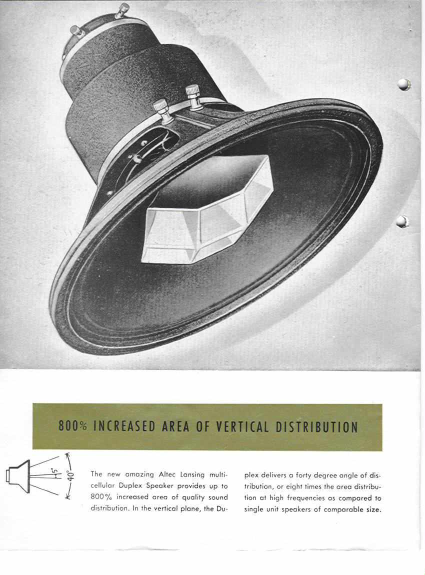

#457 erstellt: 30. Dez 2012, 16:49
Das es auch anders geht kam erst in den letzten 20 Jahren auf, sicherlich auch unter Mithilfe moderner Computersimulationen, die den gefürchteten Diffraktionsspalt obsolet machten.
Mach mal 60 Jahre draus......
--> 394762
_____________________
Im Übrigen sind Schlitzstrahler (insbesondere solche mit vorgesetztem, konischen Horn) eine der wenigen Möglichkeiten, Abstrahlung wirklich exakt zu kontrollieren, und das über den ganzen Frequenzbereich.
Gruß SRAM
P.S.: wobei ich die Reflektionsmethode der Paragon (teilweise von B&O kopiert) für die bessere halte: einen Reflektionskörper kann ich noch viel gezielter gestalten

@SRAM: guck an, dass das Paragon mit gezielter Reflektion arbeitet, wusste ich auch noch nicht. Aber bei Hörnern/WGs ist es wirklich noch nicht so lange her (d. h. es gab doch mal diese Multicell-Hörner, waren die CD im heutigen Sinne?

klar gibt es eine Entwicklung hin zu dezidierterer Kontrolle der Abstrahlung; aber z.B. auch schon beim Altec Duplex 604 von 1945 gibt es Angaben zum Öffnungswinkel und FG-Messungen unter Winkel. Es wurde sogar mit dem Feature geworben : http://www.lansinghe...45-duplex/page04.jpg ( und gesammt http://www.lansinghe...logs/1945-duplex.htm )
Soweit ich weiß, wurden die Multicell-Hörner jedenfalls auch gerade unter dem Aspekt von Verbesserungen in Winkel-Verhalten entwickelt.
Aber wir geraten etwas OT ................................................
