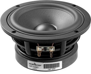

Nach sehr ausführlichen Überlegungen, und da ich diesen Lautsprecher eh schon seit langem plane,
und eigentlich nur auf das runde Visaton-WG gewartet habe:
Ich würde ggf. auch mitmachen
Und da Harry bisher ein anderes Konzept bevorzugt empfinde ich das auch nicht als mich irgendwo reindrängen...
Voraussetzung:
Ich bräuchte Zeit bis Mitte/Ende März. Mache nämlich von Ende Januar bis Mitte Februar Urlaub
Das Konzept (entspricht dem, was ich schon vor geschätzten 100 Posts geschrieben hatte) :
TMT in grob 7Litern (WF152BD03):

Heissmann-Acoustics
#697 erstellt: 18. Jan 2013, 14:19
fabel schrieb:
Wie schon wiederholt gesagt: So ein Teil würde sich wohl einen Hauch schlechter messen, aber im Blindtest wohl akustisch ( und darum ging es hier doch? ) gut dastehen. Und eben ne ganze Stange weniger kosten ... . Außerdem könnte so was auch ohne DSP genutzt werden; oder mit bereits beim potentiellen Nachbauer vorhandenem Controlern. And the winner is .... ?!
Die Variante ohne DSP ist tatsächlich angedacht. Und der WF152BD03 verspricht die 55Herz auch ohne Entzerrung zu erreichen.
In der Summe, glaube ich ist der Treiber wirklich exzellent.
Laut Allans (Wavecor) Aussage wurden die 152er nochmals überarbeitet (Position der Schwingspule optimiert) und somit die harmonischen Verzerrungen weiter reduziert. Ich bin da sehr gespannt.
Murray schrieb:
gib Gas!
Zu Deiner HT-Geschichte: Das wird eng ... Ich jedenfalls kenne keinen der noch kleiner ist als die Tymphany Teile.
@All
Freue mich über den bis dato geäusserten Zuspruch. Nach dem bisherigen Diskussionsverlauf hatte ich anderes Befürchtet.
Ich bin auf jeden Fall heiß(mann) Mal wieder ein Projekt das so richtig in den Fingern juckt.
Beste Grüße
