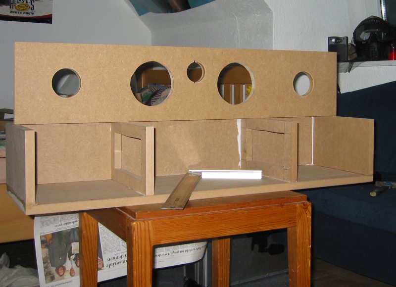

Dank zwangsurlaub nun angefangen mit Center: http://www.mylifesuc...JM-Center-Aufbau.jpgDie Ringverstrebungen werden gerade eingeleimt, die Front ist auch soweit fertig. Alles nicht so penibel gemacht da ich noch nicht wiess ob das das endgültige Gehäuse wird. So long... Ca$cAdE [Beitrag von CaScAdE am 20. Feb 2006, 19:58 bearbeitet] |
GooSe_1977
Stammgast |
#187
erstellt: 20. Feb 2006, 20:21
Der ist aber RIESIG !!!! |
