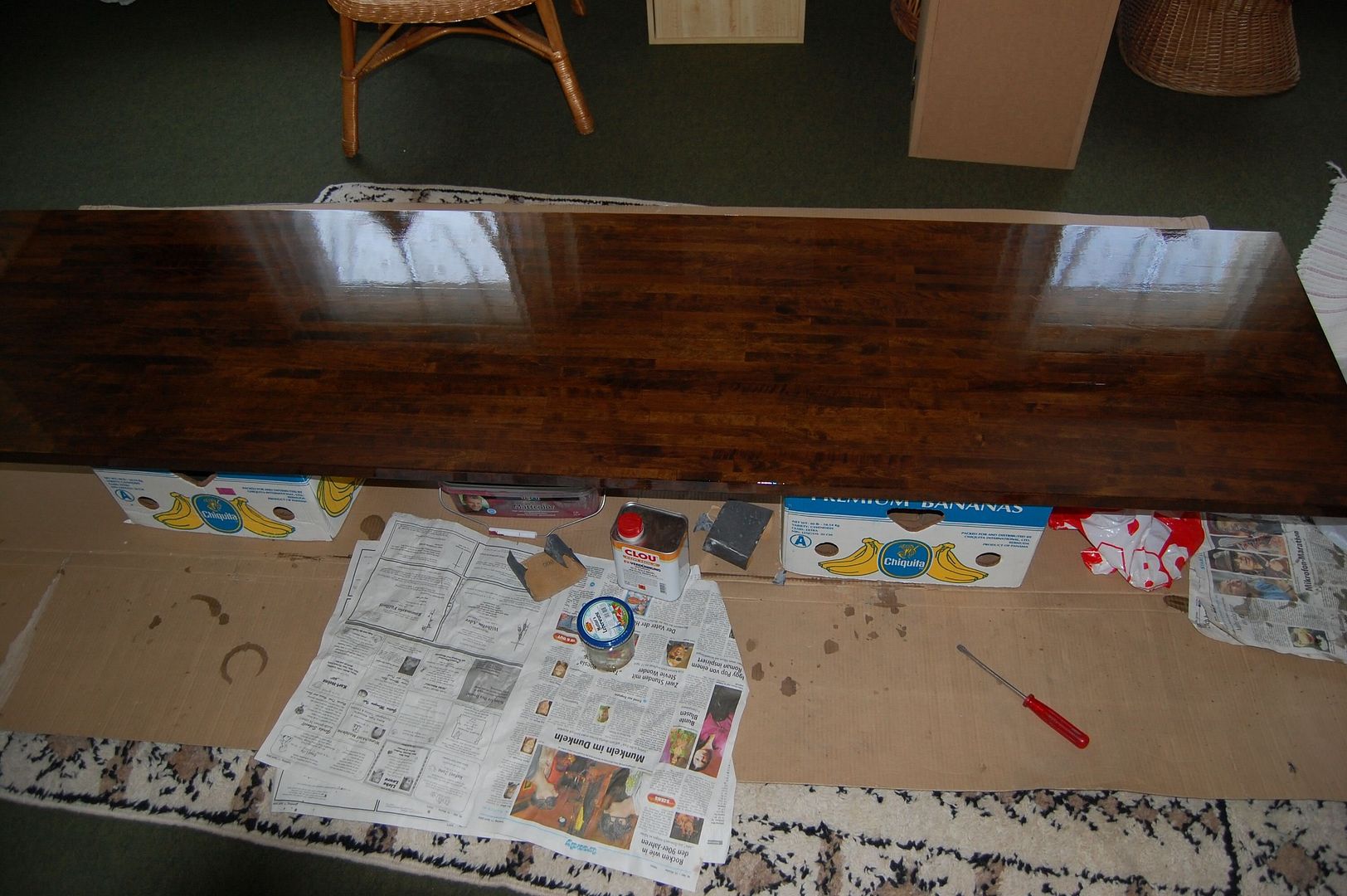

Hi,
ich möchte auch mal meinen im Bau befindlichen Selbstbau zeigen, ist ja schließlich selbst zusammengebaut von Ikea
Ich muß dazu sagen, daß ich ursprünglich ein Board vollkommen selbst bauen wollte, diesen Plan habe ich aber verworfen, hauptsächlich aus Zeitmangel und auch wegen der fehlenden Möglichkeiten auf die Werkzeuge bezogen - bin von dem Plan abgewichen, mir eine Formatsäge anzuschaffen
Das jetzige Projekt entspricht bald in etwa meiner Vorstellung eines attraktiven Low Boards, wobei ich nicht ganz das Ziel erreicht habe, Zeit zu sparen.
Grund liegt im folgenden:
Die Platte ist Buche massiv 28mm in Mahagoni dunkel gebeizt und nun schon in der zweiten Woche in Bearbeitung was den Bootslackanstrich angeht - immer wieder 14 Stunden Trocknungsphase zwischen den einzelnen Schichten mit anschließendem Schleifen. Bin momentan bei der achten, eine wird noch folgen, dann soll es reichen.
Leider habe ich leichte Staubeinschlüsse im Lack, aber insgesamt bin ich doch zufrieden, was das Ergebnis angeht.
Abschließendes Bild vom fertigen Gesamteindruck mit aufliegender Platte muss ich noch nachreichen.
http://i103.photobucket.com/albums/m121/6pack4ever/DSC_0502.jpg
Abschließendes Bild vom fertigen Gesamteindruck muss ich noch nachreichen.
Das wird sicher lecker, gefällt mir. Aber der rechte LS muß unbedingt aus der Ecke raus !
Gruß
Frank
