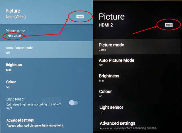

Olsen84
Stammgast |
#8002
erstellt: 13. Nov 2018, 20:01

Stammgast |
#8007
erstellt: 14. Nov 2018, 22:22
@Richard: ich bekomme arc in Verbindung mit dem Nad 758 v3 auch nicht hin. Das ging aber auch schon mit meinem alten Plasma nicht. In Summe hätte ich mir vom zd9 in Sachen Dinming mehr versprochen. Über 800 Zonen und man hat trotzdem um sämtliche Lichtpunkte großflächige Aufhellungen (trotz der Einstellung Mittel). Zudem scheinen an den Bildrändern die Farben auszublassen, was offenbar an der überaus schwachen Blickwinkelstabilität liegt. Das stellt mich alles noch nicht sonderlich zufrieden... [Beitrag von Olsen84 am 14. Nov 2018, 22:25 bearbeitet] |

meistro.b
Inventar |
#8009
erstellt: 15. Nov 2018, 02:02
Olsen, welche Bildeinstellungen nutzt du ? Die von dir geschilderten Mängel kann ich so nicht nachvollziehen, es sei denn du nutzt den Bildmodus Brillant und Helligkeit und Kontrast auf anschlag. |

Stammgast |
#8011
erstellt: 15. Nov 2018, 08:35
Hallo zusammen und danke für die Rückmeldungen. Also ich komme ja vom Plasma, bei dem diese Aspekte kein Thema waren. Vielleicht bin ich deswegen „überrascht“. Vielleicht muss man auch unterscheiden, in welchen Situationen mir das auffällt? Das Dimming finde ich im Xbox-Menü bspw sehr auffällig grob. Da gibts um sämtliche Schriftbereiche die Lichthöfe. Und auch bei Fallout (also im Spiel) sehe ich um die Anzeigebereiche recht deutlich Bildaufhellungen. Bei FIFA fiel mir die Farbveränderung an den Seitenrändern am stärksten auf. Dann gibt es aber auch Spiele, bei denen es überhaupt nicht bzw kaum ins Gewicht fällt. Ich muss das alles mal noch mit Filmen testen und natürlich auch dem tv-Programm testen, wobei ich vielmehr streame als das übliche Tv-Programm zu ertragen. Bei den Einstellungen meine ich, dass ich bereits die entsprechenden Regler aktiviert/deaktiviert habe. Liebe Grüße |

lol... kein Wunder, dass das Bild bei SDR mit maximaler Helligkeit so overexposed aussieht^^ Ich bin bei SDR bei 18 Helligkeit und das ist schon teilweise krass hell |
Olsen84
Stammgast |
#8018
erstellt: 16. Nov 2018, 01:04
Hab jetzt ein Bild auf schwarzem Grund vom Menü. Da sieht das deutlich besser aus. ![]() Dabei ist die Helligkeit auch auf Max. Wenn jemand weiß, was da falsch eingestellt sein könnte, immer her damit. Bezüglich der Helligkeit hatte ich mich an den Einstellungen im Forum orientiert. Lg [Beitrag von Olsen84 am 16. Nov 2018, 01:38 bearbeitet] |

Olsen84
Stammgast |
#8020
erstellt: 16. Nov 2018, 01:18
Was ist denn der Massage-Trick? |

Inventar |
#8021
erstellt: 16. Nov 2018, 01:45
Wie ich schon vermutet habe ist die Bildeinstellung, Helligkeit auf volle pulle. So wird das nichts. Das hast du ja bereits selber schon festgestellt. Nur warum änderst du dann die Bildeinstellungen nicht ? Spielemodus : Kontrast 90 Helligkeit 14 Gamma - 2 Motionflow Anwender Klarheit 2 |
meistro.b
Inventar |
#8022
erstellt: 16. Nov 2018, 01:55
Panelmassage : mit einem weichen Tuch das Panel massieren |
Olsen84
Stammgast |
#8023
erstellt: 16. Nov 2018, 02:11
Ok. Also ich war mir schonmal nicht wirklich bewusst, dass der Tv, obwohl er an der Xbox hängt, die Bildeinstellungen je nach Material ändert. Habe jetzt die Einstellungen von Meister.b, wobei mir das schon sehr dunkel vorkommt. Das muss ich nochmal in Ruhe testen. Ist das dann die Einstellung für sdr oder für hdr? Und was mache ich mit x-tended Range? Vielen Dank euch allen für die Unterstützung. |
Ralf65
Inventar |
#8024
erstellt: 16. Nov 2018, 06:11
Der TV wechselt die Einstellungen automatisch, sobald er in der Zuspielung ein HDR Signal erkennt, dies ist am Wechsel diverser Einstellungswerte (z.B. Helligkeit, Kontrast) auf max. zu erkennen, diesen Modus kannst Du dann "unabhängig" von den SDR Einstellungen im Menu konfigurieren und anpassen, gleiches gilt für die Zuspielung eines DolbyVision HDR Signals, unter dem dafür existenten Menupunkt kannst Du dann ebenfalls die Einstellungen anpassen, jeweils ausgeschlossen davon sind lediglich die "erweiterten" Farbeinstellungen, die so so eingestellten Werte werden dann bei jeder Zuspielung im entsprechenden Format wieder automatisch herangezogen. Die Erkennung und Umschaltung in den HDR Modus wird jeweils durch einen entsprechenden Menu Eintrag signalisiert. ![]() damit HDR sauber verarbeitet werden kann, müssen im HDMI Menu (externe Eingänge) die HDMI Eingänge auf "Optimiertes Format" umgeschaltet werden, ich vermute aber, das ist bereits geschehen, falls nicht.... HOME > Einstellungen > Externe Eingänge > HDMI-Signalformat > Optimiertes Format [Beitrag von Ralf65 am 16. Nov 2018, 06:29 bearbeitet] |
Olsen84
Stammgast |
#8025
erstellt: 16. Nov 2018, 09:04
Also optiniertes Format hatte ich bereits eingestellt. Mich wundert ein wenig, dass die Lichthöfe mit der geringeren Helligkeit weniger sichtbar aber dennoch erhalten bleiben. ![]() Man sieht es deutlich stärker, wenn man nicht mittig vor dem Gerät sitzt. Davor sitzend ist es jedoch ebenso da... Ist das Bildformat mit „wide“ eigentlich korrekt eingestellt? Vielleicht sollte ich es nach der Arbeit noch einmal mit einem Werksresett versuchen, falls es so etwas am Gerät gibt. Vielleicht kann von euch mal jemand ein ähnliches Bild posten, damit ich einen Vergleich habe? Lg [Beitrag von Olsen84 am 16. Nov 2018, 10:35 bearbeitet] |
meistro.b
Inventar |
#8026
erstellt: 16. Nov 2018, 11:18

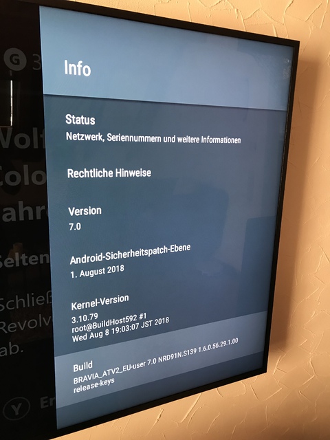

Olsen84
Stammgast |
#8029
erstellt: 16. Nov 2018, 13:06
Hab eben einen werksreset durchgeführt. Alles wie vorher. Welche Androidversion habt ihr denn drauf? ![]() Das ist meine Version. Online (auf der Sony - Seite kann ich aber nur von 6.5xx lesen). [Beitrag von Olsen84 am 16. Nov 2018, 13:18 bearbeitet] |
meistro.b
Inventar |
#8030
erstellt: 16. Nov 2018, 13:19
Ok, einen hab ich noch, Den TV für 20 Minuten vom Strom trennen |
meistro.b
Inventar |
#8031
erstellt: 16. Nov 2018, 13:22
Help Taste auf der Fernbedienung drücken,dann siehst du die Aktuelle Version oben rechts |

Stammgast |
#8032
erstellt: 16. Nov 2018, 13:28
Selbstdiagnose bringt keine Fehler. Version über die help-Taste ist korrekt. Gerät geht jetzt vom Strom. |
Olsen84
Stammgast |
#8033
erstellt: 16. Nov 2018, 15:12
Also, auch das hat nix gebracht. Mail + Anruf beim Händler. Gerät wird nächste Woche getauscht. Nachtrag: Eben nochmal Fallout gestartet: ![]() Also irgendeinen Treffer hat der. Ist schon richtig, dass getauscht wird. Vielen Dank euch allen für die Unterstützung! [Beitrag von Olsen84 am 16. Nov 2018, 15:23 bearbeitet] |
