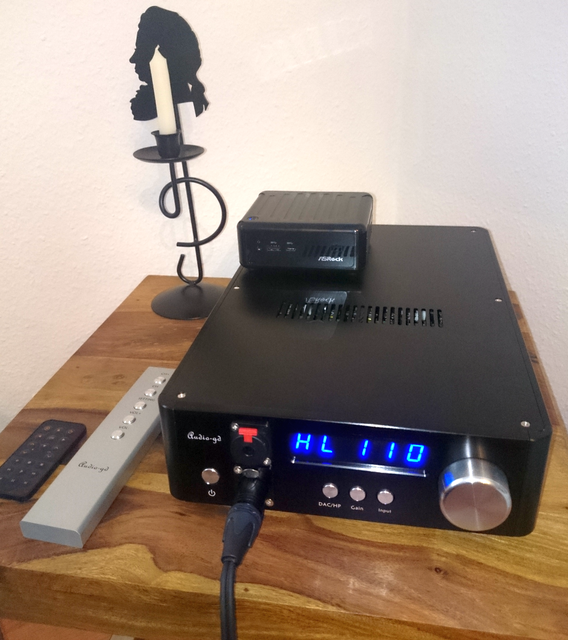

#584 erstellt: 18. Jun 2016, 20:17
Abend,
habe einen kleinen Hardwaretausch gemacht, vom Eigenbau System zum kompakten Barebone, der Asrock Beebox hat dabei als Grundlage gedient:
- Intel NUC Maße
- Lautlos zu 99% der Zeit (nur beim Hochfahren dreht der Lüfter mal kurz auf)
- Potenter aber Sparsamer Intel Celeron Quadcore
- Eingebauter IR Empfänger mit passender Fernbedienung (das belegen der Tasten in Daphile geht natürlich wunderbar)
- Platz für 1x mSATA und 1x 2,5" SSD oder HDD und 2x SO-DIMMs für den RAM
- zusätzlich WiFi AC Standard Onboard wer kein Giabit LAN benutzen möchte
- externes passives kompaktes 36 W Netzteil
Für 135 Euro eine feine Grundlage für Daphile und wirklich ein super kompaktes Kästchen.
Zwischenablage02
Darauf läuft im UEFI Modus installiert Daphile 16.05 mit Realtime Kernel, geht super. CPU Leistung habe ich auf 1 Ghz begrenzt, damit läuft alles sehr zufrieden stellend flüssig und Stotterfrei (selbst bei DSD to PCM Resamling), keine Pufferungen oder Aussetzer.

lustiger_stiefel (Beitrag #592) schrieb:
Kannst ja mal versuchen, den Intel ins Schwitzen zu bringen und das PCM -> DSD128 Upsampling aktivieren.
Mein Atom ist da bereits fürs DSD64 Upsampling zu schwach.
Eine andere Spielerei wäre die Playlist zunächst in den RAM zu laden.
Mal als Vergleich, meine Asrock Beebox (Intel Celeron N3150 @ 4x 1.60GHz) packt mit Daphile PCM to DSD (mein DAC kann kein DSD Nativ oder per DoP), auch mit DSD256 musste nur etwas an den Puffereinstellungen höher gehen, DSD128/DSD64 geht auch ohne Anpassung Stottferfrei. War aber nur zum Spielen und Testen. Habe auch gestern mal das Update auf 16.06 mit RT Kernel gemacht, läuft ebenfalls wunderbar.
