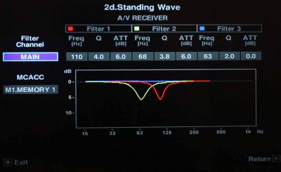

Sind das die pioneertypischen Stehwellenfilter? Der Sub-EQ wäre dann eine separate Funktion. Könntest Du mal Bilder vom Menü posten? [Beitrag von Lichtboxer am 19. Dez 2016, 13:03 bearbeitet] |

icons
Inventar |
#419
erstellt: 20. Dez 2016, 21:09
Welche Bilder möchtest du genau sehen Lichtboxer? |

erstellt: 20. Dez 2016, 21:20
Von den EQ-Einstellungen etc. wäre nett, um zu sehen, ob es wirklich MCACC ist. |

#421
erstellt: 20. Dez 2016, 21:23
Mache ich |

#423
erstellt: 20. Dez 2016, 21:51
Lichtboxer
Hat sich gelöscht |
#424
erstellt: 20. Dez 2016, 22:29
Ja, genau, danke. Also das ist MCACC, nur mit mehr Bändern (und individuellen Trennfrequenzen). Am deutlichsten wird das beim "EQ für Stehwellen". Bei Pioneer hieß das bislang Standing Wave Control: http://www.audioholi...ve.jpg/image_previewGibt es eine Phasenkontrolle? http://audiovision.de/wp-content/uploads/2015/08/GroupAfter.jpg |
