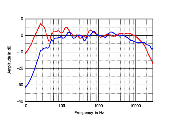

Wie ich immer wieder schreibe - unser gehirn macht mit uns was es will, ob wir es wahr haben wollen oder nicht.
avg-steady-state-very-highly-rated Harman Curve
Das mag ja die bevorzugte kurve sein und entspannt klingen
fq_nuV140sanft Neutral - HT sanft
In schalter stellung MT neutral / HT sanft sieht es so wie oben und damit recht ähnlich zu Harman aus.
Trotzdem - mir macht hören nur ab HT stellung neutral spaß. Am liebsten HT in brilliant (unten), und ja, stimmt, das wird lauter mühsam; immerhin +4 dB zu sanft.
fq_nuV140brilliant Neutral - HT brilliant

Die Abbildungen vom Nubert sind nur Freifeldfrequenzgänge!
Interessant wäre hier das Abstrahlverhalten.
Die Harman Kurve ist dagegen die anzustrebende Betriebsschallkurve am Hörplatz.
Also die Summe aus Direkt bzw. Freifeld- und Diffusschall.
a)
Wenn Freifeld-FG und Abstrahlverhalten linear sind, ist die Betriebsschallkurve über 300Hz annähernd der Harman Kurve.
Da braucht/sollte man nichts mehr machen.
Nur der Bass sollte meistens angehoben werden, bis deckungsgleich mit der Zielkurve.
Da unter 300Hz das Gehör zwischen Direkt- und Diffusschall nicht unterscheiden kann, stellt das kein Problem dar.

#229 erstellt: 28. Apr 2023, 10:37
Guten Morgen, Ernst Reiter,
Der sinn der frage war, wie viel aus pegel freifeldmessungen auf pegel am hörplatz ableitbar ist.
ah OK, jetzt verstehe ich.
Na ja, nicht viel, fürchte ich.
Wenn es Winkelmessungen gibt und man den Raum und die Aufstellung kennt, lässt sich wohl eine grobe Einschätzung treffen, aber das Problem sind tatsächlich die verfügbaren Messungen und deren Verlässlichkeit.
Die von Dir gepostete von der Focal kann z.B. nicht stimmen, weil der Pegel untenrum mit 6dB/Oktave abfällt.
Das machen nur Dipole, also Flächenstrahler und offene Schallwände.
Deine linke Messung ist wiederum ein super Beispiel für falsch angesetzte Nahfeldmessungen, denn da wurde tatsächlich nicht korrigiert.
Du hast die Messung ja auf "Stereophile" gefunden und das ist super, weil die auch die Focal (falsch) gemessen haben.
Wegen der Bildrechte bin ich nicht so mutig, hier direkt Bilder zu posten, aber ich setze Links zu den Messdiagrammen, die man sich zum Vergleichen in neuen Tabs öffnen kann.
Deine gepostete Messung der Focal ist ja ein Ausbund an Ausgeglichenheit, während die Stereophile - Messung den Bass ordentlich boostet...
Focal Stereophile
Die Dali wurde auch in einem (unbekannten) Raum am Hörplatz gemessen und da sieht es dann nicht mehr nach Badewanne aus, auch wenn man schon noch sehen kann, dass der Lautsprecher ziemlich hell klingen dürfte (Rot=Dali, Blau=Kef LS50):
Dali vs KEF LS50 im Hörraum
Zu guter Letzt für die (verbliebenen ) Technikinteressierten noch ein Beispiel zum Nahfeldmessproblemchen.
Die Stereophile hat dankenswerterweise auch die KEF LS50 gemessen und das ist super, weil ich die im Rahmen meiner Pimp-Aktion auch schon vor der Flinte, äh, dem Messmikro hatte.
Hier ist die Stereophile Messung und es geht speziell um den Frequenzbereich unter ca. 300Hz:
KEF LS50 Stereophile
Herstellerangaben der LS50 für den Bass:
-3dB bei 79Hz
-6dB bei 47Hz
Bei der Stereophile Messung sind es bei 79Hz eher +0,5dB statt -3dB und bei 47Hz eher -1dB statt -6dB.
Hier sind meine Messungen, diesmal mit Bildchen :
Rot=Nahfeldmessung ohne Schallwandkorrektur. Die entspricht soweit der Stereophile Messung.
Blau=Nahfeldmessung mit Schallwandkorrektur. Hier wird der Schallanteil berücksichtigt, der um das Gehäuse herum gebeugt wird, ist also praktisch "Freifeld" und entspricht den Herstellerangaben. Ich habe den Cursor mal auf 47Hz gesetzt.
Nahfeld 2Pi-4Pi
Jetzt sind aber die Stereophile Messung bis auf den Fehler im Bass wirklich sehr lobenswert umfangreich und ich möchte sie ausdrücklich nicht schlecht machen !
Trotzdem sollte man imO Hifi-Magazinen speziell bei Messungen des Bassbereiches eine gewisse Skepsis entgegen bringen, weil da eben oft Fehler passieren.
Wie im Fall von KEF helfen da aber die Herstellerangaben bei der Einordnung, sofern die seriös sind...
Also darf ich mich zum Schluss mal selbst zitieren:
Man kann zwar schon mit etwas Erfahrung einige Rückschlüsse über Messungen auf die Klangtendenz ziehen.
Es müssen aber die richtigen Messungen sein.
