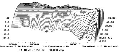

an dieser Stelle nur eine Warnung:
Am Wochenende blickte ich in eine hifi-Postille. Dort stand geschrieben, daß B&W die Frequenzweichen bei den Modellen mit Diamant-Hochtöner als Filter 1. Ordnung (6dB/8ve) ausgeführt habe, im Gegensatz zu früher, wo Filter dritter oder vierter Ordnung (18dB/8ve oder 24dB/8ve) verwendet wurden.
Diejenigen, die die Modelle vergleichen wollen, sollten berücksichtigen, daß die gehörten Unterschiede ganz wesentlich auf die geänderte Frequenzweiche zurückgehen. Ein Filter 1. Ordnung erzeugt ein starkes Phasing, die Richtcharakteristik ist sehr gestört, da der Überlappungsbereich groß ist und entsprechend Interferenzen auftreten, wenn der Strahlerabstand nicht klein gegen die Wellenänge ist. Dies ist beim Übergang zwischen Mitteltöner und Hochtöner der Fall.
Wenn das Modell mit Diamantmembran "besser klingt", dann sind es also die Dreckeffekte aus dem Filter 1. Ordnung, die der Hörer mag. Das solche Effekte gemocht werden, ist nichts neues, sie verleihen dem Klangbild eine gewisse "Luftigkeit".
Die Phasendrehungen aus Filtern höherer Ordnung im Mittelthochtonbereich sind definitiv unhörbar, es handelt sich dabei nur um Marketing-Geschwätz, ja eine Lüge, denn B&W weiß dies im Gegensatz zu der einen oder anderen hai-ent-Klitsche ganz sicher.
Es ist anzunehmen, daß dies alles erforderlich war, um überhaupt hörbare Klangunterschiede zwischen den Boxen zu erzeugen. Auch wenn Diamant unbestritten ein hervorragendes Material für Hochtönermembranen ist, so sind die hörbaren Verbesserungen vermutlich nur gering, falls überhaupt existent.
B&W geht konsequent den Weg der Qualitätsdegeneration. Die Matrix 801 war objektiv sehr viel besser, als die Nautilus 801, die mit einem schlimmen Abstrahlverhalten aufwartet:
Matrix:
Nautilus:
Dieser Weg der Qualitätsdegeneration wird jetzt durch den Einsatz der "6dB-Filter" konsequent fortgeführt. Ich weiß, das mancher Leser kaum glauben wird, das ich Recht habe, weil ja B&W so ein "großer und seröser" Hersteller ist. Wer das Zeug kauft, kauft aber bloß eine große Lüge, mit hoher Wiedergabetreue hat das nichts mehr zu tun, nur mit speziellem Sound.

#7 erstellt: 24. Mai 2005, 12:48
Hi Andreas,
B&W erklärt hier was sie und warum gemacht haben.
Edit:
B&W schrieb:
In the case of the midrange to tweeter crossover,
we were able to use a single capacitor in series
with the tweeter and achieve a response shape
very close to a 2nd-order Linkwitz-Riley. Like
that theoretical shape and with the units
nominally time aligned, it required the tweeter
to be connected in reverse polarity for the units
to be acoustically in phase with one another.
Reverse polarity connection of drive units has
always been avoided at B&W in recent years,
it being felt that the sound lacked coherence
and focus. There is inevitably phase distortion
and its associated group delay through any
practical crossover, but it has been deemed
preferable to restrict waveform distortion to the
limited frequency range immediately each side
of the crossover frequency rather than impose
a broadband change through polarity reversal
of any drive unit. In this case, positive polarity
connection would have led to a sharp null at
crossover, so this was avoided by realigning
the relative time delay of the drive units. Rather
than them being truly time aligned, the tweeter
is advanced by half a wavelength at the upper
crossover point of 4kHz to bring it in phase
with the midrange unit when fed with the simple
filter configuration. The addition of the drive
units is illustrated in figure 12. The tweeter sits
noticeably further forward than on the previous
series models. (figure 13)
It was strongly felt that this approach –
sacrificing true time alignment for a less
complex crossover – gave superior results
in terms of definition and imaging.
Gruß, Andreas
[Beitrag von elchhome am 24. Mai 2005, 12:58 bearbeitet]

Du sprichst von Mängel in der Mehrzahl. Was fällt außer dem Interferenzbuckel zw. 3..8 kHz noch auf?
Grüße
martin
Tantris
#9 erstellt: 24. Mai 2005, 16:45
Hallo Martin,
es ist zu vermuten, daß der Hochtöner auch größere Verzerrungen produziert, wenn er tiefer laufen muß als notwendig, ebenso steigt die Gefahr von thermisch bedingter Kompression etc.. Um das zu bestätigen, müßte man allerdings genauere Messungen kennen.
Allerdings ist es auch denkbar, daß in der Horizontalen und damit absolut über den gesamten Raum gesehen, sich durch die Überlappung der Übertragungsbereiche die Bündelung leicht harmonisiert, die Sprungstellen werden breiter, der "Tannenbaum" etwas gutmütiger. Insofern würde ich die von AH verlinkten Diagramme eher nicht durch unterschiedliche Flankensteilheiten begründet sehen.

die von AH verlinkten Dias zeigen nur die Degeneration des Vorvorgängermodells Matrix zum Vorgänger Nautilus. Die Filterflanken sind hier m. Wn. n. identisch und die Unterschiede im Abstrahlverhalten resultieren aus der ungünstigen Formgebung des Mitteltönergehäuses.
Wir sind nun mit der B+W 800D-(De)Generation schon einen Schritt weiter. Die flachen Filter könnten horizontal das Abstrahlen durchaus etwas gleichmässiger ausfallen lassen um den Preis übelster Interferenzen vertikal.
Auf der Haient konnte man diese Lautsprecher hören. Schön räumlich und warm klang es
Gruß, Uwe
Tantris

Das Biegewellenwandeln funktioniert schon beim Mangerwandler nicht richtig. Der bündelt im Präsenzbereich wie jeder andere Papierkonus.
Halbwegs manierlich verhält sich der 17er PP in meiner Genelec 1030, der bei 3,5kHz getrennt wird. Gut ist das auch nicht und das Abstrahlverhalten, das ich gemessen habe zeigt auch eine ordentliche Präsenzdelle. Allerdings kein Vergleich mit den B+Ws und immerhin als Nahfelder gut zu gebrauchen.
Hab in der Bücherei mal den Artikel über die neue B+W überflogen. Dort ist der Frequenzgang des Hochtönerzweigs abgedruckt. Der fällt tatsächlich mit 6dB/8ve und geht erst unter 1kHz in einen steilen Verlauf über. Der -6dB-Punkt liegt bei 4kHz und ebendort findet sich bei der Gesamtfrequenzgangmessung auch der vertikale Interferenzdrop.
